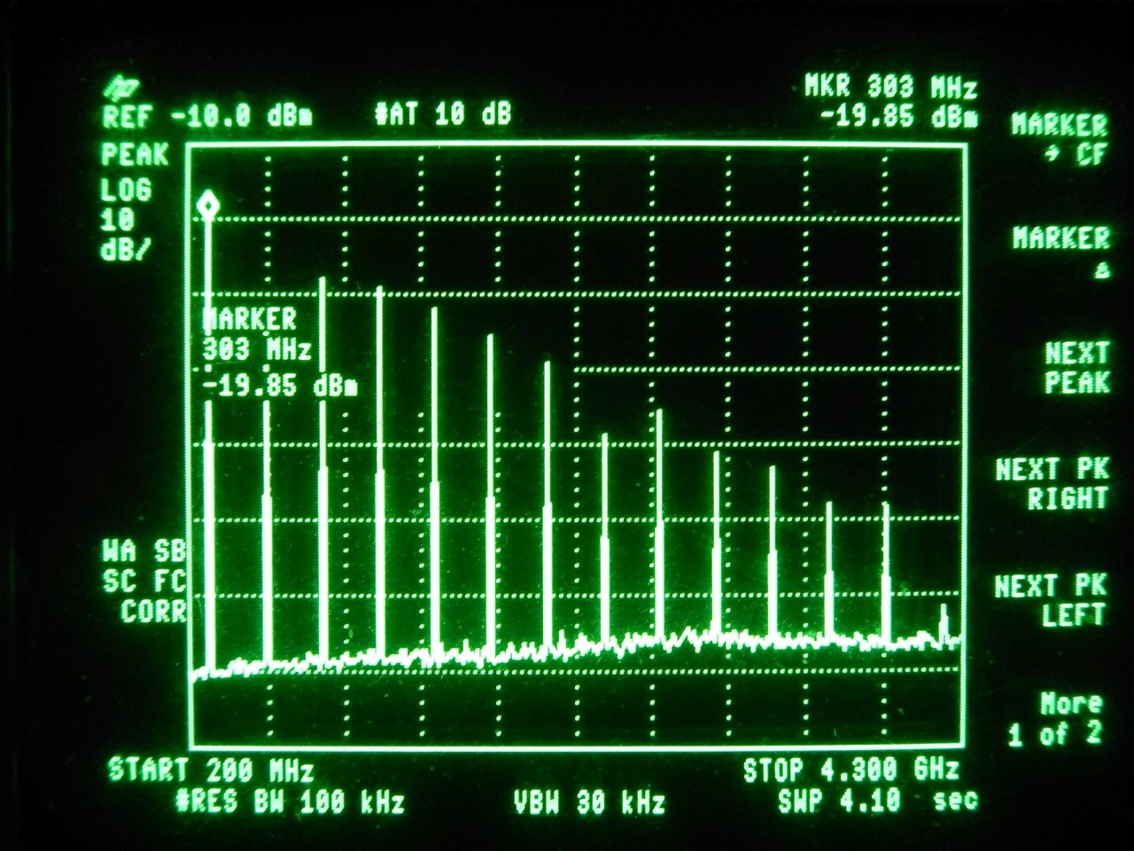

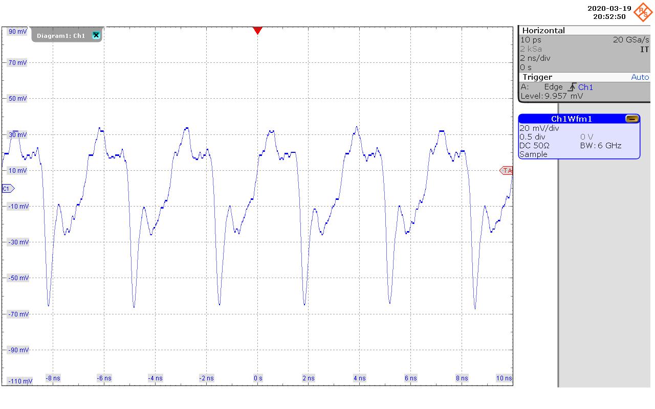

Sooodele, damit nichts anbrennt hab ich mal was vorbereitet. Um etwas Klarheit in diesen Thread zu bringen habe ich mich mal privilegiert und einen Rohde&Schwarz RTO 2064 (Bandbreite 6 GHz, 20 GSamples/sec) ausgeliehen. Wer mit RTO 2064 nichts anfangen kann, das ist ein State-of-the-Art Oszilloskop mit Features und Bandbreite "zum Abwinken" "Nebenbei" kann man damit auch so banale Sachen machen wie z.B. ein (sehr hochfrequentes) HF-Signal analog im Zeitbereich darzustellen. Ja, 6 GHz gibt es nicht an jeder Strassenecke zum Ansehen. Mich hat es interessiert wie so ein Kalibriersignal im Zeitbereich aussieht, das sieht man ja sehr selten. Die Spektraldarstellung dagegen ist eher weitläufig bekannt. Die Darstellung des TO mittels Oszilloskop mit 500MHz Bandbreite war unzureichend und daher wenig aussagekräftig. Hier also im Anhang das Spektrum eines Testsignals eines Spektrum- Analyzers der HP859x-Serie. Solange da 300 MHz auf der Ausgangsbuchse steht dürfte das immer das gleiche Signal sein bzw. die gleiche Erzeugung dahinter stecken. Spektral kann man mit leicher Verringerung der RBW noch die 14. Harmonische (14 x 300 MHZ = 4200 MHz) sehen. Interessant im Zeitbereich (meine Interpretation): Das Signal enthält im oberen Teil der Kurvenform die Fragmente eines Rechtecksignals, während im unteren Bereich eine "Nadel" zu sehen ist (die Welle in Pegelmitte dürfte ein Nachschwinger sein). Ich habe früher solche Nadeln selbst erzeugt, daher wage ich zu behaupten dass dies die Pulsantwort einer Step-Recovery-Diode ist. Den Schaltplan habe ich jetzt nicht dafür bemüht ... ... vielleicht kann das jemand erforschen bzw. bestätigen. FYI
