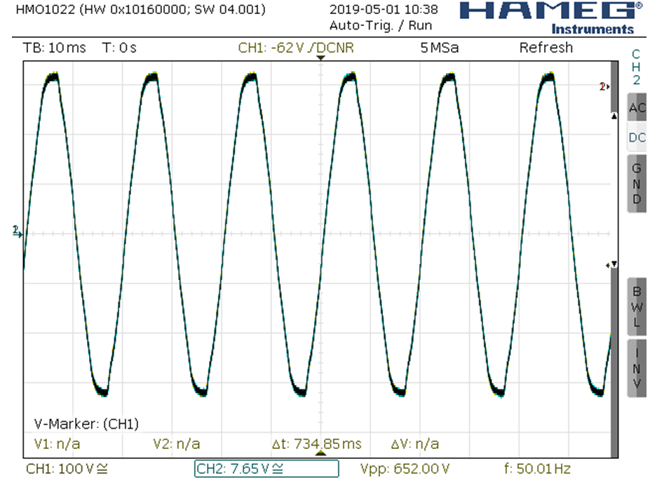

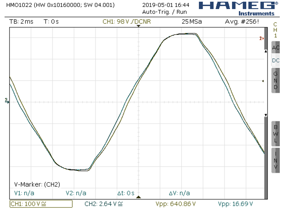

Die Wahl des Trafos wird einen wesentlichen Einfluss auf die Qualität
der Messungen haben. Anbei ein paar ältere Messungen, bei denen Primär-
und Sekundärseite des Trafos direkt verglichen wurden. (Ja ich weiß:
Messungen direkt an der Netzspannung sollte man möglichst nicht machen.
Der FI ist nicht gefolgen und ich lebe auch noch, aber bitte nicht
nachmachen).
Talema.png zeigt Primär- und Sekundärspannung an einem 15VA
Ringkerntrafo (Talema RS00151P1-2-015K). Die beiden Kurven wurden auf
dem Oszi so zurechtskaliert, dass sie möglichst gleich groß erscheinen.
Die Unterschiede zwischen Netzspannung und runtertransformierter
Netzspannung (abgesehen vom Transformationsverhältnis) gehen im Rauschen
unter.
Deswegen zeigt Talema_avg.png eine höher aufgelöste Messung, bei der das
Rauschen durch Mittelung über viele Messkurven reduziert wurde: auch
hier liegt die Sekundärspannung fast deckungsgleich über der
runterskalierten Netzspannung.
Dass es auch anders aussehen kann, zeigt die Messung Printtrafo_avg.png.
Die wurde mit einem 5VA-Printtrafo aufgenommen (Marschner 5VA (4,5 V),
VN42.14/15114). Man erkennt deutlich die Verfälschung der Kurvenform
durch den Trafo. Sie ist am offensichtlichsten beim Nulldurchgang der
Spannung (wenn der Magnetisierungsstrom sein Maximum hat und der Kern am
stärksten sättigt).
MaWin schrieb:
> Etwas besser wird dein Ergebnis, in dem du 2 Trafos 230V/3V jeweils die
> Prmärwicklungen und die Sekundärwicklungen in Reihe schaltest
Das hatte ich auch gedacht und habe damals die Messung zumindest so
ähnlich durchgeführt (Primärseiten in Reihe, Sekundärseiten im Leerlauf
einzeln gemessen aber leider nicht abgespeichert). Aber trotz der
primärseitigen Reihenschaltung blieb die Kurvenform der Sekundärspannung
beim Printtrafo wesentlich stärker verfälscht als die "einfache" Messung
der Sekundärspannung des Ringkerntrafos (ohne Reihenschaltung).
Ob ich damals auch die Sekundärspannungen in Reihe betrachtet habe, weiß
ich leider nicht mehr. Es wäre aber ohnehin ein "krummer" Vergleich
gewesen, weil ich keine zwei identischen Trafos für die Reihenschaltung
zur Verfügung hatte.
Alle Messungen fanden damals übrigens ohne Bürde statt. Ich bin mir
bewusst, dass das ebenfalls einen gewissen Einfluss haben kann.
Harald W. schrieb:
> Wobei es eine "saubere Netzwechselspannung" heutzutage im Zeitalter
> der Schaltnetzteile kaum noch gibt.
In der Tat: alle Messungen weichen deutlich von einer Sinusform ab.
