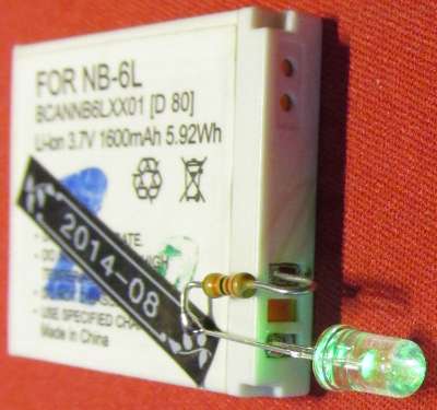

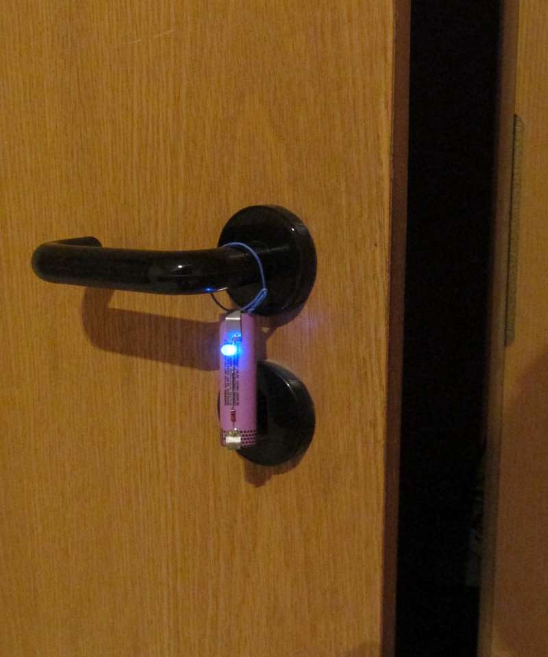

Wenn ein gebrauchter Akku nur noch 50% Kapazität liefert, betrachte
ich den nicht zwingend als tot. Sowas tut hier als Nachtlicht Dienst,
mit ein paar Dutzend Mikroampere reicht der ein Jahr.
Ich sehe als wichtiges Kriterium die Selbstentladung: Akku voll und ohne
Last liegen lassen, alle paar Wochen mal messen. Wenn der dabei deutlich
an Spannung verliert, ist er ein Fall für die Tonne.
