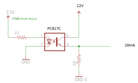

Abend zusammen,
ich arbeite zum ersten mal mit Optokopplern und komme leider nicht auf
nen grünen Zweig. Mit Sicherheit gibt es irgendwo in den weites der WWW
die richtige Antwort, aber ich finde diese nicht.
Kann mir hier jemand helfen R1 und R2 zu berechnen?
Für R1 weiß ich zumindest schon mal, das die Schaltspannung 1,2V sind
was einer Differenz von  2,1V entspricht. darf ich hier als Strom 3mA
annehmen?
Bei R2 hab ich noch gar keine idee...
Danke schon mal
MfG Chris
#6164593
wenn an der Stelle wo das Netz nach rechts raus die 20mA abfließen
sollen fehlen noch reichlich Informationen.
Wenn R2 die Last für die 20mA sein soll ist es recht einfach. Du hast
die Betriebsspannung, du hast einen Rest-Spannungsabfall am Transistor,
alles Andere landet an R2 ...
Moderator (Firma: Titel) Persönliche Seite #6164600
Christoph K. schrieb:
> darf ich hier als Strom 3mA annehmen?
Kommt ganz drauf an, welcher Strom auf der Transistorseite fließen soll.
Denn wenn du durch die LED 3mA, dann lässt der Transistor einen Strom
von CTR*3mA durch. Den Stromübertragungsfaktor CTR findet man im
Datenblatt. Zur Berechnung muss man den Minimalwert davon nehmen.
Was bedeuten diese 20mA? Wo sollen die fließen?
> will eigentlich nur 12V mit 20mA schalten,
Beschreibe, was Du schalten willst, wie der Eingang hinter dem
Optokoppler aussieht.
OP #6164635
Manfred schrieb:
> Du bist seit über 8 Jahren in diesem Forum angemeldet und hast noch
> nicht gelernt, Widerstand richtig zu schreiben?
Schande über mein Haupt.
Manfred schrieb:
> Alle Threads zum Optokoppler sind an Dir vorbeigegangen?
Anscheinend, muss auch zugeben, das ist die erste „Steuerung“ die ich
zusammenlöte.
Es ist ein Eingang in einer zeitsteuerung von 1999 die in nem Stall
verbaut ist, wahrscheinlich geht der Eingang direkt auf ein relay, bin
mir da aber nicht sicher.
Angeschrieben steht da 12V+/ 12V- und darunter 20mA hab auch 620 Ohm
darüber gemessen.
(Firma: مهندس) #6164644
> Noch ne Frage am Rand. Muss da noch irgend eine Diode rein? Sieht man in
> manchen Schaltungen?
Noch ne Frage am Rande: was möchtest Du eigentlich machen?
Ohne weitere Angaben kann Dir hier niemand wirklich helfen - das ist nur
Rätselraten. Ich vermute mal es handelt sich um die Ansteuerung einer
TTY/20mA-Schnittstelle, richtig?
Wenn die Gegenseite eine Steuerung ist, die 20 mA erwartet, dann
bräuchtest Du nur einen Wi(e)derstand^^ von 12V/20mA = 600 Ohm (also 560
oder 680 Ohm).
#6164646
Ich schrieb Dir von 1,4 V und 5 mA für den PC817C - warum?
Das ergibt sich aus den Datenblättern:
Der PC817C hat einen CTR von 200 bis 400%, heißt dann umgekehrt,
dass bei 5mA am Eingang dann mindestens auch 20mA garantiert sind,
siehe Datenblatt...
Zur Berechnung nimmt man auch immer den schlechtesten Fall an...
http://www.sycelectronica.com.ar/semiconductores/PC8X7C.pdf
Viel Glück noch...
(Firma: مهندس) #6164652
> wahrscheinlich geht der Eingang direkt auf ein relay, bin mir da aber
> nicht sicher. Angeschrieben steht da 12V+/ 12V- und darunter 20mA hab
> auch 620 Ohm darüber gemessen.
Jetzt erst gelesen ... dann paßt das doch: bei 12V und 20mA müßte der
Vorwiderstand 600 Ohm sein. Der scheint bei Dir schon eingebaut, wenn Du
620 Ohm gemessen hast - in diesem Fall kannst Du den Optokoppler direkt
mit der Steuerung verbinden. Kein Relais.
Ansonten: ein Bild sagt mehr als 1001 Worte, eine kleine Skizze was wo
liegt würde die Sache transparenter machen.
#6164657
Falls das wirklich ein Zeit(Relais) angesteuert wird, dann bitte
noch eine Freilaufdiode vorsehen...
Sicherheitshalber eine Diode 1N4148 parallel zu C und E des OK,
außerdem könntest Du die Schaltung dann auch so gestalten, dass
der E des OK an Masse liegt und im C-Zweig dann der Minus der
anzusteuernden Schaltung...

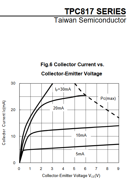

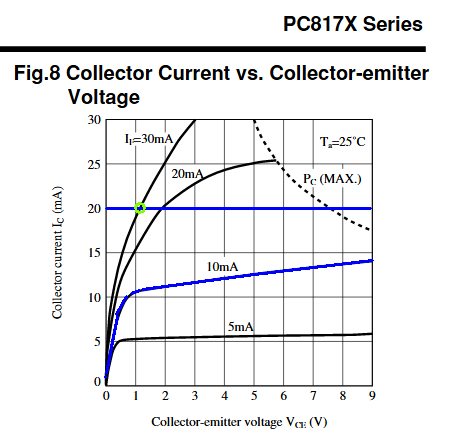

Moderator (Firma: Titel) Persönliche Seite #6164713
MaWin schrieb:
> Um 20mA mit dem PC817C, der eine CTR von zumindest 200% hat, schalten zu
> können, muss deine LED zumindest 10mA bekommen .
Timo N. schrieb:
> bei If = 10mA. (siehe Figure 6)
Bei If=10mA lässt der Tansistor mit ein wenig Glück niemals auch nur
annähernd 20mA durch (kein Schnittpunkt der blauen Linien in der Figure
8).
> Wo habt ihr eure Daten her?
Nach dem Diagramm 8 müsste man gut 30mA durch die Diode knüppeln, damit
von den 12V noch wenigstens 11V am Verbraucher ankommen (grüner
Kringel).
Fazit: ich würde den OK zum Schalten eines P-Mosfets nehmen. Dann komme
ich mit 2mA durch die LED und einem Kollektorstrom im Bereich um 1mA
locker hin.
#6164716
Lothar M. schrieb:
> 8).
Bei mir im Datenblatt ist das Fig6 was du da zeigst und nicht Fig 8.
(http://www.sycelectronica.com.ar/semiconductores/PC8X7C.pdf)
Die Frage ist, wie Mark C dann auf 200% bis 400% CTR kommt? Sind die
Diagramme nicht alle für PC817 ohne Mark?
Moderator (Firma: Titel) Persönliche Seite #6164733
Deshalb mache ich da immer einen Screenshot.
Ich habe dazu das DB von Sharp genommen:
https://www.farnell.com/datasheets/73758.pdf
Mit dem selben Ergebnis: bei 10mA If kommen keine 20mA zustande.
Und auch Taiwan Semi stößt mit ihrem Derivat ins selbe Horn...
https://www.mouser.de/datasheet/2/395/TPC817%20SERIES_C1612-1114502.pdf
Dieser CTR ist im Lastfall hier nutzlos, weil er für eine Uce von 5V
gilt. Da kommen von den 12V also im eingeschalteten Zustand gerade noch
7V am Verbraucher an.
Fazit: wenn man will, dass sich Optokoppler halbwegs "binär" und wie
Schalter verhalten, sollte man bei niedrigen Transistorströmen mit max.
5mA bleiben.

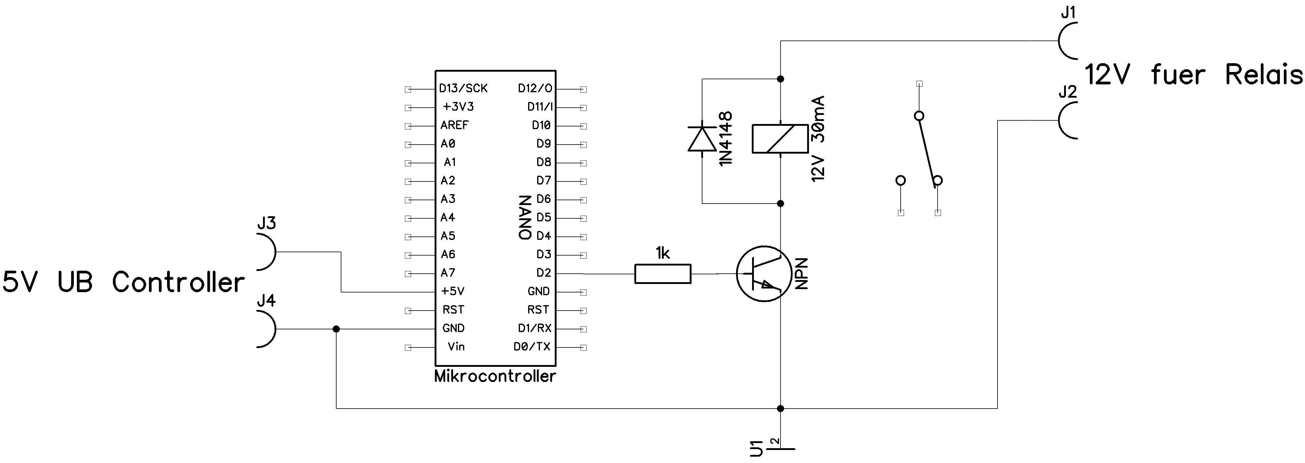

OP #6164750
Ihr seit ja Krass unterwegs...
da geht man nur mal kurz Schlafen und alles wird über den Haufen
geworfen ;-)
Also, ich hab die Zeitsteuerung gerade noch genauer angeschaut (leider
kein bild gemacht), die beiden Eingänge 12V+ und 12V- gehen auf ein
zettler az6963-1cb-12de Eingang 1 und 2 (also auf den Magneten). An der
Steuerung habe ich noch eine nicht verwendet 12V Versorgung, diese würde
ich hierfür hernehmen. Der OK ist keine Pflicht, wäre nur schön um den
Wemos zu schützen.
Zum ansteuern verwende ich ein Wemos D1 mini realisieren, welcher bis zu
20mA liefern kann.
Wenn jmd. eine andere Idee hat das auf kleinstem Raum, Gehäuse schon
gekauft (50mmx50mmx50mm), zu realisieren gerne her damit.
Danke nochmal an die gesamte Community
Moderator (Firma: Titel) Persönliche Seite #6164821
> An der Steuerung habe ich noch eine nicht verwendet 12V Versorgung,
> diese würde ich hierfür hernehmen.
Auch zur Versorgung des Wemos?
> Der OK ist keine Pflicht, wäre nur schön um den Wemos zu schützen.
Er ist in diesem Fall (Versorgung des Wemos aus der Steuerung) völlig
unnötig. Ein Basiswiderstand und ein Transistor schützen den IO-Pin des
µC gleich gut. Und dazu über das Relais eine Freilaufdiode und gut ist.
Und wenn schon unbedingt ein Optokoppler rein muss, dann eben so:
                                   12V
                               .----o
                              4k7   |
                               o--|
                               |    '--o----
                              4k7      |
      µC ---470--.             |       -
                 |           |/        ^   Relais
                 V    =>     |         |
                 |              '------o----
Aber wie gesagt: einen Optokoppler nehmen wegen seiner vielen
Unwägbarkeiten hauptsächlich nur Anfänger.
Profis nehmen OK nur dann, wenn sie wegen einer notwendigen
Potentialtrennung unbedingt einen brauchen.
Stefan ⛄ F. schrieb:
> Wir sind jetzt bei 45mA Strom durch die LED. Das ist schon recht viel,
> da bin ich nicht sicher, ob der das auf Dauer verträgt.
Das könnte der bisher nicht näher beteiligte µC auch gar nicht
ausgeben... ;-)
OP #6164883
Natürlich nicht, der bekommt n USB Netzteil.
Danke, welchen Transistor soll ich dann hier nehmen?
Bei der Diode ist ja schon 1N4148 gefallen, passt die trotzdem?
Moderator (Firma: Titel) Persönliche Seite #6164919
Nimm einen BC337-25 oder -40. Dann bist du auf der sicheren Seite.
Ja, reicht aus.
Dann kannst du ja die Masse vom USB-NT und die Masse von "der Steuerung"
problemlos verbinden. Und dir reicht das hier:
Wemos/USB                      "Steuerung"
                  .------------ 12V
                  o--------
                  ^        Relais
                  o--------
    µC -----1k--|
                |>.  BC337
  GND  -----------o------------ GND
EDIT: zu spät... ;-)
Gast #6165653
Gleich nochmal: Relais.
Damit macht Deine ursprüngliche Idee mit R2 nach GND keinen Sinn.
Standard mit einem Transistor. Mitunter mache ich noch eine Diode in
Reihe zur Basis, dann wird im Fehlerfall oder beim tölpeligen Messen der
Rückweg 12V zum µC blockiert.
