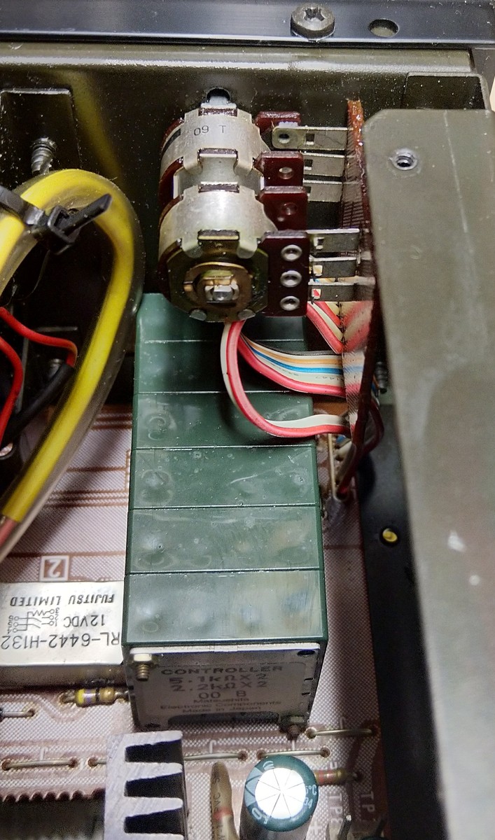

vor ein paar Tagen wollte ich meinen alten Saba-Plattenspieler wieder in
Betrieb nehmen.

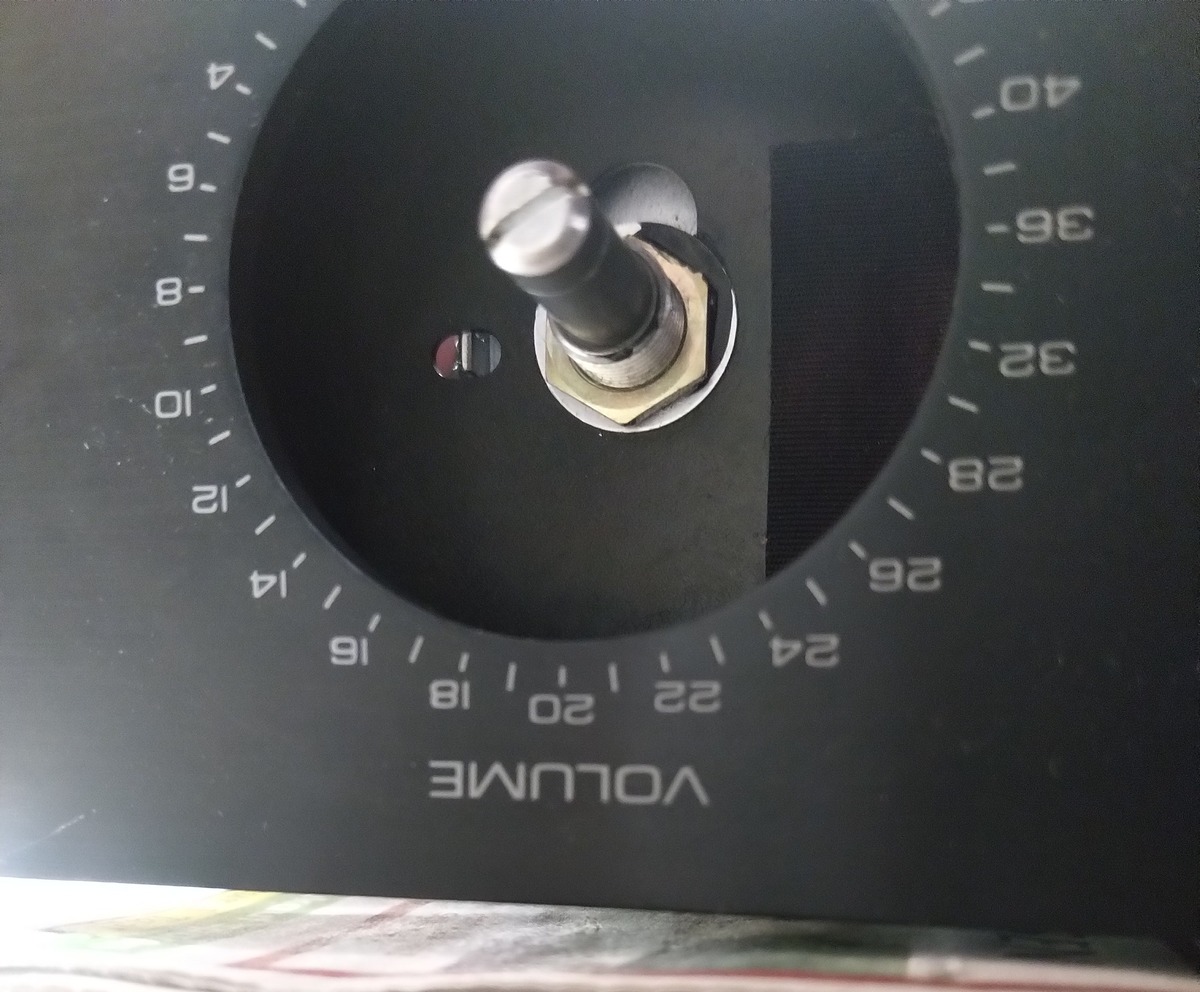

Nur un festzustellen, dass bei meinem Vorverstärker (Yamaha C-4, solides
altes Hifi-Teil mit offenbar ganz netter Phono-Stage) das Lautstärkepoti
den Geist aufgegeben hat.

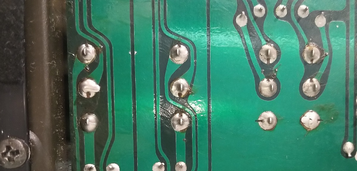

An sich ist ein Poti auslöten und tauschen für mich kein größeres Ding
(hab ich beim Plattenspieler auch schon), aber das ist eine andere

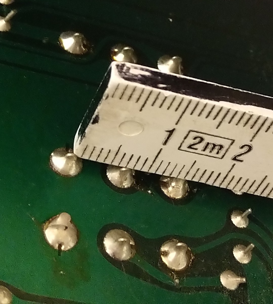

Hausnummer. Das Poti ist ein Riesending von Matsushita mit 2x5,1 kOhm
und 2x2,2 kOhm. Mit insgesamt 12 (!) Anschlüssen.
Wie kriege ich das ausgelötet, und noch wichtiger, wo kriege ich Ersatz
her?
Sowas wird doch heutzutage nicht mehr gebraucht/gebaut.
Bilder folgen gleich.

Kleines Update (und ja, schäme mich dezent dafür): Der Mode-Schalter war
auf REV. Auf Stereo funktioniert alles (fast) so, wie es soll, zumindest
über Tuner und Aux.
Phono teste ich dann die Tage.
Das Poti scheint aber nicht die Ursache zu sein, zumindest nicht bei Aux
und Tuner...
