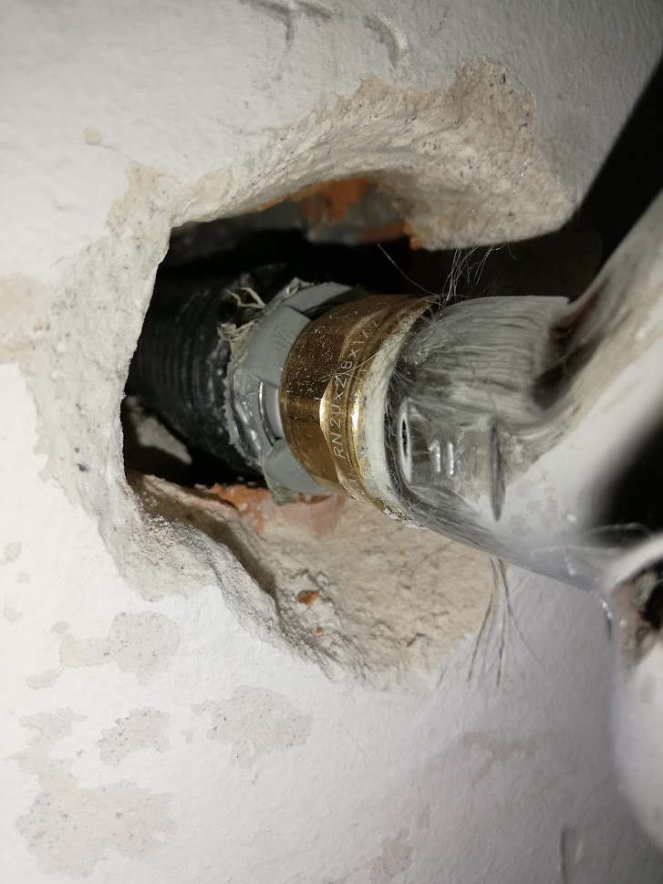

Moin moin,
etwas themenfremd für dieses Forum, aber ich habe hier schon ähnliche
Fragen kompetent beantwortet gesehen... ;)
Schwiegermuttern hat bei der Hausputz"unterstützung" gestern mit sanfter
Gewalt die Trittleiter gegen unser Geräteanschlussventil Waschmaschine
geknallt, sodass nun Wasser irgendwo zwischen Hahn und Ventileinsatz
austritt.  Ich dachte ich mir, einfach das gesamte Ventil neuzukaufen,
bevor ich am Ende zweimal in den Baumarkt muss ;)
Jedenfalls wollte ich in meiner klempnerischen Naivität das Ventil dann
einfach mal abschrauben, um die Zölligkeit der Schraubverbindung zu
überprüfen.
Überraschung: Es lässt sich gar nicht einfach mal abschrauben. Ich kann
es in beide Richtungen beliebig oft drehen, ohne das irgendwas passiert.
Frage: Warum ist das so?
- Gibt es entgegen meiner Vorstellung (Rohr mit Innengewinde endet
bündig zur Wand, Ventil wird da eingeschraubt) irgendwelche Varianten
mit "Überwurfmutter, ...?
- Gibt es irgendwelche Varianten mit "Trick" (z.B.: Das Ventil muss erst
um X Grad gedreht werden und kann dann abgezogen werden, damit man dann
erst an irgendeine Schraubverbindung kommt)?
- Sonst fällt mir eigentlich nur noch die unangenehme Variante ein, dass
die Verbindung Ventil / Rohr fest ist und ich irgendeine
Kupferrohrquetschung in der Wand drehe (die ich eigentlich nicht drehen
können sollte)?
Leider versperrt die Rosette des Ventils auch jegliche Sicht, was da los
sein könnte...
Fotos vom Ventil könnte ich notfalls nachreichen, ist aber aus meiner
Sicht absoluter Standard...
Viele Grüße
Speedo

Erst einmal die Rosette entfernen, dann sieht man schon mal mehr und
beim neuen Eckventil ist vermutlich eh wieder eine dabei.
Und dann zur Not um das Rohr herum etwas aufstemmen. Dann siehst du auch
gleich, ob dein Drehen evtl. Undichtigkeiten verursacht hat. Das Loch
ist ja schnell wieder beigeputzt...

Mit ziemlicher Sicherheit eine eingeputzte Pressmuffe, Rosette weg,
Foto, evt. aufstemmen.
Beten hilft dann nicht, nur der Klempner ( G-W-Anlagenmechaniker)
Ach ja, vorher Wasser abstellen, kann unangenehm werden wenn die Muffe
fliegt.

Falls es sich um eine drehende Quetschverbindung handelt, versuche einen
Wandwinkel zu installieren (lassen), der zusätzlich mit der Wand
verschraubt wird. Dann hat sich das Problem für die Zukunft erledigt.

Ich find´s sowieso merkwürdig: Ich habe die Quetschverbindung 6- oder
8-eckig in Erinnerung, wie kann sich da denn groß was drehen? Da ist ja
vermutlich noch ein Dichtring zwischen, aber trotzdem sollte das doch
recht kraftschlüssig sitzen? (Mir fallen ja auch nicht viele alternative
Erklärungen ein, ich würde mir nur gern etwas Hoffnung machen :D)

Joa, Input war schon gut! Weder gestern spät des Abends noch heute früh
aus der Ferne ließ sich halt die Wand sofort aufstemmen. Da schadet es
doch nicht, einfach mal nachzufragen, was einen so erwarten könnte..
Nun jedenfalls ist die Rosette "abgedrehmelt" und man sieht mehr, siehe
Foto: Das Rohr "in" der Wand ist zunächst gar nicht aus Kupfer, sondern
aus Kunststoff (schwarz), ggf. ist das eine gemeinsame Baueinheit mit
dem Abwasseranschluss? Egal..
Jedenfalls ist da reingeschraubt ein weiteres Bauteil aus Kunststoff
(grau) und Messing. Das Messingteil dreht sich frei in dem
Kunststoffteil, was wohl so sein soll.
--> Was ist das für ein Teil?
Scheinbar hat alles erstmal grundsätzliche Richtigkeit, sprich, alles
dicht.
Ich weiß allerdings nicht wirklich, wie man das Ganze ohne Gewalt hätte
demontieren können (sprich: Das Messingteil ist ja das was sich
mitdreht, nur kommt man da ja gar nicht ran???) bzw. auch nicht, wie es
überhaupt montiert wurde (auch hierzu hätte man das Messingteil ja
festhalten müssen???).
Jedenfalls: So man auf eine Rosette verzichtet kriegt man natürlich ein
neues Ventil problemlos eingeschraubt.. Auch eine Wandscheibe ist bei
freier Drehbarkeit des Ventils + Messingteil vllt. sogar nicht ganz so
wichtig??
Lirum larum: Über ein wenig Erläuterung würde ich mich trotzdem freuen.
Ist das so okay, oder das übliche Adapter auf Adapter auf Adapter, weil
der Putz dicker wurde als gedacht? ;)
von Joachim B. (jar)
vielleicht was "hochmodernes"?
Du schreibst ja ist dicht, der Hahn sieht aus wie mit Hanf eingesetzt
also Messing festhalten Hahn rausdrehen
> austritt
> dicht.
bin verwirrt, wo ist es denn undicht?
von Thomas S. (thschl)
das scheint wie bei der Benzinleitung im Auto zu sein, wenn du die
Sicherung, dieser graue Ring innen mit der 20, raus machst geht das
Messingstück ab, darin wird dann ein O-Ring sein der dichtet, damit
kannst du das rundum drehen
von Phasenschieber S. (Gast)
Ist doch genau was ich vermutete, das ist eine Steckverbindung.
Dafür gibt es Spezialwerkzeug um sie wieder zu lösen.
Demontagewerkzeug für Steckfittinge:

von Udo S. (urschmitt)
Das schwarze Wellrohr ist ein normales Aussenrohr einer
Kunststoffverrohrung wie ich es von Sanipex und Sanfix kenne.
Das eigentliche Rohr ist normalerweise in dem Wellrohr.
So ein Kuststoffstecksystem habe ich noch nie gesehen (gut ich bin ja
auch nur Amateur).
Das Messingteil kenne ich als "Hahnverlängerung", aber nicht als
Stecksystem.
Sowas mit der Rosette einzustecken ist typisch "nach mir die Sintflut",
der Installateuer der das verbrochen hat gehört mit einem Kunststoffrohr
ausgepeitscht (meine Meinung!)
Genau und die grauen "Backen" welche auf dem Bild zu sehen sind, sind
die Haltebacken für den Steckfitting und selbige werden mit einem
speziellen Werkzeug entriegelt.

von Christian H. (netzwanze) Benutzerseite
Das ist wohl so etwas ähnliches.
https://www.haustechnik-express.de/sanitaer-fittings-rohrsysteme-mehrschichtverbund-steckfittinge-rohr-steck-gewindebergaenge-uebergang-16x2mm-innengewinde-steckfitting-rohr-p-9177.html?osCsid=6a600b96036431120f0fb43df28712c1
Ich würde das "Messingteil" mit einem Maulschlüssel festhalten und das
Ventil herausdrehen. Dann ein neues einschrauben. Möglicherweise ist
noch ein Dichtring drin. Hier empfehle ich einen neuen Ring und nicht
den alten.
von Peter P. (peterpo)
> den alten.
Kein Dichtring, Teflondichtfaden.

von Stefan T. (stefan_t741)
Es handelt sich auf dem Bild um einen Viega Pressübergang 20×1/2"
Innengewinde. Z. B.
Ebay Nr. 311000667850.
Auf dem Bild dahinter sieht man den schwarzen Schutzschlauch, ähnlich
einem Elektroleerrohr. Das eigentliche wasserführende Rohr darin dürfte
ein Verbundrohr Kunststoff/Alu sein.
Das ist kein Stecksystem, sondern wird mit Viega-Pressbacken und einer
Hydraulik- oder Handpresse verpresst.
Falls die PRESSTELLE undicht ist, muss die Wand geöffnet und die
Verbindung neu erstellt werden.
Der Schaden wird nur noch sehr schnell größer, wenn man nur mal
versucht,  am Sechskant des Übergangs "nachzuziehen" und den Fitting
gegen das Rohr verdreht. Undicht ist undicht.
Falls die HANFSTELLE vom Geräteanschlusshahn undicht ist, was sehr
unwahrscheinlich ist, könnte man mit gegenhalten und rausdrehen
hinkommen.
Die Ausführung ohne Wandscheibe zur Zugentlastung und Fixierung für den
Geräteanschlusshahn ist grober Murks.

von bastel (Gast)
Das Rohr ist ein  weißes Aluverbundrohr in einem
Schutzschlauch(Wellrohr). Das Aluverbundrohr kann man im Sichtfenster
des Pressfittings sehen. Wie Stefan schon geschrieben hat ist ein
Pressfitting aufgepresst.
Allerdings glaube ich eher das das Pressfitting ein Übergang  mit
Flachdichtung ist. Könnte z.B. ein Viega Sanfix 2163 sein. Das heißt die
Mutter mit dem Innengewinde lässt sich gegen das Pressfitting verdrehen.
Zwischen dem Pressfitting und dem Eckventil ist die Flachdichtung.
Das würde erkären, warum die Mutter sich mit dreht, wenn du versuchst
das Eckventil rauszuschrauben. Allerdings werden Übergänge mit
Flachdichtung normaler Weise nicht eingehanft.
Wenn es ein Übergang mit Flachdichtung ist, dann das Eckventil
festhalten und die Mutter des Übergangs/Pressfittings festziehen, dann
ist es wahrscheinlich wieder dicht. Vorher am besten noch die
Flachdichtung tauschen.
Ich würde, wie viele ja vorher auch schon geschrieben haben, von einem
Fachmann ein Wandscheibe einbauen lassen.
Denke nicht.
Der Geräteanschlußhahn hat einen Dichtfaden ums Gewinde. Also wurde der
in einen Übergangsfitting mit Innengewinde reingedreht. Dichtfaden UND
Flachdichtung gleichzeitig ist sinnlos, denn bei einem Überwurf dichtet
nur die Flachdichtung, nicht das Gewinde.
Abgesehen davon haben die Eckventile und Geräteanschlußhahnen, im
Vergleich zu z. B. Hahnverlängerungen eine schlecht ausgeformte
Stirnseite des Gewindes. Da macht keiner ohne Not eine Verschraubung
drauf.
Murks eben.
Aber nachdem der TO sich nicht mehr meldet, hat sich das Problem wohl
erledigt. Oder er läßt sich's in seinem neuen Privat-Swimmingpool
zusammen mit Schwiegermuttern gutgehen...

von Daniel W. (danw)
Der Übergang vom Rohr auf das Gewinde ist ein Viega Sanfix
P-Übergangsstück Modell 2112 Artikelnummer 304 850.
https://www.viega.de/de/produkte/Katalog/Rohrleitungstechnik/Sanfix-und-Sanfix-Fosta/UEbergangsstuecke-boegen/Sanfix-P-UEbergangsstueck-2112.html
Das Innengewinde wo der Hahn reinkommt ist nicht flachdichtend sondern
zylindrisch, es wird also Hanf oder Teflon benötigt.
Das ankommende Rohr nennt sich Sanfix Fosta 20x2,8
Die Verbindung zwischen Rohr und Übergang ist verpresst und nicht
lösbar, beim verpressen wird der Edelstahlring von einem hydraulischen
Presswerkzeug eingeschnürt.
Hier ein Bild der Pressbacke:
https://www.haustechnik-shop-kuchar.de/images/product_images/info_images/vib_a_351557_w_11_4.jpg
Die Verpressung ist anders als bei Kupfer oder Edelstahlrohr nicht
sechseckig, sondern rund.
Die Abdichtung zwischen Rohrinnenwand und eingestecktem Fitting findet
mittel O-Ring statt.
Auch wenn die Pressstelle nicht verdreht werden sollte, wird die
Verbindung nach meiner Erfahrung dicht bleiben.
Das ganze ist so natürlich Murks und wird wenn mans richtig macht mit
einer  Wandscheibe gelöst.
https://www.haustechnikshop24.eu/media/catalog/product/cache/1/image/265x265/9df78eab33525d08d6e5fb8d27136e95/v/i/viega-sanfix-wandscheibe.png
