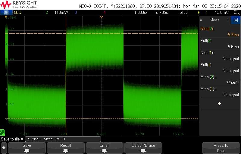

ich habe folgendes Problem:
ich habe eine thermischen Widerstand der bei Raumtemp. bei 100 Ohm
liegt. Es ist ein Rechtecksignal.Doch leider ist das Signal sehr
verrauscht. Das Ausgangssignal des thermischen Widerstandes muss ich
sogar um 60 Fache vergrößern somit verstärkt sich auch das Rauschen. Um
dies zu verhindern möchte ich zuvor (bevor ich Verstärke) das Signal
glätten. Ich habe es mit RC-Tiefpass erster Ordnung geglättet (Bild)
RC: R 100k Ohm und C 100nF

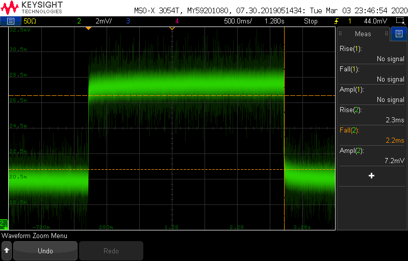

Doch das Problem liegt bei der Zeit das PWM-Signal soll beim Anstieg und
Abstieg max. 100 us dauern.
durch RC Glied ist es jetzt schon bei 1,673ms. Wie kann schnell werden?
Danke für eure Hilfe

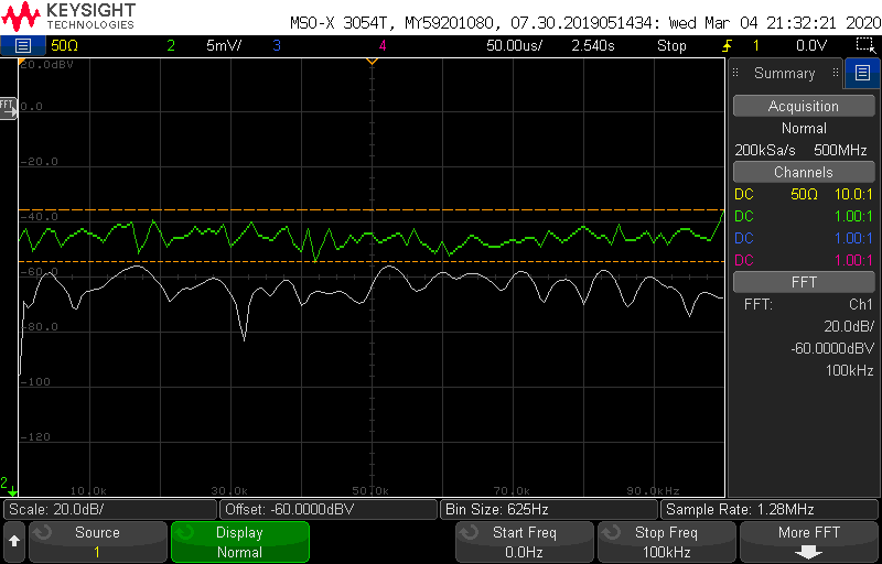

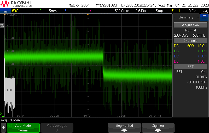

Hast Du schon mal die FFT-Funktion Deines Oszis zugeschaltet? Damit
könntest Du den Noisefloor abschätzen und sehen wo ausgezeichnete
Frequenzpeaks liegen.

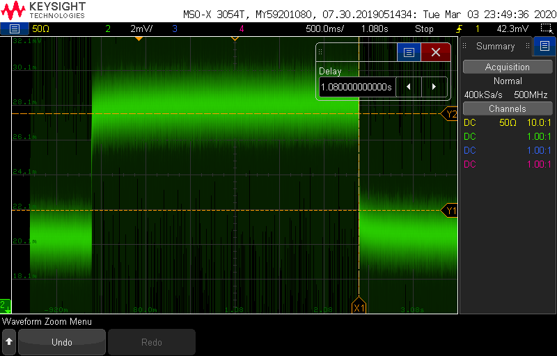

anbei schicke ich die Bilder des Oszi mit einer höheren Auflösung.
Die 100us sind mir nicht mehr wichtig. der die Verzögerungszeit darf
aber nicht mehr als 1ms dauern.
Das Problem was ich habe ist das ich immer bei der
Abstiegsgeschwindigkeit messen muss (also des Temperatur). Die anderen
Komponenten wie Transistor schaltet auch schnell in weniger als 100us.
Deswegen wollte ich es so haben. Aber jetzt ist mit nur wichtig das
Signal zu glätten und kaum Verzögerungszeit zu bekommen.
Das Rauschen liegt an der Schaltung selber da ich ein RF200, OPV, Analog
switcher in meiner Schaltung ist.
Danke

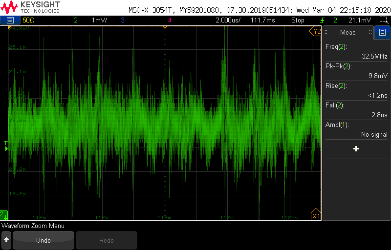

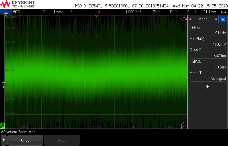

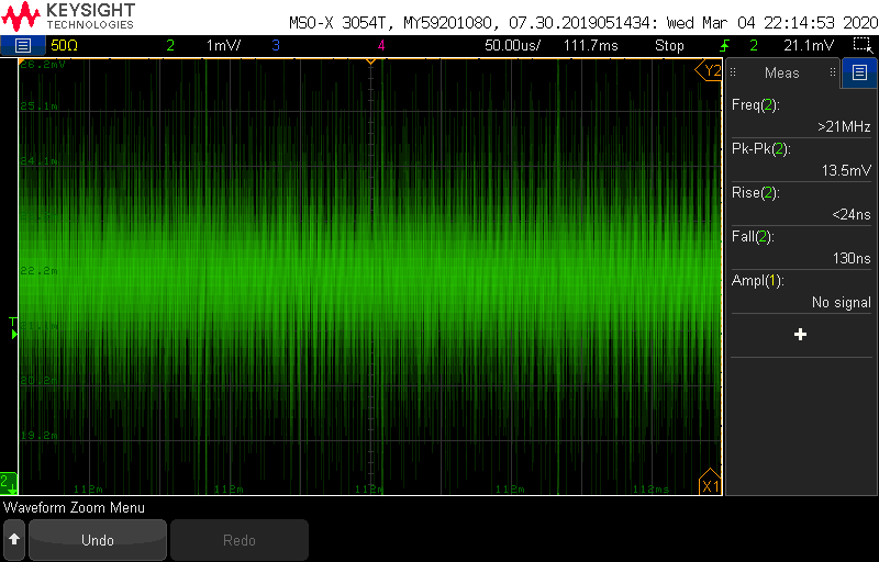

Luke schrieb:> anbei schicke ich die Bilder des Oszi mit einer höheren Auflösung.
Nein: das ist keine Messung mit einer höheren Auflösung. Sondern das ist
weiter die alte Messung mit der schlechten Auflösung, in die du im
Nachhinein (im Modus "Stop") hineingezoomt hast. Davon wird die
Auflösung der Zeitachse nicht besser.
Mach eine neue Messung, bei der das Oszi von Anfang an auf 1ms/Div
steht. Und mach eine neue Messung, bei der das Oszi von Anfang an auf
50µs/Div steht. Stell den Trigger so ein, dass du in dem "flachen"
Bereich der PWM misst.
Gibt es einen Grund dafür, warum du den Einang mit 50Ohm abschließt?
Bist du sicher, dass das zu deinem 10:1 Tastkopf passt? Was für ein
Tastkopf ist das konkret, vielleicht sind deine schlechten
Messergebnisse nur Artefakte aufgrund eine falsch durchgeführten
Messung.

Hallo, danke Achim für die Antwort
Achim S. schrieb:> Mach eine neue Messung, bei der das Oszi von Anfang an auf 1ms/Div> steht. Und mach eine neue Messung, bei der das Oszi von Anfang an auf> 50µs/Div steht. Stell den Trigger so ein, dass du in dem "flachen"> Bereich der PWM misst.
die bilder hinzugefügt
Achim S. schrieb:> Luke schrieb:>> Das Rauschen liegt an der Schaltung selber da ich ein RF200, OPV, Analog>> switcher in meiner Schaltung ist.>> Sorry, aber dieser Satz ergibt keinen Sinn. Zeige bitte die konkrete> Schaltung, deren Signal du misst und verrate uns, was das für ein> "thermischer Widerstand" sein soll, dess Temperaturänderung innerhalb> von weniger als 1ms abgeschlossen ist.
es ist so das ich der Strom fließt bevor er in den thermischen
Widerstand fließt.
weil ich bei der Schaltung nichts ändern kann muss ich ein Filter
einsetzen um das rauschen zu entfernen aber ich welche Grenzfrequenz
nutzen soll
Achim S. schrieb:> Bist du sicher, dass das zu deinem 10:1 Tastkopf passt?
es ist ein Verhältnis von 1:1. Zur Messung benutze ich ein coaxialkabel
50ohm

Luke schrieb:> die bilder hinzugefügt
Ok, was in diesen Bildern an unerwünschten Signalanteilen zu sehen ist,
müsste sich leicht wegfiltern lassen, ohne dass die Flanke dabei zu sehr
ausgebremst wird. Wenn das bei dir nicht funktioniert, setzt du den
Filter wohl falsch ein.
Aber wie du an einer Vielzahl von Beiträgen schon gemerkt hast: so lange
du deinen Aufbau so schwammig und unkonkret beschreibst wie bisher, wird
sich kaum eine Lösung für dein Problem finden lassen. Wenn du dich dazu
entschließen solltest, konkrete Pläne zu zeigen, lohnt sich vielleicht
eine weitere Diskussion.
Wenn du dich nicht dazu durchringen kannst, dann viel Erfolg bei deinen
weiteren Bemühungen.

Luke schrieb:> Das Rauschen liegt an der Schaltung selber da ich ein RF200, OPV, Analog> switcher in meiner Schaltung ist.
SO WIRD DAS HIER NICHTS
Thomas U. schrieb:> Ist es möglich, dass die Störungen NACH deinem Filter wieder> einstreuen?>> Ohne Schaltplan natürlich wieder die 'Glaskugel'.>> Eventuell ist genau diese 'Glaskugeldiskussion' erwünscht und wird> lächelnd beobachtet?
Ein Troll mit einem >10.000€ Oszi?
hinz schrieb:> Thomas U. schrieb:>> Ist es möglich, dass die Störungen NACH deinem Filter wieder>> einstreuen?>>>> Ohne Schaltplan natürlich wieder die 'Glaskugel'.>>>> Eventuell ist genau diese 'Glaskugeldiskussion' erwünscht und wird>> lächelnd beobachtet?>> Ein Troll mit einem >10.000€ Oszi?
... ein gut situierter mit Laaangeweile?

Luke schrieb:> Das Rauschen liegt an der Schaltung selber da ich ein RF200, OPV, Analog> switcher in meiner Schaltung ist.Peter D. schrieb:> Vielleicht ist ja damit ein PT100 Sensor gemeint, d.h. eine> Temperaturmessung. Solche Sensoren haben eine bestimmte Reaktionszeit,> d.h. schneller zu messen ist Unsinn
Vielleicht sitzt dieser geheime "Analog switcher" an einer Stelle der
Schaltung, wo das Kind bereits in den Brunnen gefallen ist. Die Signale
müssen vorher sauber sein. Dahinter zu filtern und gleichzeitig steile
Flanken zu erwarten, kann nur bedingt funktionieren, falls Flanken
Regeneration nicht in Frage kommt.
Alles nur Glaskugelguckerei ...
Wolfgang schrieb:> Luke schrieb:>> Das Rauschen liegt an der Schaltung selber da ich ein RF200, OPV, Analog>> switcher in meiner Schaltung ist.>> Peter D. schrieb:>> Vielleicht ist ja damit ein PT100 Sensor gemeint, d.h. eine>> Temperaturmessung. Solche Sensoren haben eine bestimmte Reaktionszeit,>> d.h. schneller zu messen ist Unsinn>> Vielleicht sitzt dieser geheime "Analog switcher" an einer Stelle der> Schaltung, wo das Kind bereits in den Brunnen gefallen ist. Die Signale> müssen vorher sauber sein. Dahinter zu filtern und gleichzeitig steile> Flanken zu erwarten, kann nur bedingt funktionieren, falls Flanken> Regeneration nicht in Frage kommt.> Alles nur Glaskugelguckerei ...
Dann doch noch ein praktischer Gedanke: Den Eingang des aktiven Teils
der Schaltung unmittelbar am Eingang mit der Impedanz des Sensors
abschliessen und nochmals am Ausgang mit dem Oszi den Unterschied
messen. Dazu kürzeste Masseverbindung zum Tastkopf nutzen.
Luke schrieb:> Zur Messung benutze ich ein coaxialkabel 50ohm
Und passt diese starke Belastung des Prüflings zu einer korrekten
Messung?
Soll dein Nutzsignal nur wenige mV Pegel haben?
