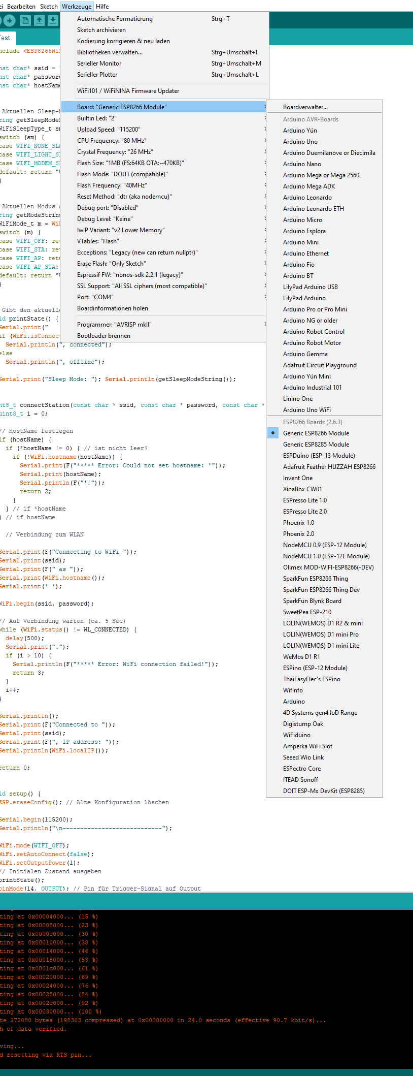

Also ich hab das jetzt auch mit einem ESP01 Modul versucht, leider auch
das gleiche Verhalten...hmmm ich hab das Gefühl, dass ich etwas
grundlegendes nicht Verstanden habe...Aber was kann man denn da groß
falsch machen? Ich hab jetzt auch schon die verschiedensten Bords aus
dem Arduino Board-Verwalter probiert, aber wen es geht, geht es immer
gleich.
Muss ich irgendwelche speziellen Einstellungen setzen, damit es geht?
Hier im Bilde mal das was ich einstelle, mehr kann ich ja nicht falsch
machen oder?

von Dshing S. (dshing)
Naja, an sich nur das Programm von hier:
http://bienonline.magix.net/public/esp8266-strom.html
1:1 mit den Einstellungen aus dem Bild auf den Controller gespielt und
dann die verschiedenen Modi durch getestet.
Verdrahtet ist das wie gesagt rudimentär an einem Labornetzteil mit
einem Amperemeter (0,1 Ohm Shunt) in dem Massenpfad dahinter dann ein
(aktuell) 6800µF Eleko und ein Draht von Pin 3 (EN; EN; CH PD) an VCC
und zum Programmieren ein Draht von PIN 18 (D3; GPIO2; Flash) gegen
Masse. Soweit tut er ja auch alles was soll.
Vorher hatte ich andere Programme zum testen drauf, aber das sollte ja
egal sein.
Ich hab es auch mal versucht die Modi in einem eigenen Programm zu
implementieren und ohne den Serial-Monitor neben bei laufen zulassen,
aber das hat auch nichts geändert.
Dann hatte ich auch mal die Low Power Demo.bin von Expressif und dem
offiziellen Flasher Tool getestet, aber die tut auch nichts anders als
~70mA zu verbrauchen
Mit der Arduino ESP Version 2.2.0 und dem NodeMCU 1.0 Boardeinstellungen
hat es letztlich geklappt. Alles andere läuft nur kurz oder gar nicht im
"Energiesparmodus". So lässt sich der ESP jetzt auf unter 100mW
betreiben und ist dennoch jederzeit von außen über WLAN erreichbar und
kann Kleinigkeiten nebenbei erledigen.
Schade das das alles so Bugi ist und die neuen Bibliotheken mehr
Probleme als die alten machen. Der ADC funktioniert unter 3 V auch nicht
mal mehr als Schätzeisen, das trübt den Nutzen doch stark, aber naja.
Aber danke Euch für die Tipps.
