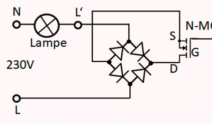

Ich hatte vor eine 230v Lampe mit einem Mosfet per pwm zu dimmen.
Da ich nicht weiß ob es bei Filament LED Lampen überhaupt geht und es
einfach mal ausprobieren wollte habe ich auch noch eine normale
Wolframbrine da.
Leider hat sich gezeigt dass der/ die Mosfet (habe jetzt schon 4
verschiedene ausprobiert) bei der Netzspunnung immer was durch lassen
und die ganz sperren. Bei 12v Gleichspannung ging es noch.
Zumindest bei der Wolframlampe ist sie bei ausgeschaltetem Gate deutlich
abgedunkelt aber nicht aus. Die LED hat immer volle Leuchtkraft ob
Gatespannung oder nicht.
Ich habe hier im Forum schon gestöbert und herausgelesen dass man
Wechselspannung mit Mosfet wohl nicht schalten kann.
Meine Frage: Wieso nicht?
Ich hatte das schon vermutet und auch eine Diode dazwischen gehängt hat
aber nichts gebracht.

Ein MOSFET an 230V~ geht prinzipiell nicht ohne Extraaufwand. Bis der
16A Automat wegen Kurzschluss ausgelöst hat, ist der MOSFET schon lange
explodiert. Nichtmal eine flinke Feinsicherung hilft wie beim TRIAC,
weil MOSFETs viel empfindlicher sind. Es muss elektronisch bei Überstrom
in Mikrosdkunde abgeschaltet werden, dazu muss man den Strom erstmal
messen.
Dann braucht man 2 MOSFETs wegen Wechselspannung. Und die gehen beim
ersten Überspannungsimpuls aus ddm Stromnetz kaputt. Also ein VDR um vor
Überspannung zu schützen, der muss laut VDE 300V~ haben, und begrenzt
dann erst bei 775V. Also 800V MOSFETs. Die sind nicht mehr so
niederohmig. Lohnt also kaum.

Joachim B. schrieb:>> Dann braucht man 2 MOSFETs wegen Wechselspannung>> in einer Graetz-Brücke braucht es nur einen ;)
... und scheißt Dich an, weil das Bezugspotential zur Ansteuerung nicht
mehr problemlos gegeben ist.
Manfred schrieb:> ... und scheißt Dich an, weil das Bezugspotential zur Ansteuerung nicht> mehr problemlos gegeben ist.
quark, wer sowas tut sollte auch bescheid wissen wie man das löst, z.B.
potenzialfrei, aber irgend eine kruse Idee zum Meckern findet ja man
immer.
Also mit dem Brückelgleichrichter hats geklappt. Bei der Wolframbirne
geht das so wie ich mir das dachte (obwohl der Mosfet schnell heiß
wird). Aber eine 60W Birne wollte ich nicht verwenden und die Filament
LED gibt sich größte Mühe mit voller Kraft zu leuchten selbst wenn ich
z.b. 2ms eingeschaltet und 4ms ausgeschaltet. Auf denen steht ja auch
oft drauf "nicht dimmbar" aber man muss es ja mal ausprobiert haben. Ich
schätze dann muss ich mir wohl eine LED suchen die sich dimmen lässt.
Das wars bis hier hin erstmal danke.

wie kommt man da auf 1 kHz? Ich nehme an Joachim meinte eine Schaltung
wie sie auch gerade in der aktuellen make drin ist, einem UP Dosen
Dimmer mit ESP8266. Man kann damit Phasenan- und abschnitt realisieren,
aber doch keine 1 kHz PWM?
https://github.com/MakeMagazinDE/Smart-Dimmer
Da wird auch auf die Website von Helferlein verlinkt :)
In deinem Schaltplan fehlt noch der Massebezug der Mosfetansteuerung.
Die ist nämlich NICHT bezogen auf L oder N.
Das heisst die Steuerung muss Potentialfrei sein. Mit der entsprechenden
Isolationnach VDE-xy
Natürlich kann man den 50Hz Sinus jetzt 400 oder 1000 mal pro Sekunde
ein oder ausschalten.
Stört halt je nachdem ganz nett.
Udo S. schrieb:> In deinem Schaltplan fehlt noch der Massebezug der Mosfetansteuerung.> Die ist nämlich NICHT bezogen auf L oder N.
Das ist nur ein Auszug aus einer Übersicht, ich wollte wg. copyright
nicht das ganze org. Bild posten. Im github link ist aber der komplette
Schaltplan drin.

Udo S. schrieb:> In deinem Schaltplan fehlt noch der Massebezug der Mosfetansteuerung.> Die ist nämlich NICHT bezogen auf L oder N.> Das heisst die Steuerung muss Potentialfrei sein. Mit der entsprechenden> Isolationnach VDE-xy
Hatte ich vorgestern angemerkt:
Schaut man sich bei Github diese Makerschaltung an, findet man einen
Optokoppler für die Ansteuerung des FETs.
Der µC wird per Trafo versorgt - das macht aber Sinn, da dieser
Schnittstellen zur Außenwelt hat.
