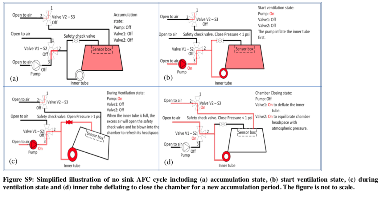

In folgender Abbildung ist die Routine zu sehen, bei der es zum Fehler
kommt. Nachdem ein Schlauch unter der Sensor Box aufgepumpt wurde um
frische Luft rein zu lassen. Sollte das 3-Way Ventil (in der Mitte der
Skizze) umschalten um die Luft aus dem Schlauch abzulassen (Zustand c zu
d). Jedoch bleibt das Ventil hängen und wird warm. Die Luft aus dem
Schlauch entweicht nicht. Nach einem Reset durch Aus-Ein-Schalten der
Anlage funktioniert alles wieder wie es soll.

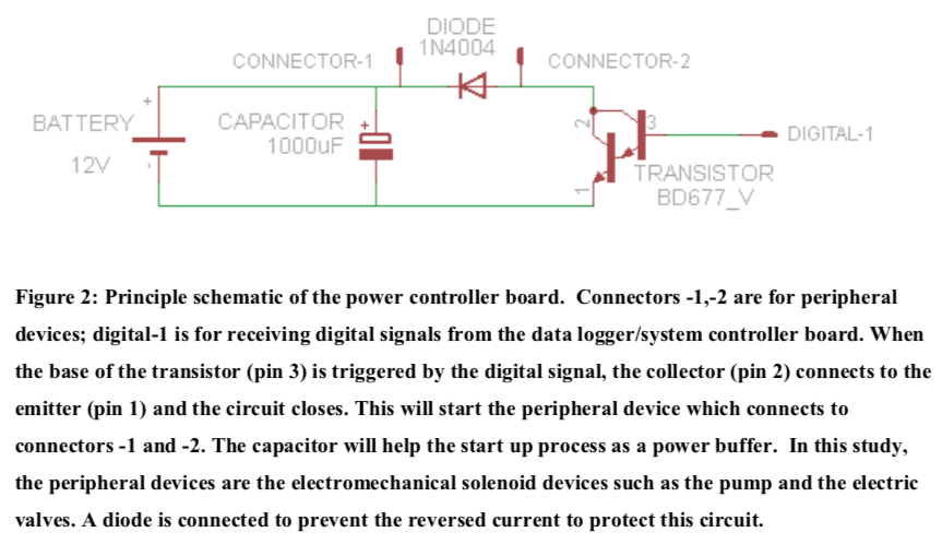

Das Ventil (Clippard E3O15F) wird von einem Transistor (BD677)
geschalten, der von einem Microcontroller gesteuert wird.
Basispannung ist 3,3V und Arbeitsspannung 12V. In gesperrtem Zustand
liegt am Transistor 8mV an.
Basiswiderstand sind 10K-Ohm.
Im Ventil sitzt eine In-Build Freilaufdiode. Zustätzlich haben wir noch
eine 1N4001 parallel geschaltet. Um die Induktionsspannung des
abschaltenden Ventils abzufangen.

Schaltplan und detailerkennbares  Bild vom Aufbau.
Der BD677 ist ein Darlington. Er bekommt mit 10k Basiswiderstand an 3.3V
sicher 150uA Basisstrom und kann damit sicher 15mA Ventile schalten,
vielleicht 150mA Ventile und sicher nicht 1.5A Ventile. Ich würde es mal
mit einem deutlich kleineren Basiswiderstand probieren, 470 Ohm werden
den Ausgang nicht überlasten.

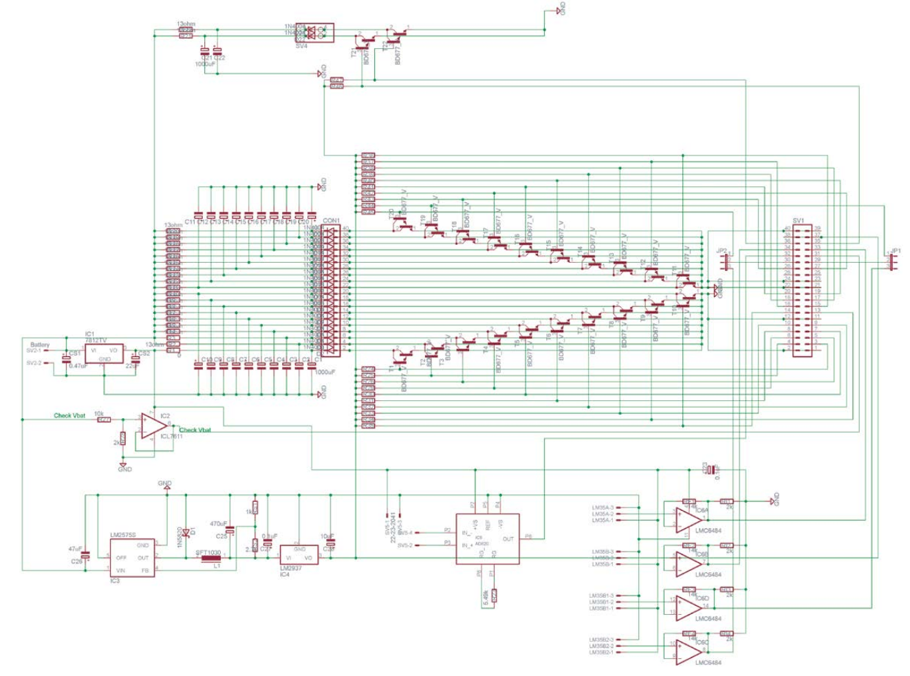

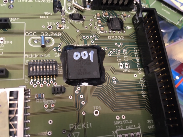

hier nun Schaltbild und Fotos (die Anlage auf den Fotos zeigt eine
Anlage bei der wir ein Solid State Relais im Einsatz haben)
Flo K. schrieb:
> hier nun Schaltbild
Vogelwild, das Gekritzel...  :-o
Ich hab den mal als Bild angehängt, das macht es leichter.
Ich sehe das als Designfehler an, wenn dank der Pullups alle
Transistoren leiten, sobald der SV1 ausgesteckt ist.
Und wozu ist denn da ein Linearregler hinter dem Schaltregler?
Und was ist da mit der Versorgungsleitung, die quer durch IC6B geht?
Und der Schaltregler sieht auch mindestens eigenartig aus. Siehe die
Betrachtungen dort:
http://www.lothar-miller.de/s9y/categories/40-Layout-Schaltregler
von Flo K. (gasfisher)
Mein Chef hat mir gerade erklärt, dass das dazu dient, die Anlage zu
reseten wenn sie in Betrieb genommen wird, da sonst die ganzen Sensoren
wirre Daten liefern.
Um die Spannung zu reduzieren, da wir von 12 auf 3,3V kommen müssen ohne
zu viel Energie zu verbrennen, da die Anlagen ja mehrere Tage im
Batteriebetrieb laufen.

Flo K. schrieb:
> Basiswiderstand 1k leuchtet mir ein. Aber wozu dient der 47k zwischen B
> und E? kannst du das vielleicht kurz erläutern? das wäre sehr nett!
Die Pulldowns wären dafür da, beim Reset des µC oder bei ausgestecktem
Stecker die Transistoren definiert auszuschalten.
In deinem Fall ist das nutzlos, weil du sowieso mit Pullups alle
Transistoren einschaltest.
Flo K. schrieb:
> Lothar M. schrieb:
>>  wenn dank der Pullups alle Transistoren leiten
> Mein Chef hat mir gerade erklärt...
Naja, mir fehlt da noch der logische Schluss. Aber wenn das so ist, wie
der Chef das sagt, dann wird das schon stimmen. Ich sehe es als Fehler
an, im Fehlerfall alle Aktoren anzusteuern.
Wozu also der Linearregler? Du kannst doch wie der Rest der Welt gleich
mit dem Schaltregler die nötigen 3,3V erzeugen.
BTW: es gibt wesentlich stromsparendere Schaltregler als den LM2575 mit
einem Eigenbedarf von 10mA.
von Dieter (Gast)
Ersetze den Darlington durch
https://www.elektronik-kompendium.de/public/schaerer/kdarl1.htm
Sziklai-Connections
Man muss den komplementären Darlington selbst aus einem NPN- und einem
PNP- Transistor realisieren.
von MaWin (Gast)
Flo K. schrieb:
> hier nun Schaltbild
Alle BD677 Basen hängen über einen Widerstand an der VOut eines LM2937
(wenn ich das richtig lesen kann), wozu auch immer, sieht falsch aus.

von gasfisher (Gast)
Liebes Forum,
hatte ein paar Tage andere Ding um die Ohren, aber ich muss jetzt
nochmal nachfragen:
Der müde Joe schrieb:
> Für ein hartes
> Durchschalten braucht man natürlich einen niedrigen Basis-Vorwiderstand.
> Im Datenblatt steht, wieviel Strom mindestens in die Basis fließen soll.
Das oben beschriebene Fehlerbild (Ventil wird heiß) bedeutet ja, dass
das Ventil bzw der Transistor nicht abschaltet.
Verstehe ich das richtig, dass der Basiswiderstand für ein sauberes
Einschalten wichtig ist? (Pullups?)
Das Einschalten ist ja nicht das Problem.
Aber ist der Basiswiderstand auch für ein sauberes Abschalten relevant?
Sorry für die laienhafte Frage, aber ich bin wirklich noch Anfänger! :)
