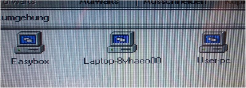

Auf dem Bild ist die Netzwerkumgebung vom WIn98 zu sehen. Links : EasyBox Mitte : mein Notebook mit WIN10 : Laptop-8vhaeo00 Rechts: der WIN98 Computer : User-pc Wenn ich jetzt in der Mitte anklicke zu meinem NoteBook WIn10 kommt die Meldung : keine Verbindung zu.. Wie kann ich bitte meinen Notebook freischalten. Das würde doch reichen, oder? Was macht bitte ist diese Eaysbox ? Danke.

Peter B. schrieb: > Wie kann ich bitte meinen Notebook freischalten. SMB1.0 Serverdienste auf dem Windows10 Rechner nachinstallieren.. Ob das allein reicht weiß ich nicht.
Die Easybox hat doch sicher schon die Möglichkeit der Dateifreigabe. Kleine USB Platte ran und die Dateifreigabe der Easybox starten. Noch einen Benutzer angeben und fertig. Schwieriger werden verschlüsselte Passwörter mit alten Windows Rechnern. Mein Samba Server braucht dafür eine extra Option, damit Win98 Klienten sich anmelden können. Können die SMB Services von Win10 sowas?
Ich habe die Lösung gefunden. Habe mit Outlook Express von Win98 die Verbindung hergestellt zu meinem Mail Postfach auf dem Notebook. Dieses kann ich jetzt bedienen mit meinem Programm von Purebasic , also Daten rein und raus. Das selbe macht jetzt auch Outlook. Gruss
