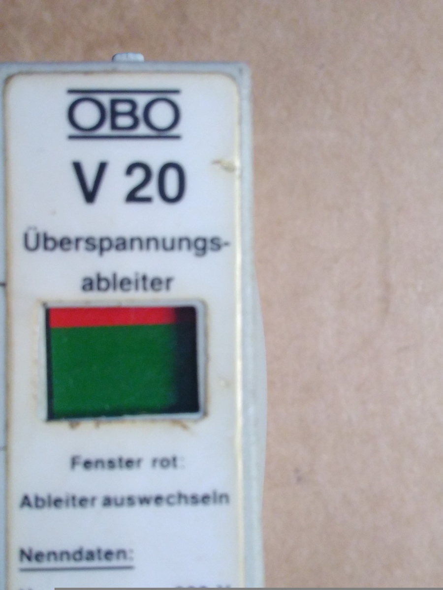

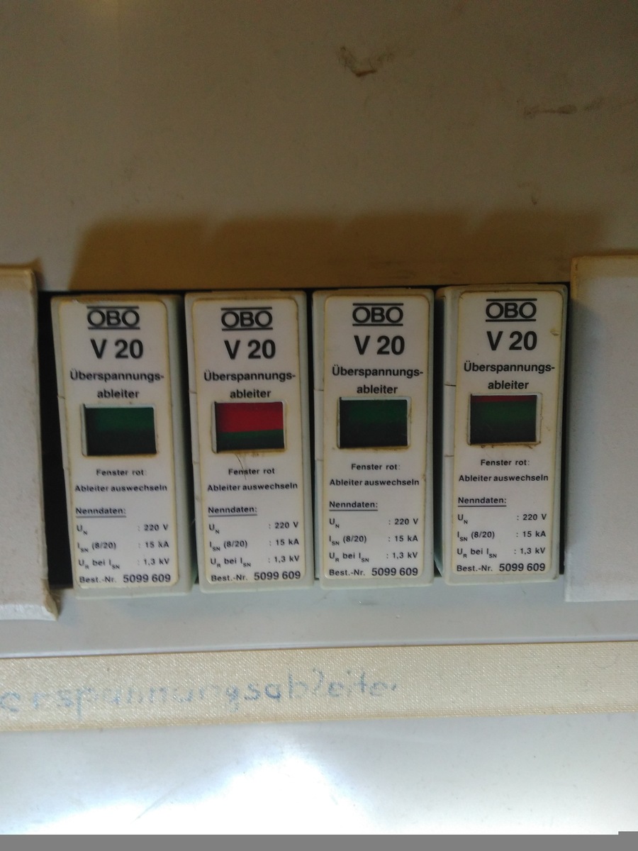

Zufällig gesehen. Vorigen Samstag hatten wir einen einzelnen knackigen
Blitz, der wirds wohl gewesen sein. Am 1.2. hatte ich den Zähler
abgelesen , da war noch nichts.
Immerhin hat der seinen Job gemacht, nichts kaputt.
Frage: einzeln austauschen oder besser gleich alle? Sind jetzt um die 35
Jahre alt.
Und bedeutet die Länge des roten Feldes was Quantitates? Am Nullleiter
ist auch so ein bisschen rot zu sehen.
Sven L. schrieb:
> alle austauschen
Wenn nur einer auslöst, könnte in ungünstigen Fällen eine
Nullpunktverschiebung viel Spaß haben.
Bei Gelegenheit mal alle Geräte mit Schaltnetzteilen prüfen, ob sie noch
funktionieren! Manche Leiche fällt nicht gleich auf.

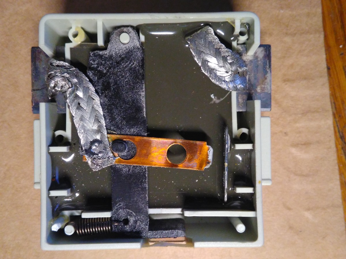

H.Joachim S. schrieb:
> Das sieht unspektakulär aus, kann man wieder anlöten :-)
Problem: die genaue Zusammensetzung des Lots bestimmt die
Schmelztemperatur. Schon kleinste Verunreinigungen mit Fremdmetall
koennen Auswirkungen haben, die man nicht abschaetzen kann, wenn man die
Originalzusammensetzung nicht kennt.
Nennt sich dann "refurbished"
> 4 neue sind bestellt.

An 35 Jahre alten Überspannungsableitern würde ich nichts mehr bauen.
Die gehören ja schon vom Alter alleine mal präventiv ausgetauscht. Die
Gehäuseform sieht auch nicht wirklich gesund aus.
Es ist auch nicht erkennbar, wie diese Auslösung wirklich funktioniert,
diese Zinn-Schmelz-Sicherung scheint ja erst auszulösen, wenn das Ding
bedächtlich warm wird. Mir erscheint das erst bei einem
durchgeschlagenen Überspannungsableiter zu passieren, über eine
tatsächlich einwandfreie Funktion des Überspannungsableiters sagt dies
nichts aus.
