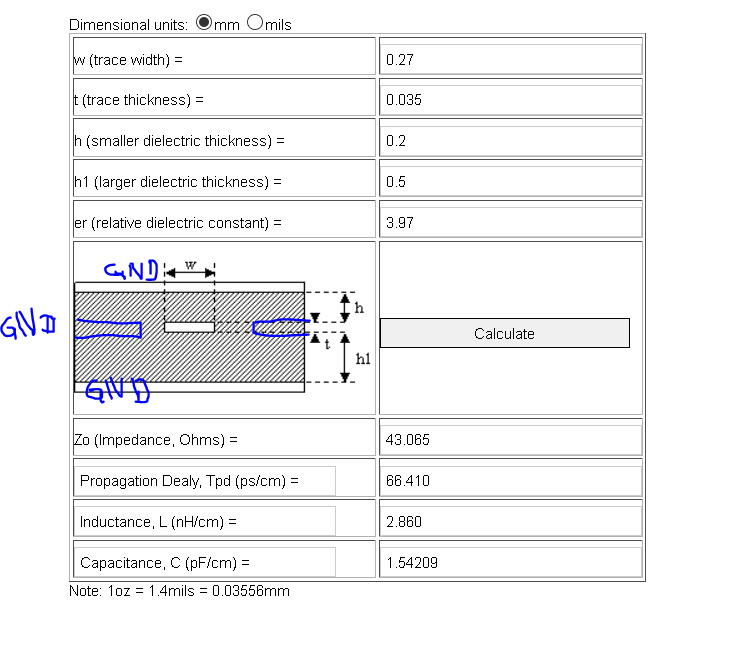

mir ist nicht so klar wie ich die Impedanz einer Leitung abschätzen kann
mit den gängigen Tools, die in einem PCB zwischen zwei GND-Layern liegt
(nicht symmetrisch oft).
Wisst ihr was ich meine? Ich habe eine CPW die zwischen GND-Layern
sitzt.
Ich finde weder bei Saturn-PCB noch bei LineCalc von ADS hier die
Möglichkeit das direkt zu kalkulieren.
Wie macht ihr das?

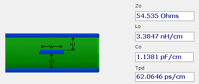

Hi Volker,
da ich das Layout jedoch nicht in ADS zeichne, wäre der Aufwand sehr
groß. Ich möchte die Impedanz der Leitungen nur erstmal pixDaumen
abschätzen.
Das Tool von Eric sieht genau danach aus. Seltsamerweise finde ich diese
Konstellation eben bei meinen Tools nicht und nicht beim LineCalc von
ADS, ist ja auch nur ein vereinfachtes Tool innerhalb von ADS.

Fast...nur dass meine Lines noch in dem Layer in GND umschlossen
sind....

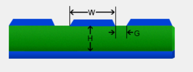

Hi Eric,
ich dachte du möchtest zusätzlich auch seitliche Grounds
berücksichtigen.

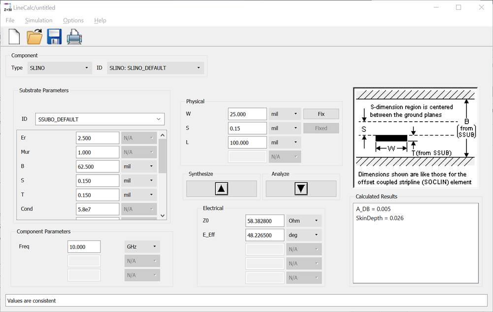

Asymmetrische Stripline müsste in Linecalc mit Typ SLINO möglich sein.
edit: Beiträge haben sich überschnitten, dann habe ich's richtig
verstanden.

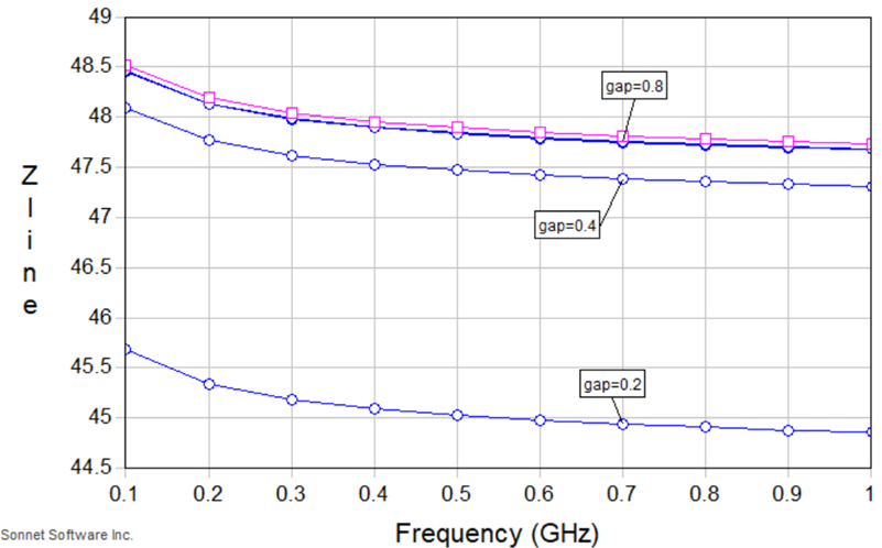

Markus, ich habe mal eine schnelle Modellierung in Sonnet (2.5D EM)
gemacht mit den vor dir gezeigten Daten. Sonnet ist für so eine
Berechnung gut geeignet, weil es aus den Verhältnissen am Port im Rahmen
der Portkalibrierung auch den Wellwiderstand ausrechnet.
Der obere Teil des Substrates ist hier mit 0.235mm angesetzt, weil es
die Summe aus 0.2mm + Leiterdicke 0.035mm ist.
Insgesamt liege ich mit dem Zline bei dieser EM-Simulation etwas höher
als die formelbasierten Schätzungen.
Bei gap=0.2mm liegt Zline um 3 Ohm niedriger bei Berücksichtigung der
seitlichen Grounds, bei gap=0.4mm ist es nur noch 0.5 Ohm und bei noch
größerem Abstand ist es vernachlässigbar.
Hoffe das hilft zur Einschätzung!
Volker

Hi Volker,
nochmal vielen Danke für deine Mühen, das hilft definitiv schon weiter!
Gruß,
Markus
