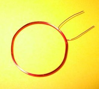

für einen Sensor benötige ich eine Luftspule mit Durchmesser ca. 20 mm
und einer Induktivität im Bereich 10µH in kleinen Stückzahlen.
Die gibt es bei spulen.com und sehen aus wie im Bild dargestellt
(Bildquelle: spulen.com).
Leider scheint spulen.com mal wieder pleite zu sein, jedenfalls ist seit
Wochen keiner dort erreichbar.
Kennt jemand Quellen für solche Spulen aus Backlackdraht, welche
ähnliche Bauformen ab Lager lieferbar haben? Ich habe leider bisher
nichts gefunden.
Sicher kann man sowas auch leicht selbst wickeln, aber für einen Preis <
5 Euro pro Stück würde ich damit ungern anfangen, zumal ich keinerlei
Erfahrung mit Backlackdraht habe.
Falls ich doch selbst fertigen muss: Habt ihr Tipps?
Vielen Dank.

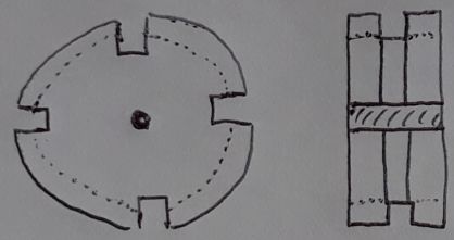

Anscheinend habe ich nur zwei linke Hände. Wenn ich sowas auf einen Dorn
wickel und dann zum eventuellem Tränken herunternehme habe ich ein
Knäuel Kupferdraht auf dem Tisch liegen, aber keine Spule mehr.
Zudem wird die Breite der Wicklung auf dem Dorn immer anders, es
bräuchte also eine Nut. Dann geht aber die Wicklung natürlich nicht mehr
runter.

Du brauchst einen zweiteiligen Dorn mit Nut.
(Firma: FULL PALATINSK) Persönliche Seite #6167382
2 "Halbschalen",
die man zu einem Zylinder mit rings umlaufender Nut zusammenbauen kann.
Im Bereich der Nut werden diese Halbschalen zusammengesetzt.
z.B. mit 'nem Schraubbolzen in der Mitte.
siehe die ganz Grobe Handzeichnung
In die Nuten kommt man dann mit Kabelbindern oder mit Wachsband rein.
Dicht binden und dann die Halbschalen trennen.
Für Deinen Durchmesser kannst Du diese Halbschalen mit nem Lochbohrer
für Schalterdosen aus dem Baumarkt basteln.
Hol Dir ne alte Schranktür vom Sperrmüll und säge da 2 dieser
Halbschalen raus.
Wie Du diese Nuten machst überlasse ich Dir.
kost fast nix.
