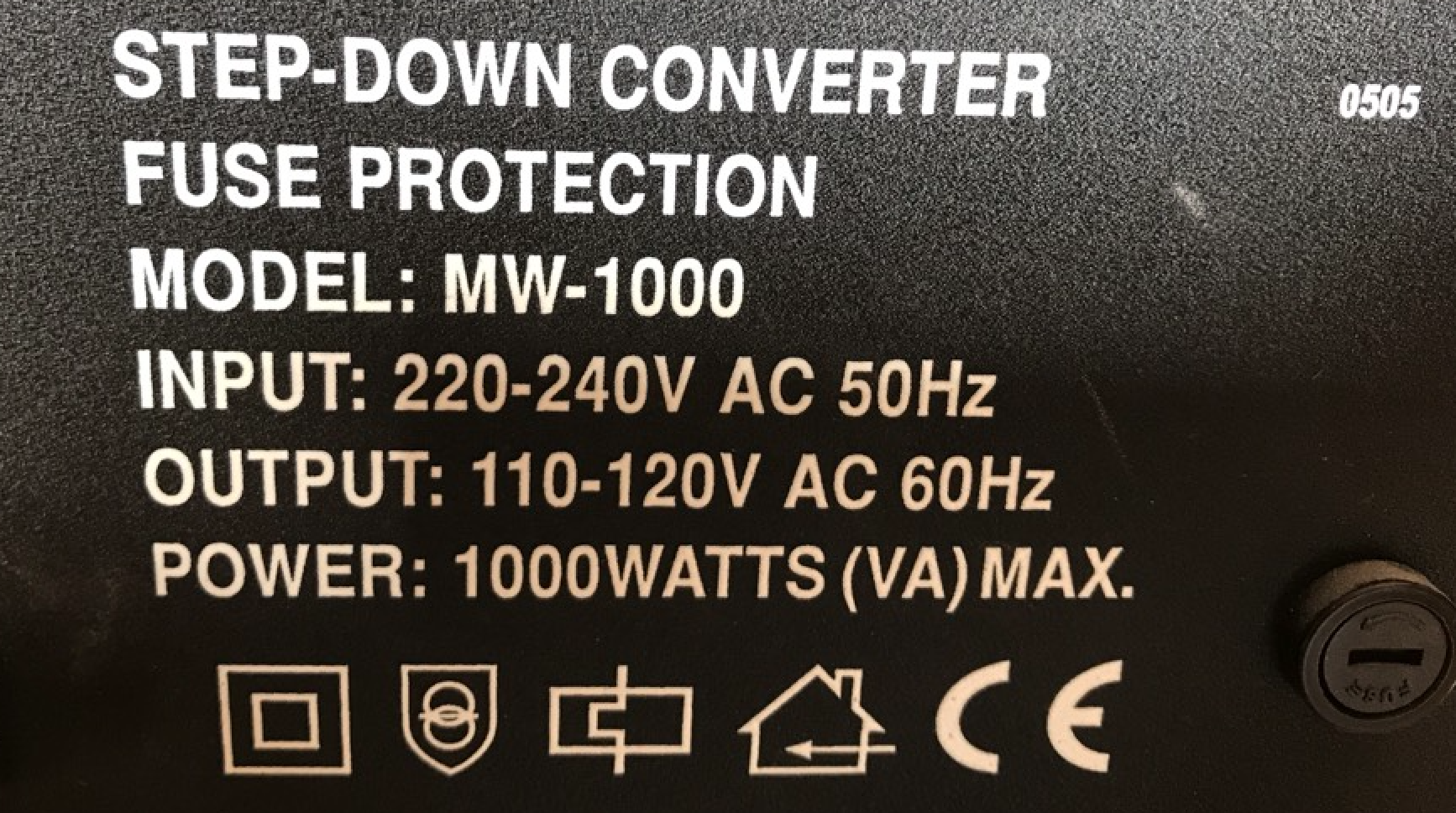

Es kursieren Stepdowntransformatoren (auch "Stepdown-Converter" genannt) von einem Hersteller MINWA, die suggerieren, daß sie sekundär 110-120V/60Hz liefern. So steht es auf dem Gehäuse aufgedruckt. Drin ist aber nichts weiter als viel Eisen (Spartrafo entsprechenden Querschnitts, Schalter, Sicherung und Glimmlämpchen). Also ist die Behauptung, die Kiste würde 60Hz liefern, irreführend. Ich will nur davor warnen.
http://www.wayne-interessierts.de/ Willst Du etwas Asynchronmotoren (alte Plattenspieler, Tonbandgeräte) daran anschließen? Allen anderen Verbrauchern ist es schlichtweg egal.
Peter D. schrieb: > http://www.wayne-interessierts.de/ > > Willst Du etwas Asynchronmotoren (alte Plattenspieler, Tonbandgeräte) > daran anschließen? > Allen anderen Verbrauchern ist es schlichtweg egal. Ich hätte es gleich mit hineinschreiben sollen: zum Betrieb von amerikanischen Synchronuhren der Marke Hammond oder Hammondorgeln aus USA, die mit 60Hz laufen und Leslie-Tonkabinetten mit 60Hz/117V Asynchronmotoren. Aber auch für 60Hz ausgelegte Netztrafos "leiden" bei 50Hz.
Christoph K. schrieb: > die suggerieren, daß sie sekundär 110-120V/60Hz liefern. Na ja, ohne zu wissen, was du dafür bezahlt hast: Du hättest am Preis erkennen können, dass das Ding die Frequenz nicht wandelt.
Achim B. schrieb: > Christoph K. schrieb: >> die suggerieren, daß sie sekundär 110-120V/60Hz liefern. > > Na ja, ohne zu wissen, was du dafür bezahlt hast: Du hättest am Preis > erkennen können, dass das Ding die Frequenz nicht wandelt. Ich habe nur eines jetzt mal gebraucht (MW-1000) gekauft (20€), was neu ca. 90-130€ kostet, um der Sache mal auf den Grund zu gehen, weil in einem anderen Forum jemand erzählt hatte, er habe mit diesem Wandler seine Hammondorgel angeschlossen. Ich hatte sofort Zweifel geäußert. Dann verwies er mich auf die Produktbeschreibung und die Beschriftung des Geräts. Nach dem Preis kann man bei diesen billigen Chinaimporten heutzutage kaum noch gehen. Bei 500W Class-D Verstärker für 13€ kann man sich durchaus vorstellen, daß so ein Wandler für 45€ auch digital zu haben ist.

Christoph K. schrieb: > Es kursieren Stepdowntransformatoren (auch "Stepdown-Converter" genannt) > von einem Hersteller MINWA, die suggerieren, daß sie sekundär > 110-120V/60Hz liefern. So steht es auf dem Gehäuse aufgedruckt. > > Drin ist aber nichts weiter als viel Eisen (Spartrafo entsprechenden > Querschnitts, Schalter, Sicherung und Glimmlämpchen). Steht doch drauf dass es sich um einen Transformator handelt, wenn auch nicht in Prosa. Unten im Bild, zweites Symbol von links. > Also ist die > Behauptung, die Kiste würde 60Hz liefern, irreführend. > > Ich will nur davor warnen. Ach wo.

Bernhard D. schrieb: > Steht doch drauf dass es sich um einen Transformator handelt, wenn auch > nicht in Prosa. Unten im Bild, zweites Symbol von links. Ist aber in guter Gesellschaft zu den 60Hz auch noch das falsche, nämlich für einen Trenntrafo.
