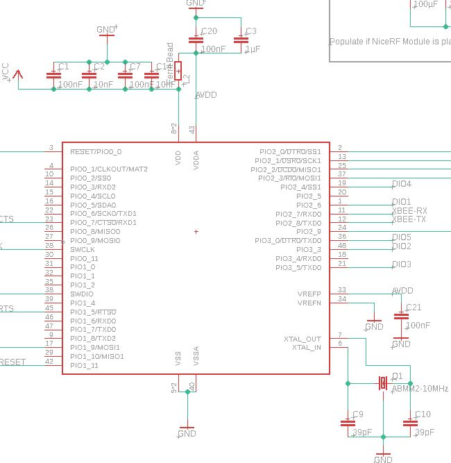

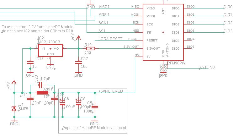

von Peter K. (pkap)
In der derzeitigen Variante verwenden wir den externen Spannungsregler
von den 5V auf die 3.3V des Controllers.
Jeder VCC Pin am LPC ist mit 10nF und 100nF gepuffert die 10nF direkt am
Pin und die 100nF direkt dahinter, dann das Via.
Die 3.3V und GND sind jeweils auf einer eigenen Plane im 2 und 3ten
Layer. Die freien Fläche auf Layer 1 und 4 sind mit GND gefüllt und
soweit wie möglich mit Stiching Vias auf die GND Plane durchkontaktiert.
Die 3.3V Plane wird von 8 Vias nach dem Spannungsregler gespeist und ist
nur im Bereich der LPC Schaltung durchgezogen. In anderen Regionen
werden auch Signale auf diesem Layer geführt. GND ist komplett
durchgezogen.
Den Pi Filter vor den 5V zum Lora haben wir auch mal überbrückt mit dem
selben Ergebnis.
Die Kondensatoren am Lora sind SMD Tantal Polymerkondensatoren.
Womit sagst du dem Modul dass es seine interne 3.3V-Stabilisierung
ausschalten soll damit es von aussen versorgt werden kann?
(ich sehe da den 3V3 Regler der auf 3V3_Out führt .... also
wirkt hier ein Ausgang auf einen Ausgang ...)
Woher kommen denn die 0.7 Ampere für das Modul?
Ich sehe auf der Versorgungsseite zu wenig Pufferung. Für
0.7 Ampere Spitzenlast braucht es vermutlich 220uF bis 470uF
(vor dem Spannungsregler).
von Peter K. (pkap)
Zwischen den 3.3V des Moduls und dem externen Spannungsregler ist ein
Widerstand als Drahtbrücke geschalten. Mit dem Wert dnp.
Dieser ist natürlich nicht bestückt und nur für die Option, dass man den
µC von den internen 3.3 des HopeRF versorgen möchte.
Die 0.7A fürs Modul kommen von einem DC/DC Wandler der direkt auf einem
Lipo hängt.
Warum sollte die Pufferung vor den Spannungsregler? Der Spannungsregler
ist doch direkt auf den 5V das HopeRF wird über einen Pi Filter mit den
5V Verbunden, wenn dann müssten doch da die Kondensatoren hin oder?
Der Pi Filter ist übrigens als Notchfilter bei 433MHz ausgelegt und soll
eine Wellenausbreitung aus dem Modul heraus auf die 5V Schiene
unterdrücken.
Bei deratigen Kapazitäten wird eventuell die Boardfläche klein, ich
kanns aber versuchen dort unter zu bringen.

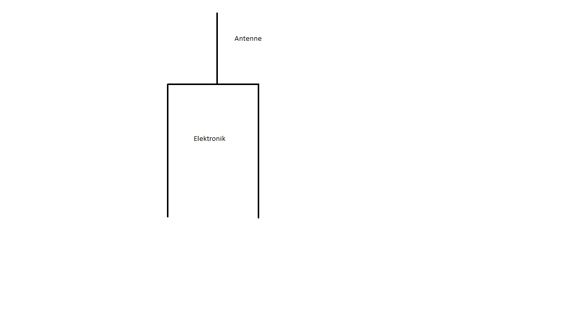

Die Antenne haben wir natürlich im Grundzustand angepasst mit einem VSWR
von 1.2
Es handelt sich um eine Monopolantenne mit 8cm Bauhöhe und einer viel zu
kleinen Groundplane mit etwa 7cm Durchmesser. Die Antenne haben wir in
dieser Konfiguration über Induktives und Kapazitives Loading angepasst.
Unter dieser Groundplane befindet sich die Elektronik und um diese
Elektronik ist ein Aluminiumblech gebogen welches oben Leitfähig mit der
Groundplane verbunden ist. Direkt am SMA Kabel zum Antennenanschluss ist
ein Klappferrit um Mantelwellen zu Unterdrücken.
Ich hab mal eine grobe Skizze angehängt. Als Information das Aluminium
um die Elektronik brauchen wir, weil es ohne diesem mit bestimmten
Antennen zu einem Reset des Maincontrollers kommt. Das Problem mit dem
Reset äußert sich allerdings komplett anders und wir habens auf
Einstrahlungen durch die Antenne zurückgeführt.

Daher würden wir neben der Antennenanpassung auch gerne das Funkmodul
robuster machen, sodass es vielleicht nicht mehr mit voller Reichweite
sendet, aber immer noch valide Daten sendet.

von RG58-SDI (Gast)
Mit wie viel dBm treibst du den Sendetransistor an?
Im Datenblatt seh ich da keine Empfehlung :-(
Der TRX-Switch schaltet 'irgendwie' automatisch oder hängt er an den
DIOs des sx1278?
von Peter K. (pkap)
Der SX1278 gibt laut Konfiguration +17dBm aus. Wir vermuten 10dB
Verstärkung im Sendeverstärker womit +27dBm hinten raus kommen müssen.
Leider haben wir noch nicht direkt die Sendeleistung gemessen.
Bei einem Vergleich mit einem RFM98W und +17dBm einstellung messen wir
aber etwa +10dB Verstärkung für den Ausgangsverstärker im Modul.
Der TRX-Switch sollte automatisch schalten. Ich nehme mal an, dass der
Switch direkt an den RXTX Ausgang des SX1278 gehängt ist.
Bzw handelt es sich nicht um einen wirklichen SX1278 im Modul sondern um
den namensgebenden HopeRF RFM98 Chip, welcher aber eine Lizenzierte
Kopie des SX1278 sein sollte.
