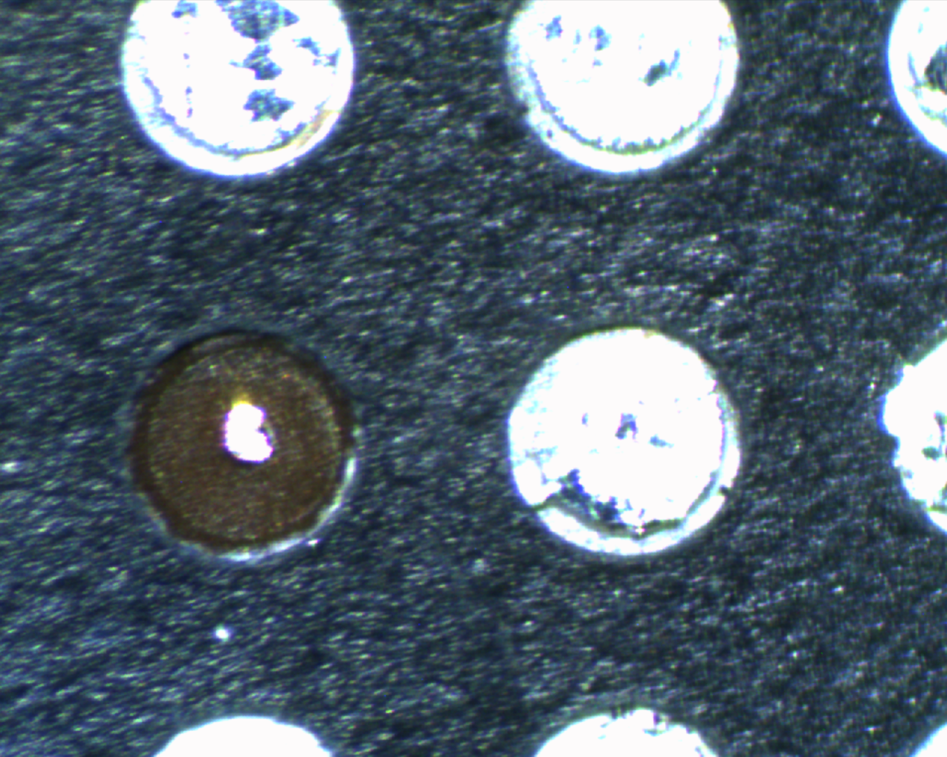

Beim Auslöten einer CPU hat sich ein Pad gelöst. Laut SChaltpaln dürfte
der Pin nicht verwendet werden.

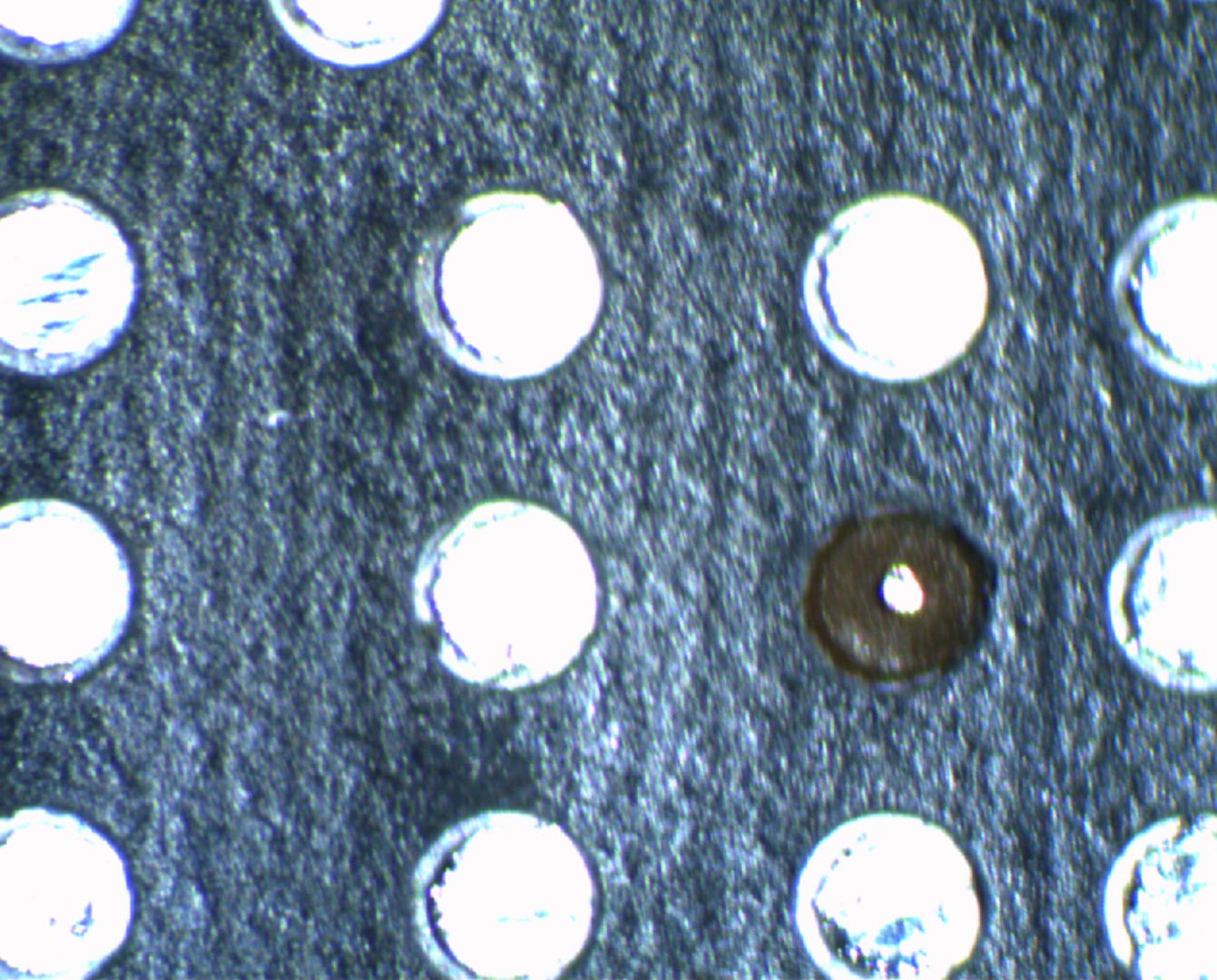

Unter dem Mikroskop sieht man aber in der Mitte der Einbuchtung einen
"Stift". Ich denke dabei handelt es sich aber lediglich um die
Verankerung des Pads und nicht um eine Durchkontaktierung...
was meint ihr?

Es gibt für solche Anwendungen keine Padverankerungen. Wie deutlich an
den Leiterbahnen am rechten Bildrand zu sehen ist, enthält die
Leiterplatte auf jeden Fall Microvias, mit denen eine Kontaktierung der
unmittelbar folgenden Lage erfolgt, ggf. sogar gestapelte Microvias
(stacked microvia).
durch Microvias oder gefüllte normale Vias (plugged via) vermeidet man
die ansonsten unter BGA-Gehäusen erforderlichen Hundeknochen, d.h. kurze
Leiterbahnstücke in Diagonalrichtung.
Wenn der Pin tatsächlich nicht verwendet werden sollte, ist die
Wahrscheinlichkeit sehr hoch, dass er mit einem
Versorgungsspannungspotential, höchstwahrscheinlich Masse, verbunden
ist. Dies sollte sich sehr einfach durchklingeln lassen. Es spricht
wenig dagegen, auf solch ein nicht vorhandenes Pad einen neuen Baustein
aufzulöten, natürlich ohne Pastenauftrag. Die am BGA befindlichen
Lotkugel dürfte sich davon ziemlich unbeeindruckt zeigen, d.h. nicht
ablösen und sich in der Gegend verteilen.

Masse verbindung gibt es nicht, aber es hat wohl eine Funktion. Messe
irgendwas um die 1,5KOhm...
warum ohne Lötpaste? ich hatte ursprünglich daran gedacht, die
EInbuchtung mit Lötpaste aufzufüllen und so Höhe den restlichen Pads
anzugleichen
Dann wird die Sache schon schwieriger. Vermutlich wäre es durchaus
sinnvoll, vorab einen kleinen Tropfen Lot an dem Stift anzulöten.
> anzugleichen
Aber warum? Die Lotkugel am BGA hat doch schon die perfekte Form und die
zusätzliche mechanische Stabilität würde nicht benötigt werden. Ich habe
schon hinreichend viele Leiterplatten gesehen, auf denen überschüssige
Lotpaste zu kleinen, vagabundierenden Kügelchen geführt hat. Freie
Lotpaste sucht nämlich nicht die Nähe zu größeren Lotmengen, sondern
bildet lieber mehrere Kugeln. Nur wenn die Lotpaste mit einem Pad oder
Pin verbunden ist, läuft sie entsprechend dessen Form zusammen.
Angesichts des neuen Problem, nämlich den Stift kontaktieren zu müssen,
sieht das natürlich etwas anders aus, d.h. eine kleine(!) Menge Lotpaste
kann als Vermittler zwischen händisch angebrachten Lottropfen und BGA
durchaus sinnvoll sein.
