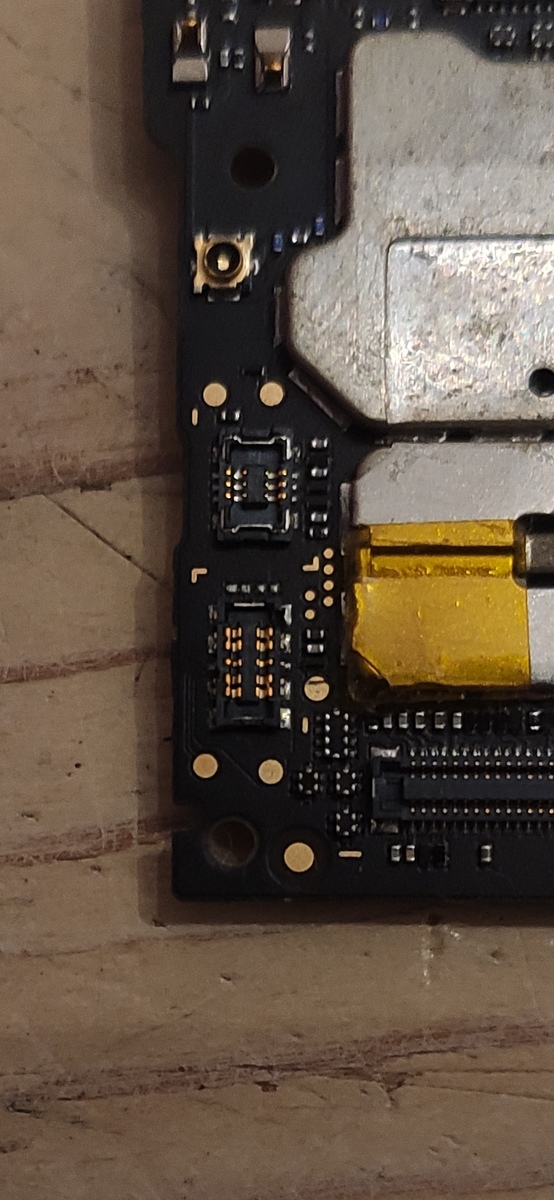

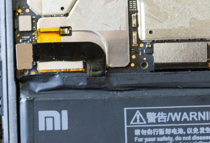

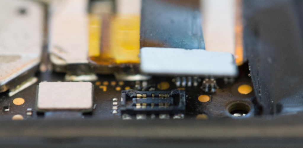

Guten Abend Letzte woche ist mir mein Handy auf den Boden gefallen Leider ist mir dabei wohl der Anschluss für das flexkabel vom Akku auf der Platine kaputtgegangen und mir fehlt leider der richtige Lötkolben um ihn selber wieder aufzulöten bzw sind auch meine Augen zu schlecht als das ich dieses winzige Teil wieder gescheit draufbekomme Leider wollen die Firmen alle sehr viel Geld für die Reperatur haben das ich leider nicht habe Auf diesem Handy sind viele unwiederbringliche Fotos und Videos meiner Familie drauf die ich leider nicht anders gesichert habe (aus Fehlern lernt man) Wer könnte mir da helfen und es für günstiges Geld wieder auflöten das fehlende Teil habe ich hier Vielen Dank schonmal im vorraus
Wie sieht das Ersatzteil denn aus?

Valentin S. schrieb: > Wie sieht das Ersatzteil denn aus? Ich habe Mal ein Foto angehängt das Teil ist c.a 2-3 mm groß

Okay, dann kann ich leider nicht helfen. Das Teil kann man (zumindest sollte man) nicht mit Lötkolben sondern im Reflowofen löten.
Die Pads sind ja zum Glück noch da. Die kann man mit Entlötlitze und viel Flussmittel etwas vom alten Zinn befreien, neues Zinn drauf und dann die neue Buchse mit Heißluft draufsetzen.
Gustl B. schrieb: > Die Pads sind ja zum Glück noch da. Die kann man mit Entlötlitze und > viel Flussmittel etwas vom alten Zinn befreien, neues Zinn drauf und > dann die neue Buchse mit Heißluft draufsetzen. Genau so habe ich es auch gelesen leider fehlen mir dazu die Gerätschaften und auch meine Augen machen nicht mit da die Sachen so winzig sind das ich sie selbst mit brille kaum erkennen kann Daher suche ich jemanden der mir da aushelfen kann

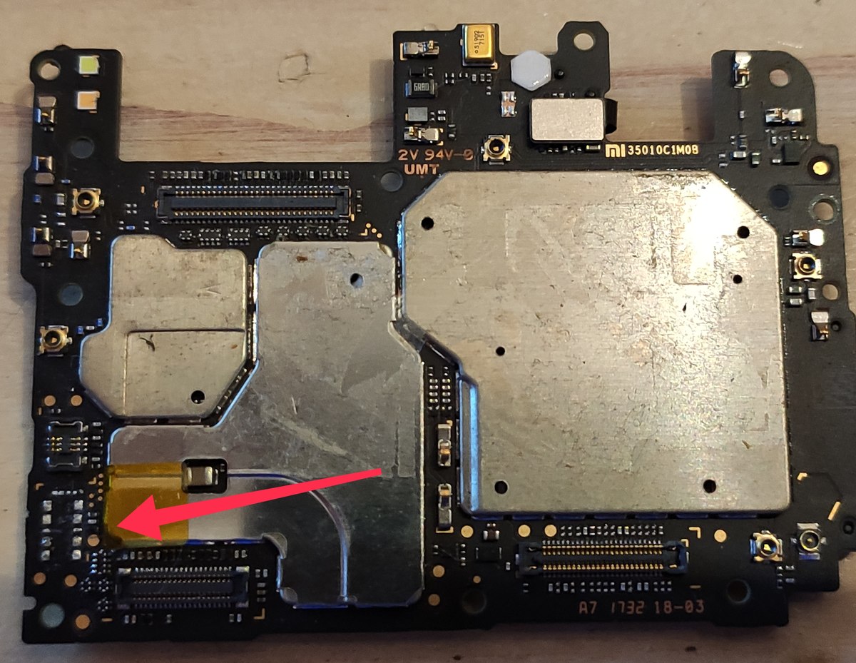

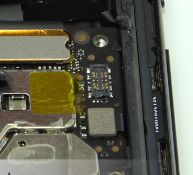

Sehe ich das richtig, dass die Orientierung der Buchse egal ist, diese also auch um 180° gedreht aufgelötet werden darf/kann? Die Pads sehen sehr symmetrisch aus. Was ist um die Buchse/Pads herum? Auf dem ersten Foto sieht man auch oberhalb der Buchse und rechts daneben weitere sehr kleine Pads. Rechts daneben sieht alles OK aus soweit man das erkennen kann. ABer was ist da über der Buchse? Fehlen da Bauteile? Hast du zu der Buchse ein Datenblatt/Bezeichnung? Um was geht es dir denn bei dem Gerät? Soll das am Ende wieder schick aussehen und funktionieren, oder willst du nur noch einmalig deine Daten retten. Du kannst es mir gerne zuschicken (wohne in Bayern), aber ich kann dir nichts garantieren.
Gustl B. schrieb: > Sehe ich das richtig, dass die Orientierung der Buchse egal ist, diese > also auch um 180° gedreht aufgelötet werden darf/kann? Die Pads sehen > sehr symmetrisch aus. > > Was ist um die Buchse/Pads herum? Auf dem ersten Foto sieht man auch > oberhalb der Buchse und rechts daneben weitere sehr kleine Pads. Rechts > daneben sieht alles OK aus soweit man das erkennen kann. ABer was ist da > über der Buchse? Fehlen da Bauteile? > > Hast du zu der Buchse ein Datenblatt/Bezeichnung? > > Um was geht es dir denn bei dem Gerät? Soll das am Ende wieder schick > aussehen und funktionieren, oder willst du nur noch einmalig deine Daten > retten. > > Du kannst es mir gerne zuschicken (wohne in Bayern),aber ich kann dir > nichts garantieren. Ja da fehlen ein paar Bauteile da ich die Platine komplett ausgebaut hatte zur Fehlersuche und habe dann später den Fehler gefunden über der defekten Buchse sitzt nochmal ein flexkabel für das Display und andere Sachen Wenn es möglich ist währe es natürlich schön wenn es am Ende wieder komplett funktioniert da ich dann kein neues Telefon kaufen müsste Gerne sende ich ihnen die Platine zu, senden sie mir dazu kurz ihre Adressdaten und was sie für die Reperatur bekommen per PN :) LG
#6169098

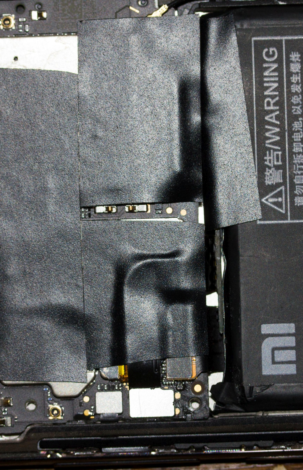

Gustl B. schrieb: > Was ist um die Buchse/Pads herum? Auf dem ersten Foto sieht man auch > oberhalb der Buchse und rechts daneben weitere sehr kleine Pads. Rechts > daneben sieht alles OK aus soweit man das erkennen kann. ABer was ist da > über der Buchse? Fehlen da Bauteile? Detailierte Bilder findet man kaum wo dieser Stecker gut sichtbar ist, aber hier kann man einigermassen sehen das oberhalb der Buchse die Kontakte oder was das auch immer ist nicht zur Buchse gehören. @Dominik kannst du da von dieser Ecke eine scharfe Nahaufnahme machen? Bzw. auch gleich eins mit dieser neuen Buchse nur draufgelegt.
GeGe schrieb: > Gustl B. schrieb: >> Was ist um die Buchse/Pads herum? Auf dem ersten Foto sieht man auch >> oberhalb der Buchse und rechts daneben weitere sehr kleine Pads. Rechts >> daneben sieht alles OK aus soweit man das erkennen kann. ABer was ist da >> über der Buchse? Fehlen da Bauteile? > > Detailierte Bilder findet man kaum wo dieser Stecker gut sichtbar ist, > aber hier kann man einigermassen sehen das oberhalb der Buchse die > Kontakte oder was das auch immer ist nicht zur Buchse gehören. > @Dominik > kannst du da von dieser Ecke eine scharfe Nahaufnahme machen? > Bzw. auch gleich eins mit dieser neuen Buchse nur draufgelegt. Ich hoffe diese sind scharf genug ansonsten muss ich mir mal die Digital Kamera meiner Schwester leihen
Dominik D. schrieb: > Ja da fehlen ein paar Bauteile [...] Und was ist mit denen? Sind die wichtig damit das Gerät funktioniert? Was sind das für Bauteile, welchen Wert haben diese? Dominik D. schrieb: > Ich hoffe diese sind scharf genug ansonsten muss ich mir mal die Digital > Kamera meiner Schwester leihen Ja das passt. Die Buchse sollte man unter Heißluft draufsetzen können.

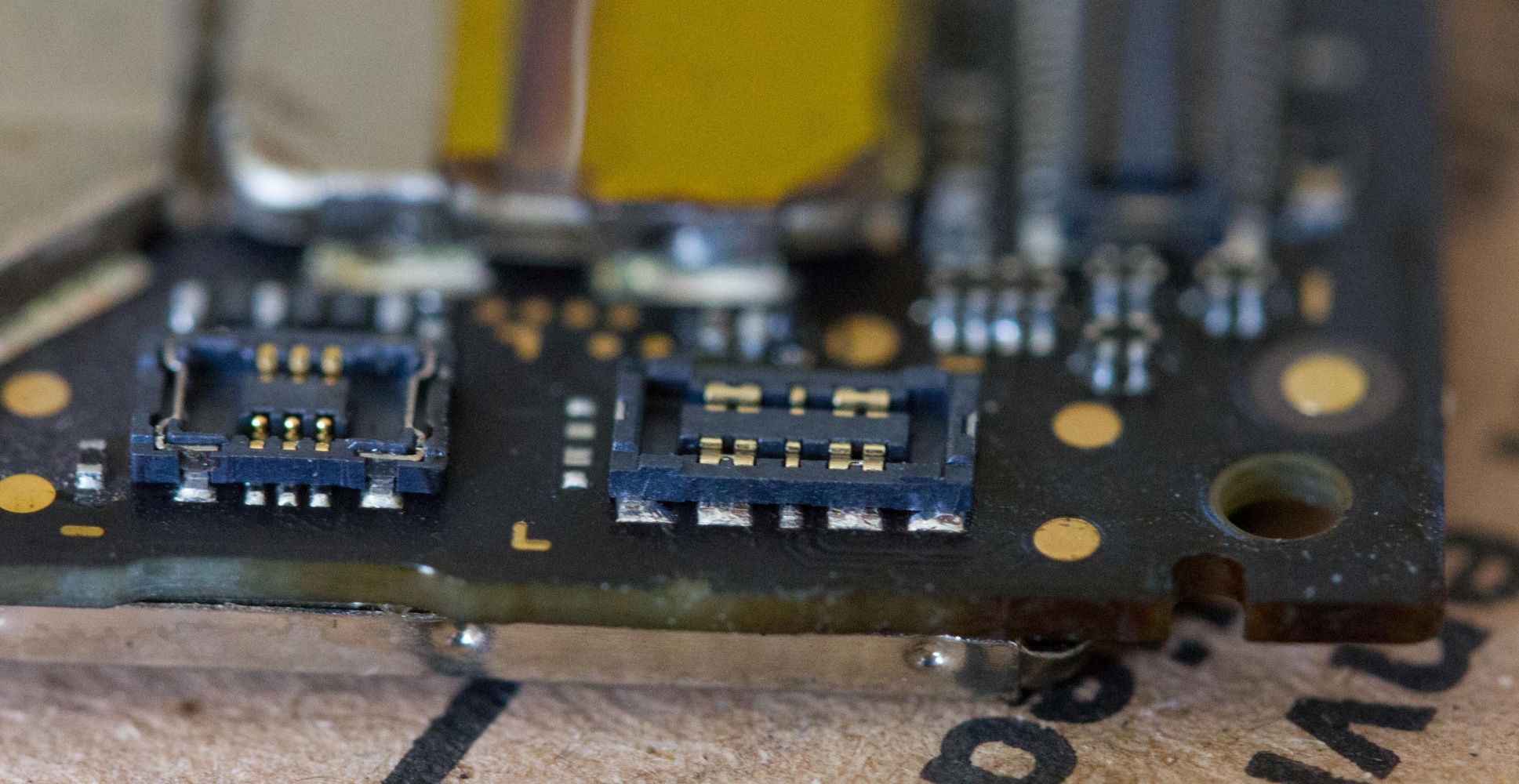

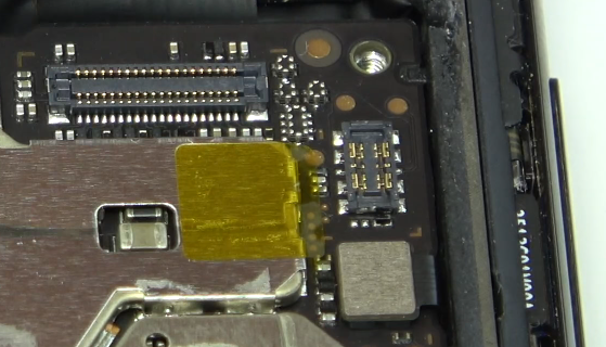

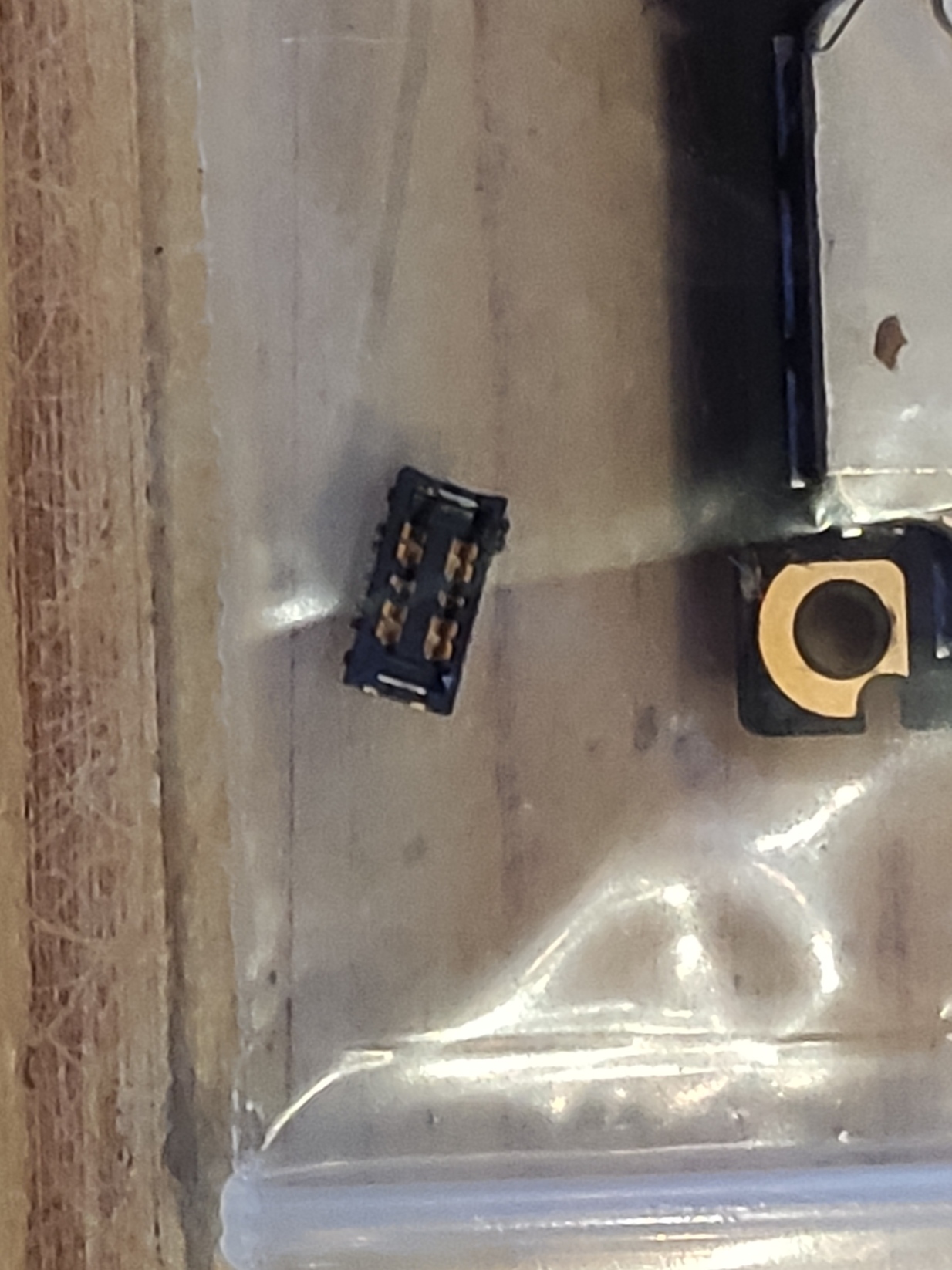

Moin Dominik, das Handy ist angekommen, aber mein erster Versuch ist leider gescheitert. Ich hatte die Pads neu verzinnt. Dann mit Heißluft draufgehalten bis das Zinn flüssig ist und dann wollte ich mit der Pinzette vorsichtig die Buchse draufsetzen. Aber das Plastik der Buchse wird sofort sehr weich und verformt sich sobald man sie mit der Pinzette leicht anfässt. Ich bestelle heute oder morgen sowieso bei Mouser, wie heißt denn diese Buchse genau? Also gefunden habe ich den schon https://de.aliexpress.com/item/32881726668.html aber ich würde den gerne bei Mouser bestellen. Die Andere Buchse die du beigelegt hast, die in dem Plastik, passt nicht zu dem Stecker auf dem Flexkabel.
https://www.parts4repair.com/battery-connector-clip-on-main-board-for-xiaomi-mi-6-5pcs/ Ich habe leider jetzt nur diese hier gefunden Leider habe ich die nicht selber bestellt gehabt und kann die Person die sie für mich bestellt hat nicht erreichen Ich hoffe das hilft trotzdem :)
Ja die habe ich auch schon gesehen. Eine Bezeichnung wäre super. Mouser hat viele solche Stecker, aber eine Modellnummer würde helfen.

Klaus R. schrieb: > ...mein Bauchgeühl sagt: Das wird so nix (mit Heißluft). Doch, so werden die ja auch vom Hersteller gelötet. Ich wollte die aber nicht gleich draufsetzen sondern zuerst das Zinn erwärmen weil diese Buse extrem leicht ist. Die wird von dem Heißluftfön leicht weggeblasen. Beim nächsten Versuch werde ich die Buchse vorher leicht festkleben. Zur Not sind die Pads aber tatsächlich deutlich größer als die Pins der Buchse. Mit einer sehr dünnen Lötspitze könnte man die Pins also einzeln festlöten. Das wäre dann mein Versuch 3. Ich habe mir jetzt mal einen 5er Pack dieser Buchsen bestellt. Die Absolute Notlösung wäre, dass ich den Stecker über einen Draht direkt auf die Platine löte. Würde funktionieren, wäre aber nicht das was man will.

Ich sehe das eher als Gelegehneit etwas zu lernen. Vielen Dank! Also neue Buchsen sind bestellt, dauert aber wohl einige Tage bis die da sind.

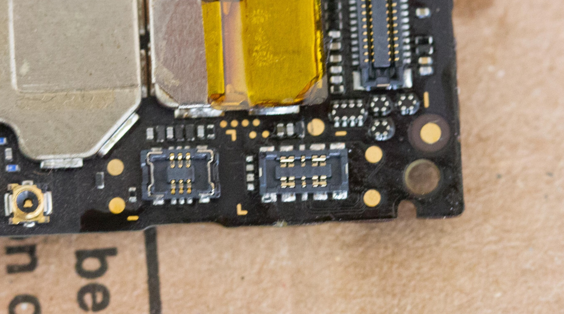

GeGe schrieb: > Gemeint mit Bauteilen war hier aber diese silbrig glänzenden Pads, die > teilweise frei, d.h. unbestückt sind oder an denen evtl. SMD-Bauteile > abgerissen wurden. Hier sieht man das etwas besser: https://www.youtube.com/watch?v=hvmPX96JXUE Bei 2:10 ist das angehängte Bild zu sehen. Könnte eine Diode sein.
Jo, danke! Im Grunde sind das nur 3 Kontakte die verwendet werden wenn ich das richtig sehe. Die zwei breiten Streifen und dazwischen ein schmaler.

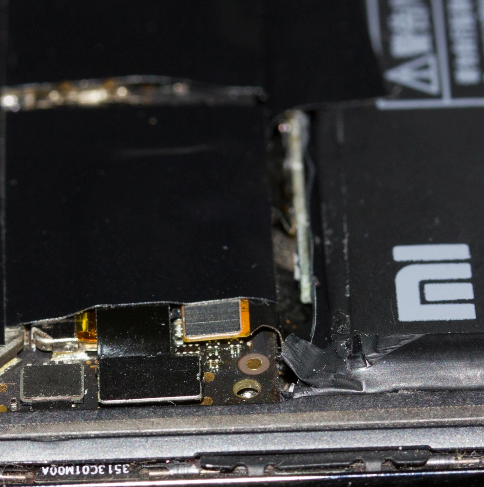

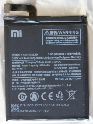

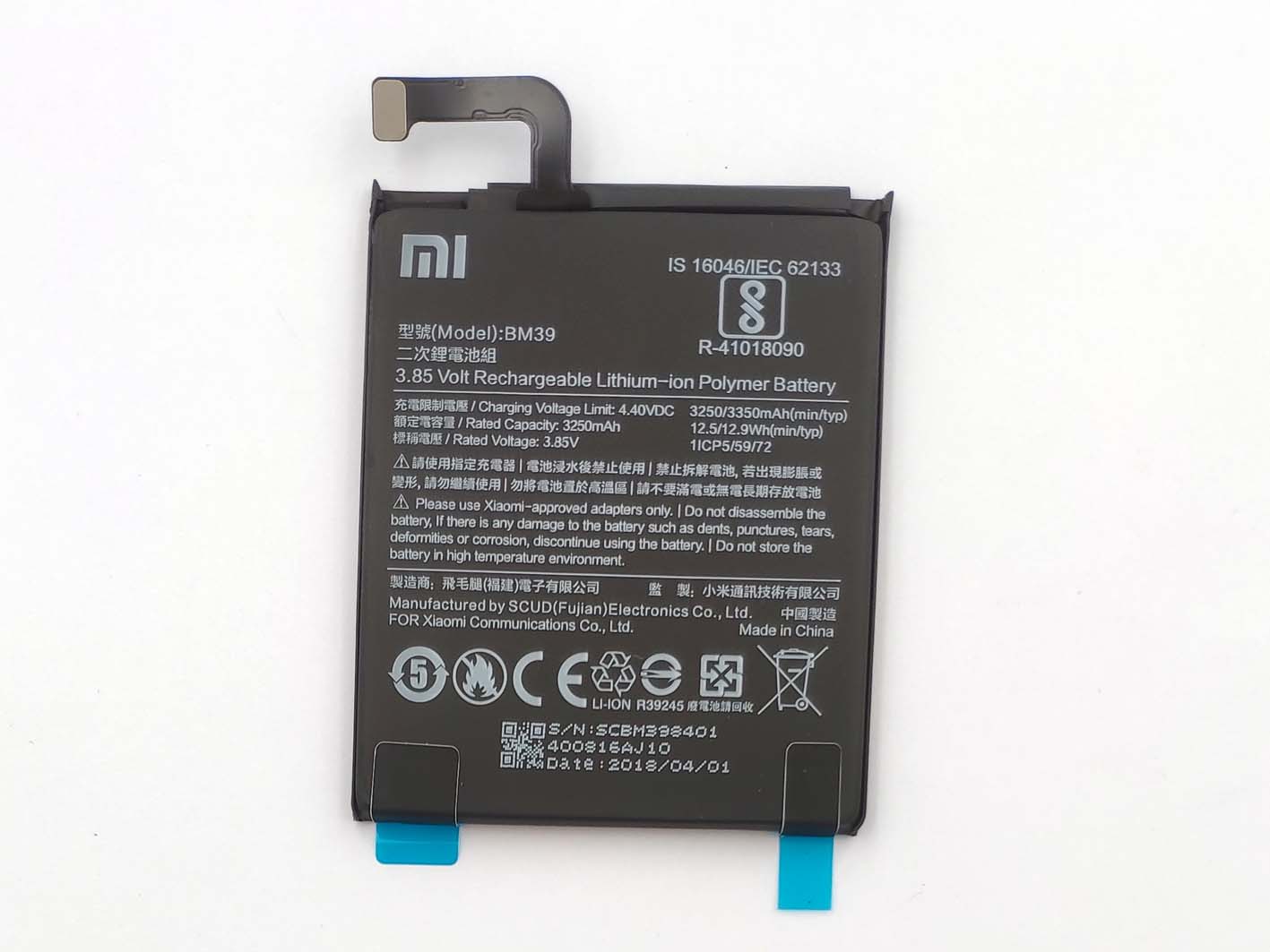

Moin, ich habe die Buchse jetzt draufgelötet und bin am zusammenbauen. Aber ich habe ein seltsames Problem: Das Kabel des Akkus ist zu kurz um es in die Buchse zu stecken. Konnte ich erstmal nicht glauben und habe versucht den Akku weiter nach oben zu schieben, am Kabel zu ziehen, aber es passt schlicht nicht. Ist das denn der Originalakku? Ich kann das irgendwie nicht glauben. Dann habe ich bei Google nach Bildern des Akkus gesucht und siehe da, Anhang (Akku1 bis Akku3 sind Bilder aus dem Internet), die Akkukabel sind tatsächlich unterschiedlich lang. Ich habe auch noch Fotos der aktuellen Situation gemacht. Ja, welche Möglichkeiten haben wir? 1. Ich schicke das nicht zusammengebaut zurück, eben so wie es jetzt ist und du/ihr müsst euch dann einen anderen passenden Akku kaufen. 2. Ich kaufe einen passenden Akku und baue das Gerät zusammen. 3. Ich zerlege den jetzigen Akku ein Stückchen weit und versuche das Kabel zu verlängern. Oder löte das eben mit Drahtstücken direkt an die Buchse oder die Pads auf der Platine. Ja, ich habe beim Versuch den Stecker vom Akku in die Buchse zu drücken die Buchse beschädigt (kann man auf dem Seitenansicht Bild sehen). Ich habe noch mehrere Buchsen hier und werde eine neue Buchse draufsetzen.
Danke erstmal für die ganze Mühe Ja das ist natürlich irgendwie dumm gelaufen jetzt Der Akku ist nicht der originale der eingebaut war da ich bei der Gelegenheit den Akku gleich mit tauschen wollte Es ist möglich das ich da den falschen Akku bestellt habe Ich würde sagen versuchen sie ruhig das Kabel zu verlängern und falls dies nicht klappt kann ich auch noch einen bestellen das ist dann nicht so tragisch wenn dieser hier kaputt geht Ich bedanke mich auf jeden Fall für die ganze Mühe und den Stress Mit freundlichen Grüßen Dominik PS: bleibt gesund :)
Er war noch wach, super! Ja keine Ursache, ich bastel gerne. Vor allem wenn ich auf Bauteile für meine eigenen Basteleien warte. Gut, dann werde ich das jetzt mal mit Drahtstücken versuchen ... mal gucken. Ich melde mich. Ach so, ja bleib du auch gesund.

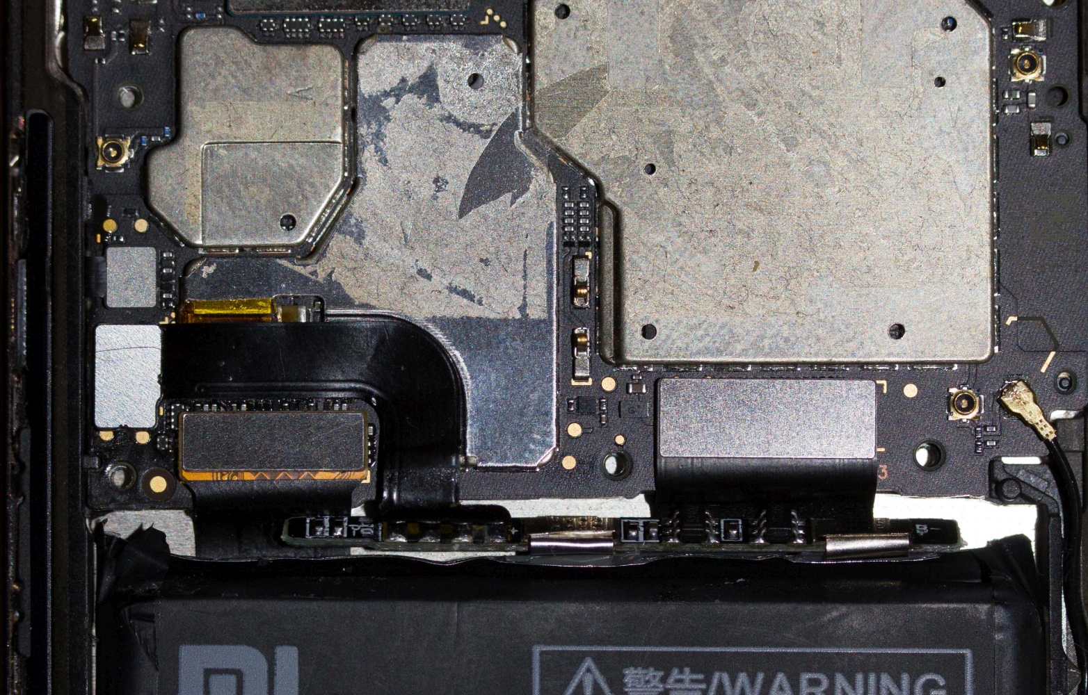

So schlechte Nachrichten, wenn man oben am Akku die Verkleidung etwas entfernt, dann kann man die kleine Platine daran so hindrehen, dass das Kabel zur Buchse lang genug ist. Habe ich also gemacht und eingesteckt. Zusammengebaut und an mein USB-C Ladegerät angeschlossen. Tja. Und da macht das Telefon exakt nichts. Es zieht auch keinen Strom. 0 mA. Einschalten lässt es sich ebenfalls nicht. Könnte sonst noch was defekt sein?

Das fehlende Bauteil ist vermutlich eine Diode in 0201. Hm, ist die notwendig? Ich vermute nein, sondern die dient als Überspannungsschutz oder so. Jedenfalls habe ich jetzt statt Buchse zwei Drähte hingelötet und das Labornetzteil als Akkuersatz angeschlossen mit 4.4 V. Hier habe ich das gleiche Verhalten des Handys. Drückt man den Powerschalter dauert es ein paar Sekunden, dann wird etwas Strom gezogen für 1-2 Sekunden und dann ist das Telefon wieder tot und der Strom bei Null. Das scheint also irgendwie starten zu wollen, aber hört dann auf. Bis auf die Abdeckung auf der Rückseite und den Akku habe ich alles zusammengebaut. Ich würde mich sehr über Hinweise oder Ideen freuen. Dominik D. schrieb: > Letzte woche ist mir mein Handy auf den Boden gefallen Die Buchse ist dadurch vermutlich nicht von selbst weggebrochen, das ist ein kleines leichtes Bauteil mit großflächigen Lötverbindungen. Ich vermute, das Telefon ist irgendwo auf eine Ecke am unteren Rand gefallen. Der Akku ist dank Trägkeit dann auch leicht nach unten geruscht und hat über das recht starre Flexkabel (klingt wie ein Widerspruch, aber das ist tatsächlich ziemlich starr) die Buchse weggerissen. Jetzt könnte es natürlich sein, dass dabei ein Kurzschluss entstanden ist. Dafür spricht, dass die Diode fehlt. Wenn die Diode bei einem Kurzschluss quasi "weggeraucht" ist, dann zerbröselt die schön. Viel mehr wie die Pads bleibt dann nicht übrig. Ist aber eben Spekulation. Hat Jemand einen Schaltplan für das Gerät? Vielleicht sind da ja irgendwo Sicherungen verlötet die man prüfen kann.

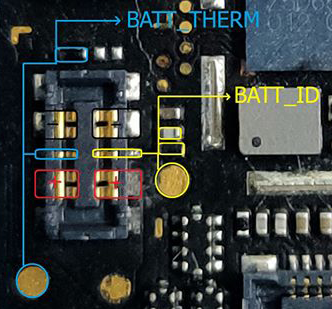

ich habe das hier gefunden : http://www.u2ugsm.com/blog/xiaomi-mi-6-battery-connector-terminal-jumper-ways/ ich hoffe das hilft eventuell weiter man kann dort auch gut sehen das die pads belegt waren ich werde noch weitersuchen und schauen ob ich einen kompletten plan finde was sich beim mi6 tatsächlich als schwierig herausstellt, ich habe für alle Modelle Pläne gefunden nur für dieses leider nicht
Also + und - habe ich schon selber gefunden. Aber ich weiß nicht wie ich die anderen beiden Pins bespaßen muss damit das Gerät mit Labornetzteil startet. Eigentlich sollte es ja auch starten, wenn kein Akku drinnen ist und es nur über USB versorgt wird. Also das vermute ich zumindest, aber da startet es nicht, sondern zieht nur sehr kurz ein wenig Strom.
Batt ID hört sich unschön an, ggf ein Schutz gg Plagiate oder falsche Typen...? Klaus.
Möglich. Ist eben die Frage ob das auch ohne Akku starten würde wenn der Rest OK ist. Mit angeschlossenem Akku startet es nicht. Wenn ich es über USB mit Strom versorge startet es nicht, egal ob Akku drinnen oder nicht. Wenn ich statt Akku ein Labornetzteil mit 4.4 V anschließe startet es auch nicht. Was aber immer gleich ist ist, dass ich bei USB und Labornetzteil einen kleinen Strom messen kann der gezogen wird wenn ich es einschalten will. Allerdings nur für 1-2 Sekunden. Tja ... wenn ihr noch Tipps habt, dann immer her damit. Natürlich könnte ich jetzt wild Anfangen auf der Platine die Abschirmungen zu entfernen und nach defekten Bauteilen zu suchen, aber das ist ziemlicher Blindflug ohne Schaltplan.

Dominik D. schrieb: > ich habe das hier gefunden : > http://www.u2ugsm.com/blog/xiaomi-mi-6-battery-connector-terminal-jumper-ways/ Für mich sieht das so aus als ginge der dünne Kontakt (Mitte links) Akkuseitig an einen Temperatursensor (vermutlich ein NTC). Der abgescherte Fliegenschiss oberhalb der Buchse könnte dann ein Pullup oder Pulldown Widerstand sein. Fehlt dieser, denkt das Handy dass der Akku überhitzt ist und wird sich weigern den Akku zu laden bzw. in den regulären Betrieb aufzunehmen.
Könnte sein, sieht im Bildchen weiter oben aber doch sehr nach Diode aus.

Dominik D. schrieb: > also habe ich das einmal provisorisch angelötet und siehe da das handy > funktioniert wieder einwandfrei ...wozu ich von beginn an riet. Aber schön, dass es letztendlich geklappt hat. Klaus.
Dominik D. schrieb: > dann ist mir > aufgefallen das das flexkabel wohl einen wackelkontakt hat Direkt am Akku? Wenn ja, dann habe wohl ich den verursacht, das war ja vorher im Akku mit eingepackt. Dominik D. schrieb: > siehe da das handy funktioniert > wieder einwandfrei Ui coool. Dominik D. schrieb: > nächste Woche kommt ein neuer Akku und dann kann es wieder normal > genutzt werden Hoffentlich einer der auch passt ohne ausgepackt zu werden. Dominik D. schrieb: > ich bedanke mich riesig für diese Hilfe dank euch sind alle Daten wieder > da Bitte! Dominik D. schrieb: > ich habe auch aus meinen Fehlern gelernt Sehr fein!
