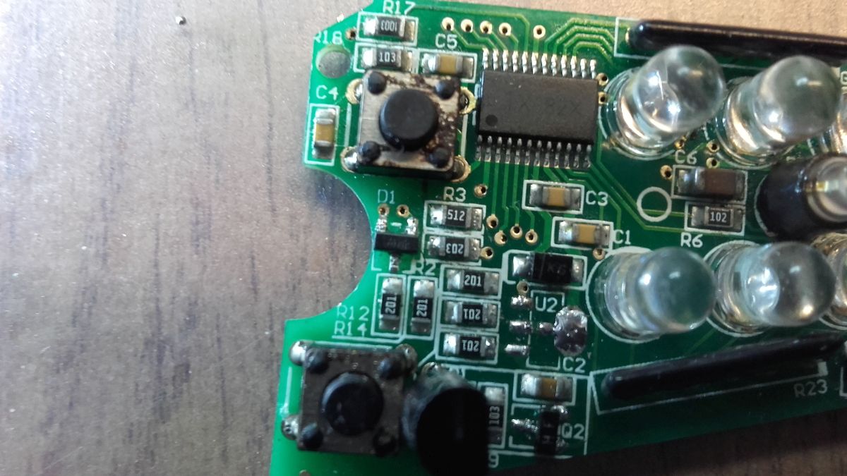

Könnt ihr mir helfen bei der Identifikation von SMD Bauteilen ?
Bin selber schon älterem Datums und hab versucht das zu ergoogeln bin
aber nicht fündig geworden.
Das EBike Display meiner besseren Hälfte ist defekt da sind SMD Bauteile
verbaut siehe Foto. Für die Bezeichnung kann ich nichts finden.
Die ersten Beiden müssten JU sein das dahinter folgende könnte W sein
aber auch E mit 2Punkten darunter was nicht 100% ig zu sehen ist. Das
Bauteil als solches kann ich mit Atlas Componententester nicht
identifizieren . Kein Durchgang,Nichts
DANKE für Eure Hilfe
Desweiteren sind da noch 2polige BE (Dioden?) mit Bezeichnung KG und  WN
oder NM die ich auch nicht zuordnen kann

So hab das mal mit Handy gemacht. Es geht um das SMD Bauteil D1 was wohl
auch eine Diode sein könnte ??
von Michael B. (laberkopp)
Eine SOT23-Diode mit JU ist eine BAS16
https://www.web-bcs.com/diode/dc/ba/BAS16.html
Wir auch nicht ohne Bild. Bei SM-Gehäuse kann es:
KG SMBJ6.0A Diodes SMB=DO214AA
WN SMAJ7.5C Vishay SMA=DO214AC
NM SMBJ64A Diodes SMB=DO214AA
Bei SOD123
WN BZT52C18 Vishay SOD123
WN BZT52C22 Diodes SOD123
Kann aber auch SM4T68C in SOD6 sein.
http://pdf.datasheetcatalog.com/datasheets/134/266751_DS.pdf
Man muss also mehr vom Aussehen der Bestempelung mit den Datenblättern
vergleichen.
Siehe http://smd.yooneed.one/

von Stephan (Gast)
D1 hatte ich auch erst eine BAS16 vermutet (fast immer‚A6‘ gemarkt, aber
in einigen Codebüchern findet man auch ‚JU‘).
Kann aber eigentlich nicht sein, den Pin2 ist ja Laut Bild deutlich
angeschlossen. Bei einer BAS16 wäre Pin2 -NC-...

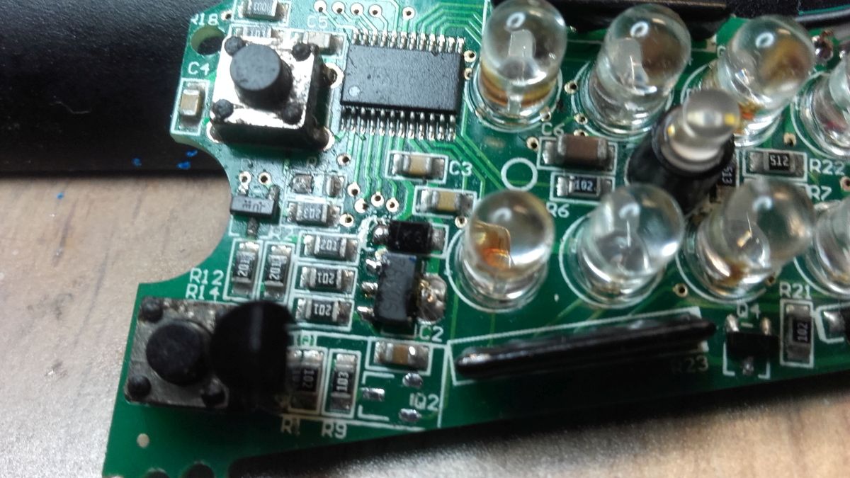

Fotos von der Display Platine sind 3 Stück zu sehen!
Das Display lässt sich nicht einschalten keine LED leuchtet. Es fing
damit an das keine LED  leuchtete man aber mit +- Taster Speed erhöhen
konnte. Funktion ohne LED Anzeige. Dannach 0 Funktion
Ich glaube nicht das die Bauteile defekt sind. Da ich keinen
Stromlaufplan habe möchte ich mir einen GROBEN ÜBERBLICK verschaffen
welchem Zweck die Ics  evtl. dienen könnten
von Baendiger (Gast)
Nach was für einem System hast du denn die Bauteile (R3, U2) ausgelötet?
Hast du die Versorgungsspannung kontrolliert?
Das U (Bauteil U2) deutet auf einen Spannungswandler hin (Alternativ
Modulator oder Frequenzwandler).
von Wolfgang H. (ellobo)
R3 hatte ich nur kurz ausgelötet ist jetzt wieder drinn.
U2 ist ein 78L05 der im ausgelöteten Zustand getestet wurde der aber ok
ist.
Dafür war aber Q2 Transistor 4F defekt (BC860B)
Also besteht das "Display" aus einer Handvoll Leuchtdioden?
3 x die Bestückungsseite zu zeigen aus verschiedenen Himmelsrichtungen
ist nett. Da hättest du auch 1 x die Unterseite zeigen können (was man
da auch imemr erkennen mang). Und vielleicht 1 x das Gehäuse wie dein
"Display" aussieht im geschlossenen Zustand, so wie es ein Nutzer sieht.
> Es fing damit an das keine LED  leuchtete
> man aber mit +- Taster Speed erhöhen konnte.
Also geht nicht nur kein Display, sondern das ganze Teil ist vermutlich
funktionsunfähig?
Mensch, lass dir doch nict alles aus der Nase ziehen! DU willst Hilfe,
also solltest DU auf jede noch so kleine Frage oder Hinweis sinnig
reagieren!
> ist.
Interessant ist vermutlich eher, was der 7805 im eingelöteten Zustand
(Eingang, Ausgang) von sich gibt.

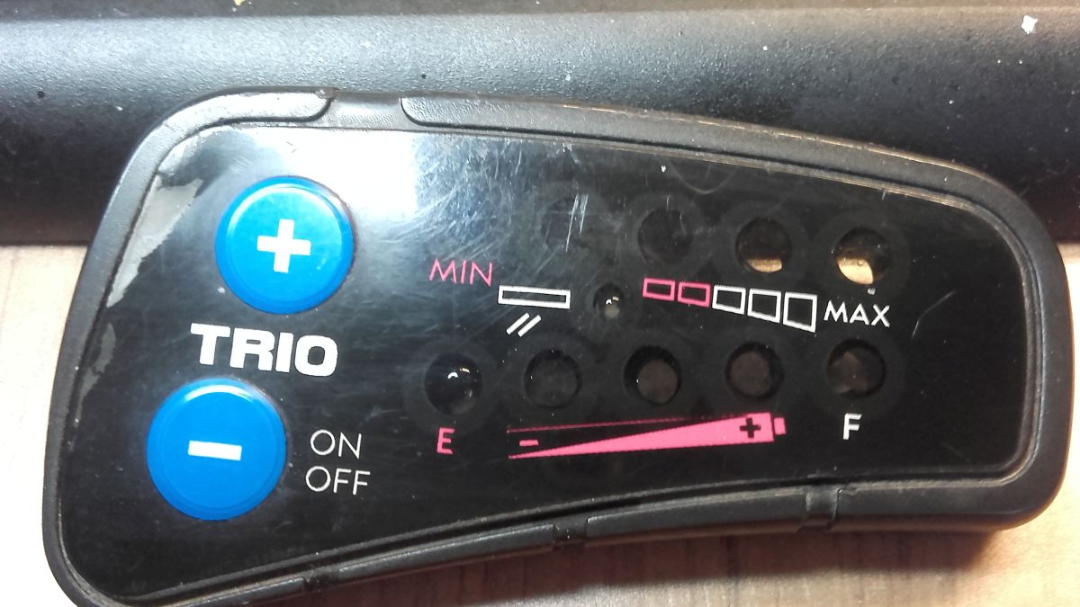

Es sind insgesamt 10 LED Blau wie auf Bild zusehen.
Obere Reihe  5 Stck für Geschwindigkeitseinstellung
Untere Reihe  4 Stck Batterie/Akkuzustand und eine Rot Fehler.
Jetzt das Bild vom Gehäuse

Du solltest also erst mal ermitteln, ob die Spannungsversorgung (als
Ausgang des 7805) stabil ansteht, wenn die Platine mit 24V versorgt
wird. Da sollten 5V sichtbar sein. Der 7805 darf auch nicht übermäßig
warm werden, das deutet auf eine Überlastung hin.
Zur Orientierung könntest du in der Spannungsversorgung (24V) ein
Amperemeter mit einschleifen. Da sollten maximal ein paar Milli-Ampere
sichtbar sein. Diesen Wert kannst du ja mal posten, dann sehen wir
weiter.
PS: Etwas Sorgen macht mir noch der Transistor, den du als defekt
identifiziert hast. Wozu der wohl gehören könnte in der Schaltung?
> Diese 4 gehen bzw. kommen von dem Controller(Leistungselektronik)
Heißt der Motor läuft? Oder kommen einfach nur irgendwelche Daten raus?

von MaWin (Gast)
Der Haupttransistor zum Einschalten des Stroms.
+24V-----+-----+
         R     |
         |     |E
         +----|< BC860
         R    200R
     Q1  |     |
     ---|<    200R
         |E    |
        GND   200R
              200R
              200R
               +--|78L05|-- 5V
                    GND
Der Taster hängt irgendwie über die Doppeldiode an der Basis von Q1
damit der Taster einschalten kann, der uC einschalten kann und der uC
einen Tatendruck mitbekommt.
Wenn Q2 defekt war, hat wohl etwas zu viel Strom gezogen. Eigentlich
sollte der 78L05 den Strom begrenzen und die 5 200 Ohm Widerstände die
Verlustleistung übernehmen, mehr als 20mA können nicht fliessen. Also
wohl ein Kurzschluss vor den 200R.
