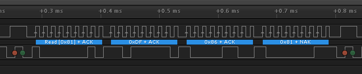

ich habe hier einen SHT25, der Feuchtigkeiten von über 100% ausgibt.
Kann das jemand erklären?
Der Raw-Wert ist 0xDF 0x86 0x81, das letzte Byte ist CRC, die letzten
zwei Bits des mittleren Bytes sind Status:"For  both  modes,  since  the
maximum  resolution  of  a measurement  is  14  bit,  the  two  last
least  significant  bits  are  used  for  transmitting  status
information.  Bit  1  of  the  two  LSBs  indicates  the measurement
type (‘0’: temperature, ‘1’ humidity). Bit 0 is currently not assigned.
0xDF86 = 0b1101111110000110
Man sieht anhand des vorletzten Bits, dass es eine Feuchtemessung ist.
Für die Umrechnung laut Datenblatt setzt man die letzten zwei Bits 0
(nicht shiften! "For  the calculation of physical values Status Bits
must be set to ‘0’ ") und rechnet:
RH = -6 + 125 x RAW/2^16
Ich erhalte: 103,14%

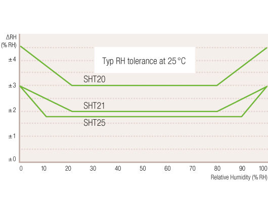

Toleranz 3% @ 100%RH 25°C.
von Theor (Gast)
OK. Ich sehe gerade, dass der SHT25 nur bis 100%, mit +- 1,8%
spezifiziert ist. Eigentlich sogar nur bis 80%. Entweder stimmt da was
Anderes nicht oder das Ding kann mehr als spezifiziert.
von (prx) A. K. (prx)
von Wolfgang (Gast)
Schiele ich?
im Datenblatt SHT25 Fig. 2 (bei 25°C):
Typischer Fehler rH ±1.8% im Bereich 10 bis 90% rH, auf ±3% ansteigen
bis rH 0 bzw. 100%, maximaler Fehler rH ±2% und ansteigend auf 4%
