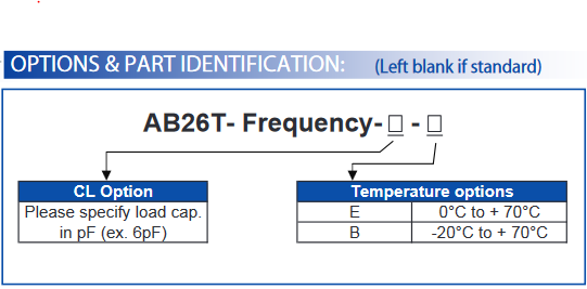

Verwendet wird in der Schaltung:
2x 22pF Keramikkondensator
1x AB26T Quarz (https://www.mouser.de/datasheet/2/3/AB26T-39673.pdf)
Aufgebaut ist das wie folgt:
Zwischen TOSC1 und TOSC2 hängt der Quarz. Zusätzlich an jedem Beinchen
vom Quarz noch ein 22pF Kondensator auf Ground.
also 32kHz Quarze gibts i.d.R. mit 6pF oder 12.5pF (bei deinem 12.5) da
sind die 22pF extern viel zu groß. Meist ist die interne Kapazität und
die der Leiterbahn so groß das überhaupt kein Kondensator extern
angeschlossen wird.
Die 22pF sind für Quarze im MHz Bereich.
Sascha
> angeschlossen wird.
Danke, das werde ich heute mal versuchen!
