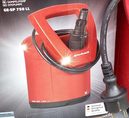

Nabend
Wenn ich mir die üblichen Tauchpumpen so anschaue, sind das alles
Kreiselpumpen mit einer Anschlussleistung von etwas unter einem kW und
einer Fördermenge von knapp unter 10m³.
Selbstansaugende Pumpen haben bei gleicher Leistung nur etwa die Hälfte
der Fördermenge.
Woran liegt das?
Und gibt es bei den selbstansaugenden Pumpen etwas zu beachten?
Gruß Kolja

Liegt daran, daß ein Teil der Förderleistung für die Saugleistung
"verbraten" wird.
Heißt - die beste Anordnung von Pumpen ist immer die, sie ganz unten in
Schächten oder Brunnen laufen zu lassen.
Ausnahmslos alle Kühlmittel- oder Brunnen- od. WAMA- od. GSP-Pumpen sind
ganz unten angeordnet.
Was wiederum auch daran liegt, daß es sich dabei i.d.R. um
"Schleuder-Pumpen" handelt, deren "Stärke" darin zu sehen ist, daß sie
wesentlich besser Druck- als Saug-Leistung aufbauen können.

Ja, da der TE ja anscheinend Schmutzzwasser pumpen muss, sind m.E.
dafür selbstansaugende Pumpen eher nicht geeignet. Die müsste man
vermutlich regelmäßig Öffnen und Reinigen.
