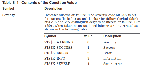

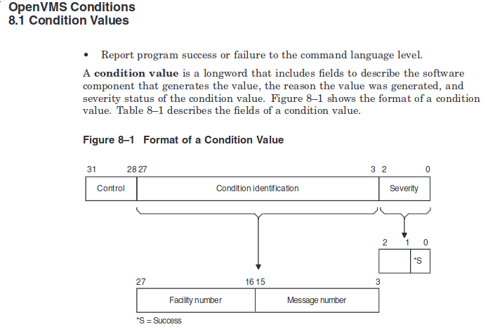

#6171475
zitter_ned_aso schrieb:
> gibt es so etwas wie eine Vorschrift oder eine Regel für bestimmte
> Rückgabewerte von Funktionen bei einer erfolgreichen / fehlerhaften
> Ausführung?
So um 1975 herum hat Digital Equipment festgelegt, wie Rückgabewerte
auszusehen haben (für VMS). Weil früher alles viel besser war, ist die
Vorschrift ein wenig umfangreicher geworden, 6 Seiten im Handbuch¹ (bzw.
35, wenn man Exceptions dazu zählt). Die Vorschrift gilt heute noch und
wurde von Microsoft für NT leicht modifiziert übernommen:
Theor schrieb:
> Ein Hinweis noch. Es gibt tatsächlich Systeme, die das etwas anders
> machen und auch Erfolge differenzieren (können): Etwa
> https://en.wikipedia.org/wiki/HRESULT
1)
https://support.hpe.com/hpesc/public/docDisplay?docId=emr_na-c04621389
