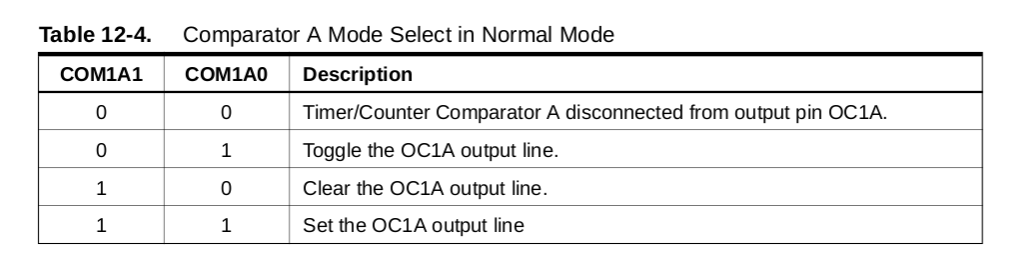

Bin ich nun richtig in der Annahme, dass PB1 auf ca. 50% Helligkeit
leuchten sollte?

Ad hoc würde ich sagen: COM1A0 setzen statt COM1A1.
Würde ich genauso sehen. COM1A1 toggelt. COM1A0 setzt nur immer wieder

Ich dachte COM1A1 setzt den Counterwert bei Compare auf 0 zurück und
COM1A0 toggelt?
Ich habe mal COM1A1 gegen COM1A0 getauscht, aber es funktioniert genauso
wenig.

von S. Landolt (Gast)
> es funktioniert genauso wenig.
Merkwürdig. Bei mir läuft es.
> COM1A1 toggelt. COM1A0 setzt nur immer wieder auf 0.
Genau umgekehrt, dachte ich.
Um es abzukürzen, dies läuft bei mir:
Hast richtig gedacht. Sorry!
Jetzt zweifle ich doch an meinem Sehvermögen (oder gar an meinem
Verstand?):
> bei Compare auf 0 zurück und COM1A0 toggelt?
Ja, richtig. Aber warum steht dann im originalen Programm COM1A1?

von Jch (Gast)
Hallo Leute,
ja, das Programm funktioniert auch bei mir.
Das mit den Prescaler-Einstellungen lag daran, dass ich zuletzt in dem
Kapitel "Timer/Counter 1 in Attiny 15 mode" gelesen hatte.
Ich sollte auch beim flashen auch die richtige HEX Datei verlinken.
Ich glaube das war gestern einfach nicht mein Tag.
Neuer Tag neues Glück:
Mein Ziel ist es eine Zeitschaltuhr zu bauen, welche ein PWM Signal
ausgibt.
Nach einer Zeit X soll das PWM Signal ausgehen und der Ausgang LOW
bleiben (bis ich es wieder aktiviere)
Leider funktioniert es nicht so ganz. Nach der Zeit X geht mein PWM
schon aus, aber leider bleit der Ausgang HIGH. Auch wenn ich danach noch
ein
  PORTB &= ~(1<<OUTPUT);  //ausschalten.
 hinschreibe.
Was kann der Grund dafür sein?
Meine PWM Ausschaltbedingung ist folgende:
TCCR1 &= ~((1<<CS12) | (1<<CS11));  //PWM AUS
CS12 und CS11 sind der einzig verwendete Prescaler
Aber warum kriege ich den Ausgangspin nicht auf LOW?
Danke schonmal
Damit bleibt aber COM1A0 stehen - vielleicht mal TCCR1=0 versuchen.
PS:
Siehe die vom bitverdreher gezeigte Tabelle: 'disconnected' ist nur,
wenn die COM1A_ auf 0 stehen.
von Jch (Gast)
Danke. Ich habe das nicht so gelesen, als müsse es wirklich auf 0
gesetzt werden.
In der Prescalertabelle sah es offensichtlicher aus.
Es funktioniert.
