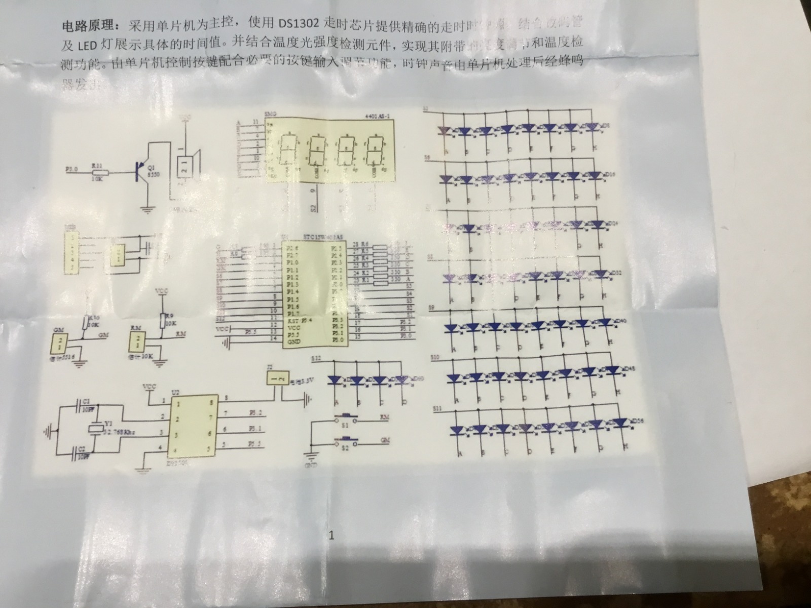

von Volker A. (volkeran)
Hier der Schaltplan und das Datenblatt der neuen Anzeige

Welcher Bausatz, sSchaltbild!
Bausatz, bzw. das Schaltbild ist oben angehängt, und das Datenblatt der
neuen Anzeigen
Aber laut Schaltbild werden die Anzeigen mit einem Transistor 2N2222 mit
R47 Ohm einfach angeschlossen?
von Stefan F. (Gast)
Welches Schaltbild? Und was willst du uns mit diesem Satz mitteilen oder
fragen?

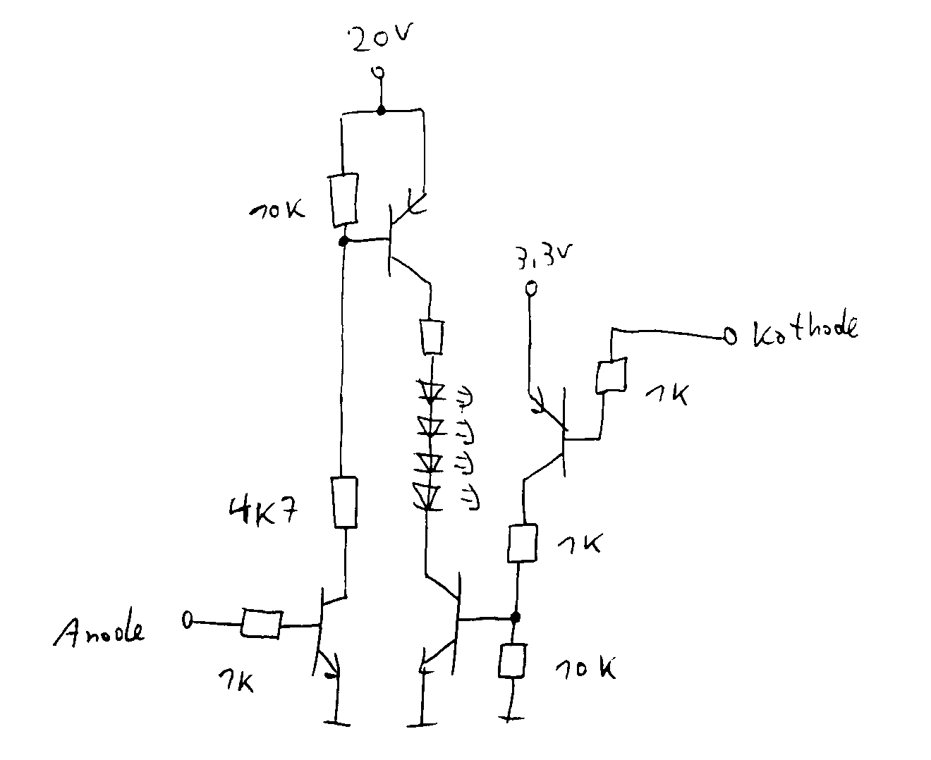

Dafür kannst du irgendwelche Kleinleistungstransistoren verwenden, zum
Beispiel BC337 und BC327.
Der 74HC07 geht übrigens doch nicht, wegen seinen ESD Schutzdioden. Der
verträgt nicht mehr als VCC an seinen Ausgängen. Das war eine
Schnapsidee.
Stefan ⛄ F. schrieb:
> fragen?
Hallo
ich meine dieses Schaltbild
LG Volker
Danke für das Schaltbild!!!
Anode = kommt vom IC (Platine, Bausatz)?
Kathode geht zurück zum Bausatz, IC??
Die 3,3 V noch mal extra als Stromquelle, oder von der Platine, Bausatz
abgreifen?
von Jörg R. (solar77)
>> fragen?
> Hallo
> 2N2222 mit R47 Ohm einfach angeschlossen?
Es sind 47 Ohm, R47 wären 0,47 Ohm. Dann wären die Displays quasi ohne
Vorwiderstand...aber...
Die 47R in den Anodenleitungen sind ungünstig. Die Segmente leuchten so
unterschiedlich hell, je nachdem wieviele Segmente einer Stelle an sind.
Rein rechnerisch fallen an den 47R zwischen 1V und ca. 6,5V ab, bei 20mA
Segmentstrom.
Ich würde stattdessen 7 Vorwiderstände in die Segmentleitungen legen.
Der 2N2222 ist nicht die beste Wahl für diese Anwendung.
https://www.mikrocontroller.net/attachment/447906/jumboLED.pdf
Das ist ein ganz anderer Schaltplan als gestern 18:06. Da befindet sich
ein Pegelwandler IC vor den Transistoren.
Egal welche Schaltung du nimmst, du musst zwischen invertierend und
nicht invertierend unterscheiden.
von volkeran (Gast)
Herzlichen Dank Stefan.
Kannst Du abschließend noch hierzu was sagen:
abgreifen?
Zu deinem Schaltbild
Das sind beides die Signale, die dein Mikrocontroller liefert.
> oder von der Platine, Bausatz abgreifen?
Natürlich von der Platine abgreifen.
