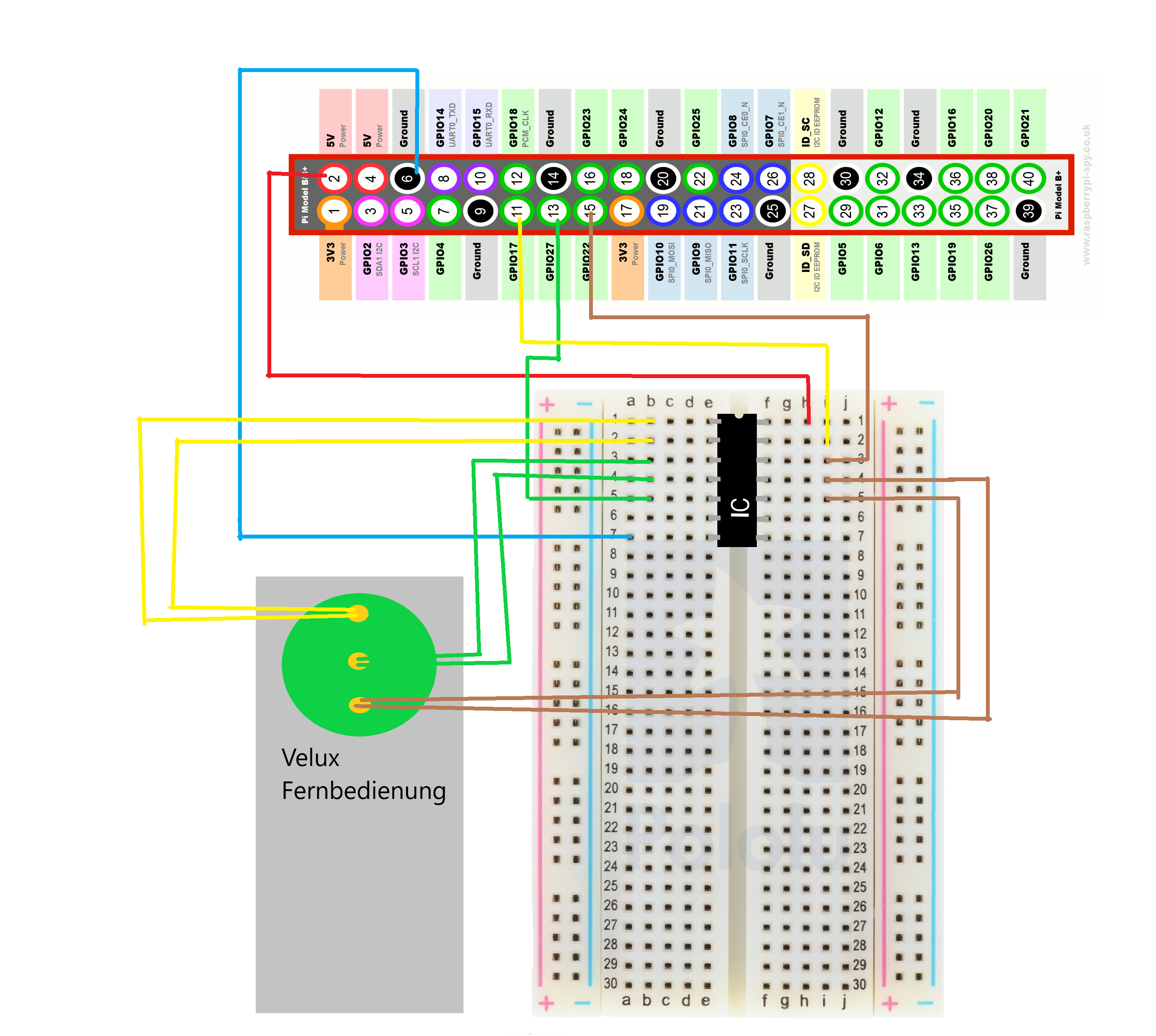

ich habe vorgestern ein Projekt wieder aufgenommen, bei dem des darum
geht, meine Velux-Dachfenster per Raspberry Pi hoch- bzw. herunterfahren
zu lassen. Das ganze soll über Fernbedienungen funktioieren, über deren
Taster man normal die Rolläden hoch- und herunterfahren lässt. Das hat
bei diesen beiden Fernbedienungen auch problemlos nach dem Koppeln mit
meinen Rolläden über die Taster geklappt.
Pro Taster gibt es jeweils einen äußeren Kreis/Kontakt und einen inneren
Kreis/Kontakt. Durch drücken einer Taste wird der Kontakt zwischen
beiden Kreisen geschlossen und der Rolladen bewegt sich, je nach Taster,
hoch/herunter oder stoppt.
Um dies nun per Raspberry Pi nachahmen zu können, habe ich auf jeden
Kreis ein Kabel gelötet und per IC Multiplexer M74hc406681 die beiden
Kabel eines jeden Tasters verbunden. am Eingang des IC liegt ein GPIO
des Raspberry Pi. Wenn ich den GPIO auf HIGH setze, sollte eigentlich
der Kontakt geschlossen und damit der Rolladen in Bewegung gesetzt
werden.
Leider funktioniert das nicht und ich bin nun auf der Suche nach dem
Problem.
Deshalb nun auch meine Frage: Besteht die Möglichkeit, die beiden
Ausgänge des IC, an die die Kabel eines jeden Kreises angeschlossen
sind, irgendwie zu messen, um zu sehen, ob der IC schließt?
Könnt ihr mir für einen Anfänger versändlich erklären, was genau ich an
den beiden Ausgängen des ICs wie messen kann?
Vielen Dank und viele Grüße
Dirk
PS: Das Projekt habe ich hier gefunden und wollte ich eigentlich
nachbauen:
https://www.phpmonkeys.de/2016/06/15/velux-solar-rollladen-automatisieren/

Mit welcher Spannung betreibst du das IC. Gibt es ein Datenblatt zu dem
M74hc406681? Dann verlinke das bitte - oder meinst du vielleicht ein
74hc4066.
Wie ist Gnd vom IC mit der Fernbedienung verbunden?
Welche Spannung liegt an den Kontakten an?
Schaltplan?

Das IC betreibe ich mit den 5V des Raspberry Pi. M74hc406681 ist das,
was auf den IC gedruckt ist. Darunter steht noch G4137086. Da ich zu
M74... nichts finde, gehe ich davon aus, dass es der von dir genannte
74hc4066 oder ein baugleicher ist.
Gar nicht. Gnd liegt lediglich am IC selbst an.
Wenn ich die beiden Kabel, die auf den Kreisen der Fernbedienung, z.B
für herunterfahren, direkt verbinde und dazwischen mein Multimeter mit
der Einstellung 200mA hänge, dann werden mir 0,2 mA auf dem Display
angezeigt. Das liegt an, so lange der Rolladen runterfährt (und ich das
Multimeter zwischen beiden Kabeln habe).
Wolfgang schrieb:
> Schaltplan?
Ich habe eine Skizze, wie ich die Fernbedienung an den Raspberry Pi/IC
angeschlossen habe. Die hänge ich an.

Gast #6176361
Natürlich nicht
Ein CD4066 ist kein potentialfreies galvanisch trennendes Relais.
Du musst zumindest GND des 4066 mit der negativsten Spannnug deiner
Fernbedienung (auch GND, - der Batterie) Verbinden und VDD mit der
positivsten im System vorkommenden (+ der Batterie oder viel
wahrscheinliher + des rPi).
Aber wenn dein rPi Netzteil aus geht, wird die Batterie der
Fernbedienung versuchen, deinen rPi doch mit Strom zu versorgen. Das
klappt natürlich nicht lange und die Batterie ist leer.
Die Idee mit Optokopplern ist besser, aber bei denen ist nicht egal wie
rum man sie anschliesst, sie sind polar.
Noch besser sind PhotoMOS Relais, bei denn (AC Modell) ist sogar die
Polarität egal.
Da deine Fernbedinnug aber vermutlich keine Batterie mehr enthalten soll
sondern aus der Stromversorgung des rPi betrieben wird, klappt der
CD4066 doch und ist billiger. Einfach dafür sorgen, daß die Massen
verbunden sind.
