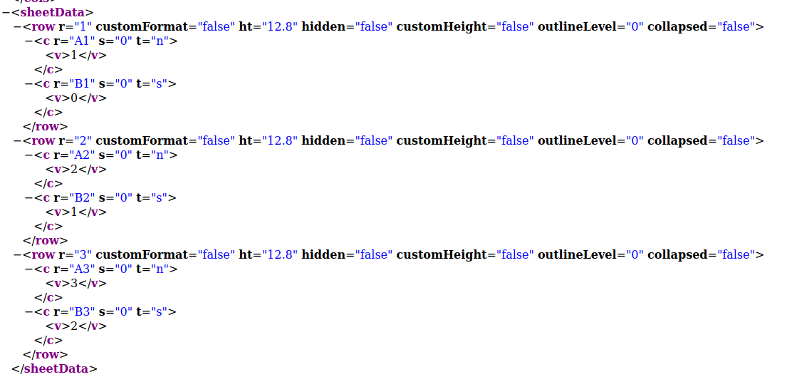

Gast #6171365
Amin B. schrieb:
> wie kann man ein XML Datei aus eine Excel Tabelle erzeugen
Speichern als XLSX.
Umbenennen von *.xlsx in *.zip
Warnung wegen Änderung der Extension ignorieren
Doppelklicken.
XML-Dateien bewundern und rauskopieren. (vermutlich interessiert dich
xl->worksheets->sheet1.xml)
Fertig.
etwas umständlich: Strings sind da drin nur als index in die
"sharedStrings"-Datei gespeichert. Die brauchst du also auch.
