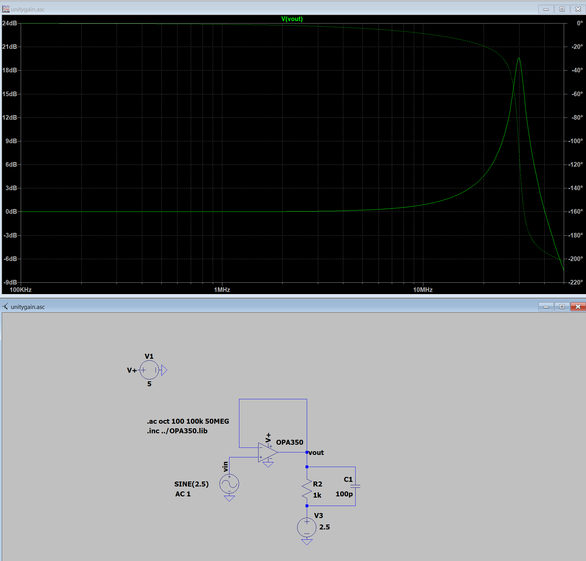

Guten Morgen,
Laut Datenblatt des OPA350, hat dieser bei unity Gain(G=1) eine
Bandbreite von 38MHz. Die Bedingungen sind laut DB eine Last Rl parallel
zu einem Kondensator Cl welche an Mid Supply sind.
Wenn ich dies simuliere dann muesste ich doch bei -3dB meine 38 Mhz
wiederfinden ?! Das passt jedoch nicht.
Meine Frage ist, warum ?

Du siehst in der Simu mehr als 38 MHz bei -3dB. Die Datenblatt ist nicht
als exakt einzuhaltende Obergrenze zu verstehen, das passt also.
Außerdem sieht man dem Peaking von +21dB an, dass die Stabilität bei
diesen Betriebsbedingungen grenzwertig ist. Du machst die AC-Analyse
auch um einen ungünstigen Arbeitspunkt (Eingangssignal = 0V). Ändert
sich was, wenn du der Quelle am Eingang einen DC-Offset von 2,5V
mitgibst?

Hm dachte das waeren schon Werte auf die ich mich verlassen kann. 5Mhz
unterschied ist ja schon einiges..

Stabilitat ist auf jeden Fall sehr schlecht, das stimmt.

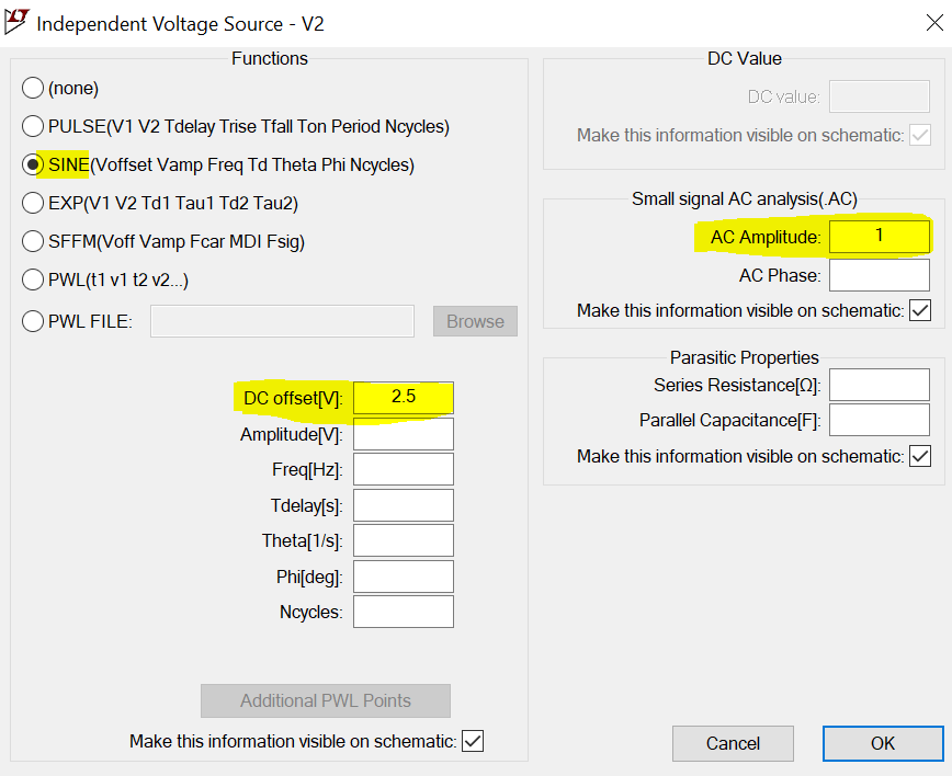

Ich habe einen DC Offset von 2.5V. (Das ist der Wert der bei SINE in
Klammern steht). Ansonsten waere ich an meiner unteren Rail..
Also ist das richtig was ich hier mache?
Auch wenn ich eine Verstarkung einbaue, liege ich mit dem GBP immer
circa 0.2-2Mhz daneben.
> Klammern steht).
oh, ich hielt das für die Amplitude des Sinus. Aber ok, man kann auch
eine Gleichspannung per Sinusquelle vorgeben.

in welche Richtung liegt es denn daneben? Der OPV darf schneller sein
als im Datenblatt angegeben. Viele Hersteller geben einen Minimalwert
und einen typischen Wert an, aber ein Maximalwert des GBP ist im
Datenblatt eher selten.

Achso ja dann passt es, das freut mich! Laut Simulation ist der OP
schneller. Bei kleiner Verstaerkung(G=5) ist die Simulation ca 6Mhz
schneller, richtung groesserer Verstaerkung (G=20) wird der Unterschied
kleiner (0.2Mhz).
Aber warum wird in den entsprechenden Spice Modellen dann nicht einfach
die Angabe aus dem DB angegeben?
