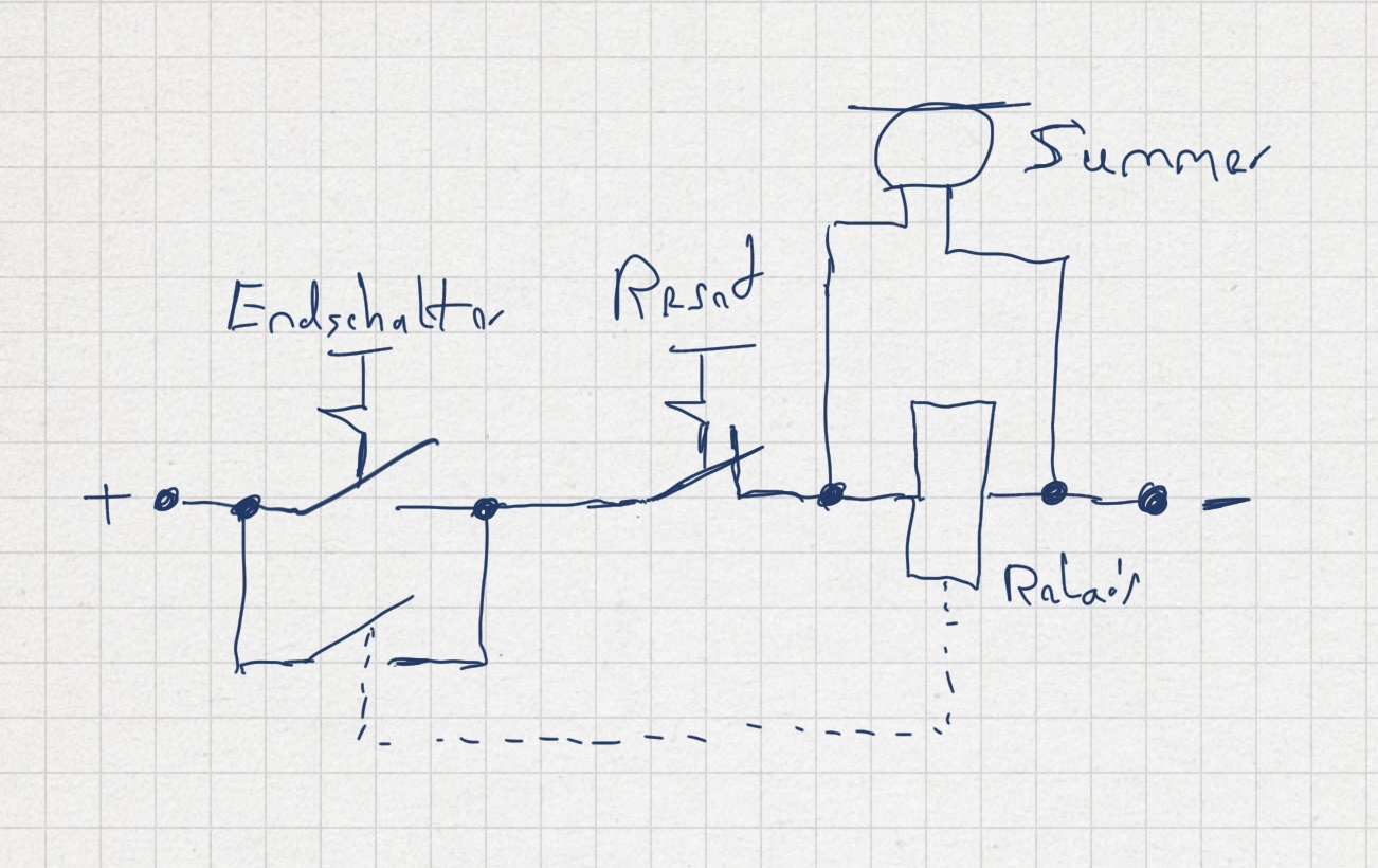

Hi Profis,
ich bin auf der Suche nach einer Lösung für mein Problem:
Der eine Mikroschalter soll einen Stromkreis schließen und der andere
soll ihn wieder öffnen. Der zweite Mikroschalter quittiert quasi den
ersten. Der erste darf aber nicht den zweiten quittieren können.
Könnt Ihr mir helfen?
(<12V, <1A)
OP
Wirklich? Also wahrscheinlich habe ich einen Denkfehler aber die
Aufgabenstellung lautet wie folgt:
Ein mechanischer Schieber betätigt am Endanschlag einen Schalter und
dieser schließt den Stromkreis zu einem Summer. Damit ertönt ein Warnton
bei erreichen der Endlage des Schiebers. Nun soll aber Warnton weiter
ertönen, auch wenn der Schieber wieder in seine Ausgangslage zurückgeht.
Der Warnton muss nämlich vom Bediener separat ausgeschaltet bzw.
quittiert werden.
Schlauer geworden? :)

RS-FlipFlop
Setzen durch den Schieber, rücksetzen durch den Bediener. 2 Nand-Gatter
aus einem CD4093 reichen. Oder ein fertiges RS-FF.
Klaus R. schrieb:
> Selbsthaltung mit Relais, Abschaltung via Öffner. Analoger gehts
> kaum.
Ja, stimmt. Die Lösung ist einfach und funktioniert.
Anbei eine kleine Skizze, ich denke so könnte Klaus es meinen. Der
Summer ist der Einfachheitshalber dem Relais parallel geschaltet. Es
geht ja nur um das Prinzip.

Die vorgestellte Schaltung funktioniert.
Beachten du musst aber, dass der "Reset"-Taster Vorrang hat, sprich: der
Summer kann über den Reset-Taster trotz angesprochenen Endschalter stumm
geschaltet werden - zumindest solange wie der Taster gedrückt ist.
Je nach Wunsch wäre es ggf. besser den Reset-Taster in Reihe zum
Relaiskontakt (und damit parallel zum Endschalter) zu schalten.
