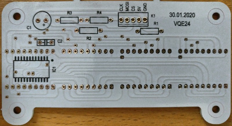

irgendwas ging schief.  :-)
Meine Frage wäre, bekommt man den Bestückungsdruck mit irgendwas runter?
von ;o) (Gast)
Mit einem scharfen Messer herunterkratzen
von Teddy (Gast)
Oben rechts unten ist der Fehler.
von M. K. (Gast)
Nicht ohne bis aufs Kupfer zu schleifen.
Kauf Dir weissen Lackstift oder Nagellack und mal das über, wenns Dich
denn so sehr stört.

Ich wäre auch für kleines scharfes Skalpell. Ist es ein Proto oder ist
es so in die Serie gegangen?!
von K. S. (the_yrr)
Sind da Pads unter dem Druck? Dann musst du auch durch den Lötstopplack.
Mit einem Messer vorsichtig abkratzen wäre meine Lösung dafür.
Ach herje, sah für mich so aus als ob nur der Druck auf dem falschen
Layer liegt.
Als was hast Du denn die SMD Pads gezeichnet?
Ich kenne keinen Hersteller der die Pads nicht automatisch freizeichnet,
egal was man da drüberpinselt.
Da bleibt dan wirklich nur mechanisches entfernen.
Es gibt von Proxon / Dremel etc. so blaue, gummiartige Polieraufsätze in
verschiedenen geometrieen.
Die haben den Vorteil das sie den Lack recht schnell runterpolieren, für
Kupfer aber deutlich länger brauchen.
Bei Fräsern oder Schleifpapier ist man schnell auf dem FR4 und fängt mit
Fädeldraht an.
Mir ist keine Chemie bekannt, die ausgehärteten Lötstopplack runterholt.

Versetze dich mal in die Lage desjenigen, dessen Aufgabe es ist, IC1
anzulöten ;-)

IC_1 (SMD-Bauform) sollte "eigentlich" da montiert werden wo es der
Bestückungsdruck aufzeigt.
der Fehler ist: Die Pads des SMD Bauteils sind abgedeckt.
Durch Lötstoplack, Bestüpckungsdruck oder beides.
von Veit D. (devil-elec)
für alle die den Fehler nicht sehen, die Lötpads vom IC1 sind vom
Bestückungsdruck überdeckt. Ansonsten ist alles okay.
Der Fehler liegt bei mir. Die Pads liegen auf dem Bestückungsdrucklayer
7.
Wenn ich da länger überlege, bedeutet das leider, dass da kein Kupfer
drunter liegt. Richtig? So eine Sch...   :-)
Ich nehme den Glasfaserstift/Glasfaserradierer um durch den Lack aufs
Kupfer zu kommen:
https://www.pollin.de/p/glasfaserstift-500033
Veit D. schrieb:
> Die Pads liegen auf dem Bestückungsdrucklayer 7.
So ist es. Einwandfrei erkennbar.
> dass da kein Kupfer drunter liegt.
Dann hilft auch kein Radierer... ;-)
Mit starker Vergrößerung deines Bildes erkenne ich, das der
Bestückungsdruck ein klein wenig nach rechts versetzt ist zu Pads,
welche ich als graue Schattierung erkennen kann.#
Also ist nur der Stopplack über die Pads gelegt worden, und ebenso der
Bestückungsdruck. Doppelt bedruckt hält besser!

Chemisch wirst du den Lack nicht los. Das geht tatsächlich nur
mechanisch wenn er ausgehärtet ist.
Bei einem Redesign würde ich die Clk Leitung an K1 nicht am Rand haben
wollen. Dort gehört VCC und GND hin.
Matthias S. schrieb:
> 1. Aceton, mit ner Nadel leicht aufbringen und wenn es den Lack nur
> leicht anlöst, ist die mech. Nachbearbeitung leichter.
> 2. Nitroverdüngung, Nagellackentferner....
Alles nutzlos. btw: Nagellackentferner ist Aceton, nur nicht so rein.
Bestückungsdruck = Lötstopplack = 2 Komponentenlack = Epoxydharz =
Chemisch nahezu inert
Was gehen könnte währe ein desmear zu versuchen und das entstandende
Braunox dann chemisch zu entfernen. Allerdings wird das bei der
Lackdicke vermutlich ewig dauern. Solange der Lack nicht thermisch (oder
UV, je nach Art) vernetzt ist hat man noch eine Chance das Zeug wieder
ab zu bekommen, danach nurmehr mechanisch

dann werde ich den Fehler korrigieren und notgedrungen neu bestellen und
wieder warten müssen.
Hauptsache wir hatten Spass.  :-)
Schattierungen gibts in echt keine, muss von der Aufnahme sein, die
Platine sieht astrein weiß aus und zwischen den schwarzen Pads ist alles
weiß.

Fehler schon beim Anlegen der Bibliothek. Bestückungsdruck sollte
grundsätzlich nicht über Pads gelegt werden.
Es gibt zwar in den meisten Layoutprogrammen eine Funktion für den
Gerber Ausdruck, der den Bestückungsdruck über Pads wegschneidet.
Aber trotzdem machst Du das besser selber, weil die Automatik Dir den
Bestückungsdruck, vor allen bei den Referenzbezeichnern, so zerhauen
kann dass er unlesbar und damit sinnfrei wird. Darum besser selber
machen.
Und wenn Du vergisst, die beim Gerberausdruck die Freistellungsfunktion
zu aktivieren, tritt als Nebeneffekt auch keine Katastrophe auf.
Den Leiterplattenhersteller wirst Du kaum erfolgreich dafür ausschimpfen
können. Er hat so gefertigt, wie Du bestellt hast.
Dass meistens trozdem Freigestellt wird, ist eher "Kulanz". Verlass Dich
nicht darauf.
Der CAM-Input in der Leiterplattenfabrik wird im Akkord gemacht, da
musst Du damit Leben, das sowas gelegentlich durchgeht.
> 7.
Nicht unbedingt.....ich habe nicht mehr so im Kopf, wie Eagle das
anlegt, aber es besteht eine Chance, dass Du nicht alles falsch gemacht
hast. Möglicherweise ist es ja auch die Lötstoppmaske, die dort in den
Bestückungsdruck geraten ist. Kratz dort mal. musst Du ja sowieso. Wenn
es kupfern glänzt, hast Du Glück gehabt.

das Bauteil selbst ist okay, muss mir beim "optischen Finish" passiert
sein, zu viel markiert und nicht bemerkt. Mit online Gerberviewer hatte
ich zusätzlich auch kontrolliert, habs auch nicht bemerkt. Da
offensichtlich rein optisch nichts fehlte ist das durchgerutscht.
Habe mal sachte gekratzt. Ein/zwei Platinen kann ich opfern. Da scheint
wirklich Kupfer drunter zu sein. Kopfkratz? Wie auch immer. Wenn ich
Layer 7 rausnehme fehlen die Pads in der Software (Target 3001). Ich
nehms mal mit auf Arbeit, dort habe ich Azeton und Scotch-Brite zur
Verfügung.

Ich habe mir angewöhnt, wenn ich irgendwo Lötstopp entfernen will, die
Proxxon mit einem Fräser zu nehmen, und dann vorsichtig unterm Mikroskop
den Lack runterzufräsen. Unterm Mikroskop kann man dabei gut sehen, ob
noch irgendwelche dünnen Lackreste auf dem Kupfer sind.
mit dem Fräser? Das ist ein Witz oder? Das Kupfer ist doch nur 35µm
dick.
Vorab gefragt, wenn das mit Aceton und Scotch doch klappen sollte,
brennt es doch die Rester beim löten weg, falls vorhanden, oder?
Nein.
> Das Kupfer ist doch nur 35µm dick.
Das soll ja auch drauf bleiben. :-)
Ich schrieb ja "vorsichtig".
Beispiel ...
sag jetzt nicht du machst freihändig?
wie sonst?
Ich habe keine Fräse mit Mikroskop …
Jörg W. schrieb:
> Beispiel ...
Hier mit Glasfaserstift mal 5 Sekunden ohne Gefühl drauf rum gerubbelt.
Lässt sich hinterher gut verzinnen --> der Lack ist ab...  ;-)

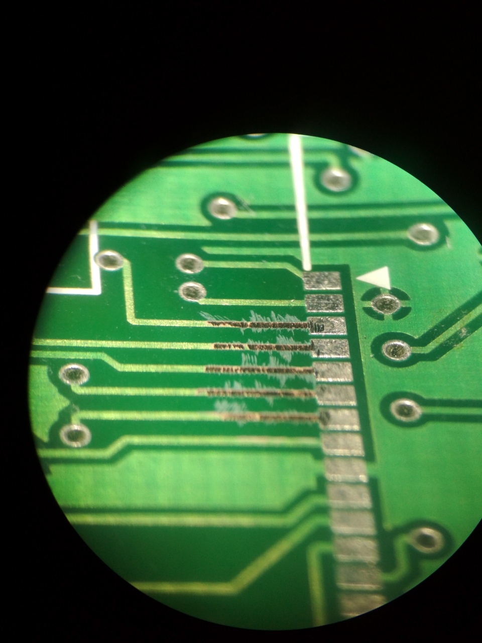

nicht wegbrennt.
Hängt aber auch von der Art des Stopplacks ab.
Der, den ich oben fotografiert habe, ist ausgesprochen dünn und geht
sicher auch mit einem Glasfaserstift sofort ab. Ich habe aber sonst auch
schon vergleichsweise dicken und festen Lack erlebt, der einem den
Glasfaserstift wohl mächtig verkleben wird, und an dem ich auch nicht
nur wie hier drei Sekunden herum fräsen musste.
Kupfer sollte da sein. Sonst hätte man ja gar nicht routen können.
Hast du den IC selbst erstellt?
Ist der aus der Bibliothek?
nachdem ich mit routen fertig war habe ich dem Ganzen das Letzte
optische Finish verpaßt. Leiterbahnen abrunden, Padgrößen und Formen
optimieren. Dabei sind die Pads dummerweise auf Layer 7 "gewandert".
Hatte ich schon weiter oben geschrieben. Abschließende Projektprüfung
ergab keinen Fehler.
Das selbst erstellte Bauteil habe ich schon einmal verwendet, da gabs
keine Probleme. Dort stimmt ja auch der Layer. Links im Bild.
Habe vorhin mit Messingdrahtbürste den Bestückungsdruck versucht
"abzureiben", Kupfer kommt zum Vorschein. Aber! Das sind keine Pads,
sondern nur die heranführenden Leiterbahnen. Diese gehen immer zur
Padmitte, womit immer mindestens 1mm "Padlänge" fehlt. Hätte mich
ehrlich gesagt auch gewundert wo das Kupferpad plötzlich herkommen soll
wenn es auf Layer 7 liegt statt 2.
Ich bestell neu und gut ist. Hilft ja nix.  ;-)
Danke an die Leute mit hilfreichen Tipps.
ne. Ich müßte ein paar Beinchen nach außen biegen und andere nach innen
und danach alle wieder auf gleiche Ebene bringen, ansonsten gibts
Höhenunterschiede. Irgendwo hört es dann bei mir auch auf. Das Lehrgeld
habe ich übrig.  :-)

Msd schrieb:
> Ich kratze dir unter einem Mikroskop selbst mit einem handelsüblichen
> angespitzen Küchenmesser (die kleinen mit Plastikgriff) Lötstoplack auf
> Leiterbahnen oder Vias runter.
Fräser macht nur mehr Spaß. Aber die kleinen Abbrechklingen helfen auch.
Nur bei Veith wäre das natürlich trotzdem nicht die Lösung gewesen, denn
das Kupfer fehlte ja komplett auf den Pads.
Ich fasse einmal zusammen.
michael_ (Gast) hat keine Ahnung wovon er überhaupt quatscht.
Msd (Gast) kann die Pin 1 Markierung nicht von der restlichen
Beschriftung unterscheiden.
Ihr seid mir die echten Spezialisten ...
Pete K. schrieb:
> Prüfe auch mal, ob das IC richtig herum auf der Platine platziert ist
> (mirror).
ja ist korrekt, ist ein MAX7221
> Gibt es für IC1 auch Abblockkondensatoren?
ja gibt es
Beim nächsten Mal mache ich ein 360° 1000GPixel Panoramabild, damit
wirklich alle zufrieden sind ... man oh man
Wir können hier aufhören. Mit seinen Antworten disqualifiziert er sich
doch selbst. Wenn ihm das alles ein Rätsel ist, dann kennt er nur sein
Malprogramm. Damit ist solche schwarze Magie wie ich vollführt habe
natürlich nicht möglich. Völlig logisch. Er rafft auch nicht das ich nie
etwas anderes behauptet habe als das es mein eigener Fehler war. Aber
dafür müßte er den Thread lesen. Kann er also auch nicht. Er hat auch
nicht geschnallt warum ich den Thread überhaupt eröffnet habe. Solche
Anonymen gibts immer die dann auftauchen wenn das Thema schon längst
durch ist, blöde quatschen und sich aufregen wenn entsprechende
Antworten zurückkommen.
Wer zu mir nett ist zudem bin ich auch nett.
Wer mir blöd kommt muss mit entsprechenden Antworten rechnen.
Von meiner Seite aus kann der Thread geschlossen werden.
Ich habe fertig.

Klar, sein Wunderwerk mit runden Leiterzügen und antiken
DDR-VQE24-Anzeigen ist wunderschön.
Funktioniert nur nicht.
von Christian B. (luckyfu)
michael_ schrieb:
> Das schafft man nicht danach! Unmöglich!
> Das weißt du ganz genau.
Die Platine ist der Beweis daß es eben doch geht. Egal ob dein Horizont
diese Vorstellung erlaubt oder eben nicht. Sieh einfach ein, daß auch du
nicht allwissend bist und beschäftige dich weiter mit deinen Millionen 1
Lagigen Platinen ohne Bestückungsdruck.
Je mächtiger ein Werkzeug, desto wahrscheinlicher ist, daß man damit
auch groben Unfug anstellen kann. Ich hab das eben mal mit Altium
probiert: ohne Probleme möglich(1). Der DRC bemängelt aber "Net
antenna". Wenn man dies nicht ausgeschalten hat und dem nachgeht kann
man sowas finden. Wenn nicht rutscht es einfach durch.
(1)Es sind aber mehrere Schritte nötig. Zuerst muss man die gelockten
Einzelteile eines Bauteils entsperren (unlock primitives) anschließend
ein Pad auswählen und mittels "find similar" alle anderen ebenfalls
auswählen. Im dritten Schritt kann man recht leicht den Kupferlayer in
einen anderen Legen und schwupps: besagtes Ergebnis. (Ich hab die Pads
in einen Mechanical Layer geschoben, im Bestückungsdruck würde er die
Leiterzüge überdecken)

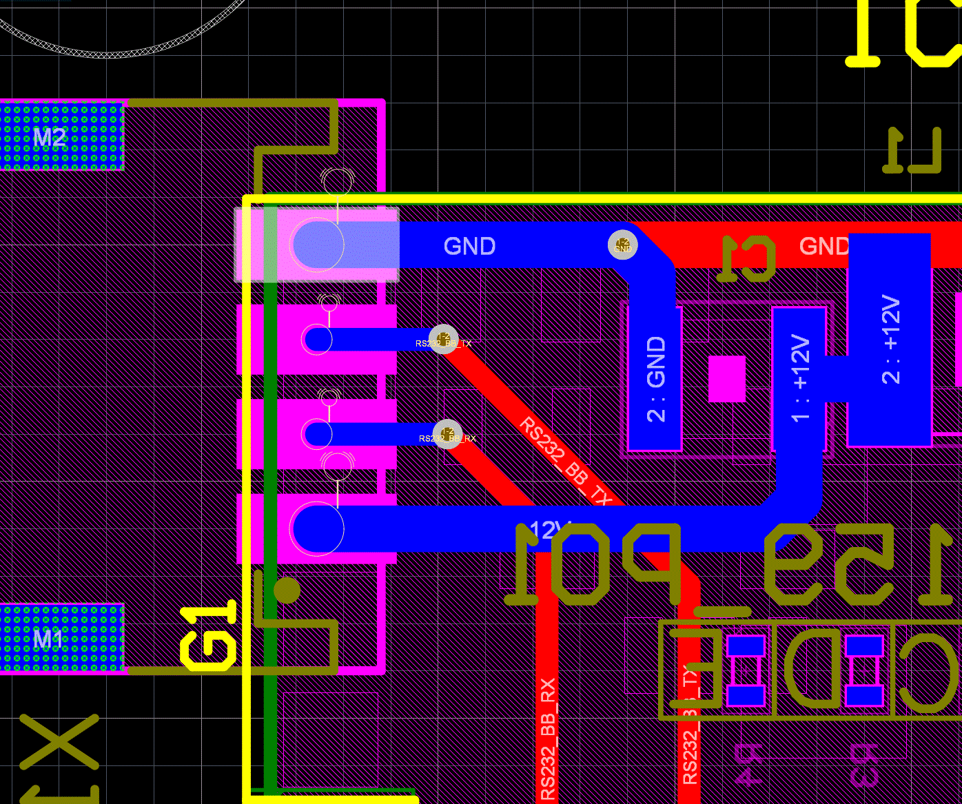

ich glaube ich muss hier doch nochmal posten.
@ michael. Die Antwort auf deine Frage "wie das möglich ist" steht im
Thread. Ich habe schon mehrfach darauf hingewiesen. Lesen musst du
selbst. Das ist viel einfacher wie du denkst. Wenn ich einen Hinweis
geben darf. Man kann auch nach dem Routen alle Eigenschaften von
irgendwas ändern. Danach meckerte auch keine erneute Projektprüfung.
Steht alles im Thread.
Veit D. schrieb:
> Man kann auch nach dem Routen alle Eigenschaften von irgendwas ändern.
So hatte ich das auch rausgelesen.
Das allerdings wundert mich, denn die Konnektivität ist ja nun eindeutig
nicht mehr gegeben.
wundert mich im nachhinein auch. Ich kann derzeit nur vermuten, dass
Target nicht meckert, weil ich das so "gewollt" geändert habe. Werde das
nochmal prüfen und ggf. "Target" kontaktieren.
von Joachim B. (jar)
bei eagle muss man ja anklicken "billigen" also auch Schmutziges!
Noch schlimmer, pauschal "alles billigen" ohne Alles gelesen zu haben.
Wers dann tut......
ohne Thread lesen macht die Antwort leider keinen Sinn.
ich hatte gelesen, aber alles nicht auswändig gelernt,
klar eigene Fehler passieren, hinterher ist man eh schlauer, ich denke
du wolltest das Kuriosum nur zeigen, das war auch keine Kritik, nur eine
Bestätigung was passieren kann!
Joachim B. schrieb:
> ich denke du wolltest das Kuriosum nur zeigen
Nein, anfangs war ja nicht klar, dass da gar keine Kupferpads drunter
sind. Da hätte das Entfernen der darüber liegenden Lackschichten schon
was gebracht.
> sind.
und was schrieb der TO?
also lag ich doch richtig!
