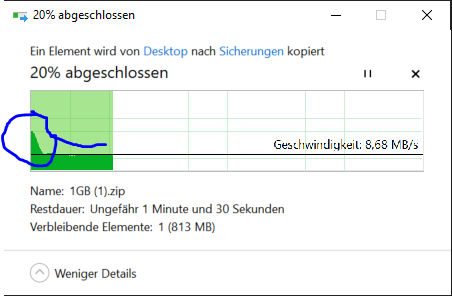

Hi, ich habe da so ein Geschwindigkeitsproblem. Ich weis allerdings
nicht wo genau ich das hier reinschreiben soll. Ich habe eine Synology
Diskstation, eine Fritzbox 7590, und 2 Rechner. Ich möchte gerne vom 1.
Rechner Daten auf die Diskstation kopieren, dies geschieht aber nur mit
einer Geschwindigkeit von 8 MB/s. Daten vom 2.PC auf den ersten Pc und
Daten vom 2.PC auf die Diskstation kopieren mit 20 MB/s und mehr. Ich
habe in der Fritzbox alle Lanbuchsen auf Powermode auf beiden Pc´s ist
im Netzwerkstatus 1GB/s vollduplex zu sehen, das selbe auf der
Diskstation . Ich habe auch eine Dummydatei (40GB) versucht zu kopieren
um auszuschließen dass es daran liegt das ich viele kleinere Dateien
kopiere, aber auch hier nur Max 8 MB/s. Auch Kabel habe ich schon
getauscht es sind alles cat5e Kabel , und alle Rechner sowie die
Diskstation sind Direkt an der Fritzbox angeschlossen. Hat einer eine
Idee was ich noch tun kann oder was ich evtl übersehe?

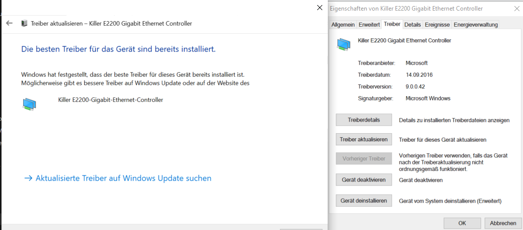

Es gab auch zickige Netzwerkkarten. Mal Treiberstand und Typ verglichen?

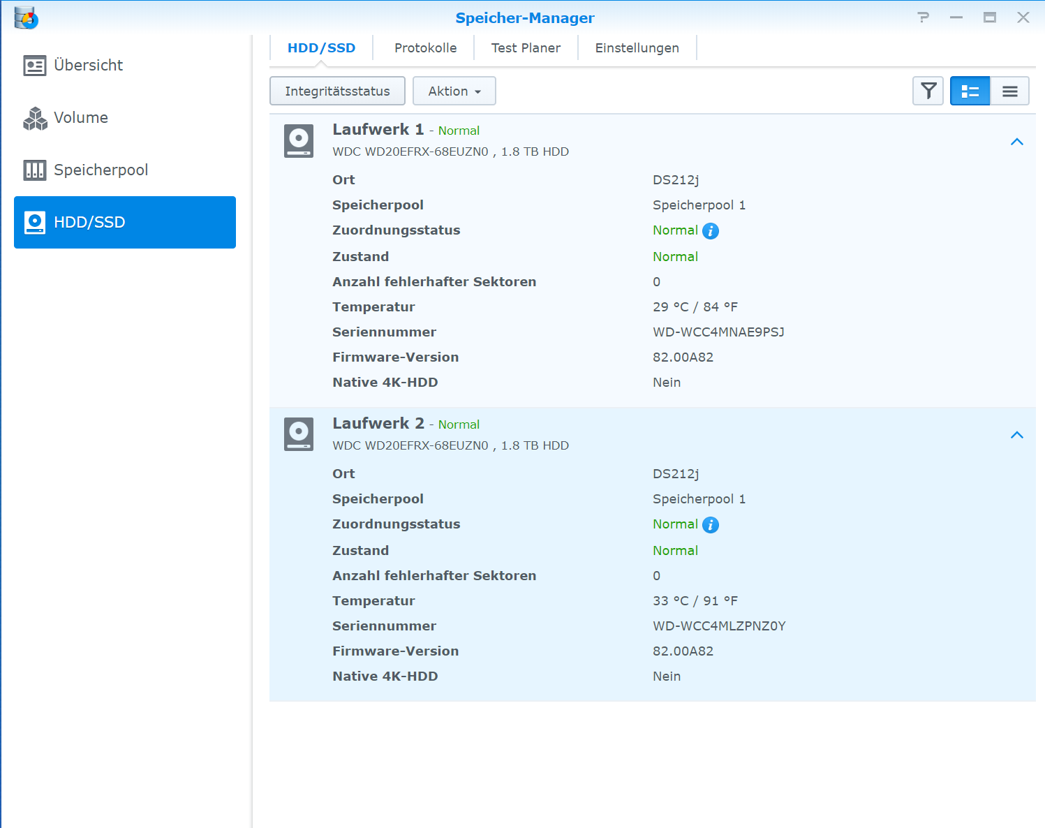

5.Es wäre sicher mehr, wenn die Platten im NAS nicht so müde wären?

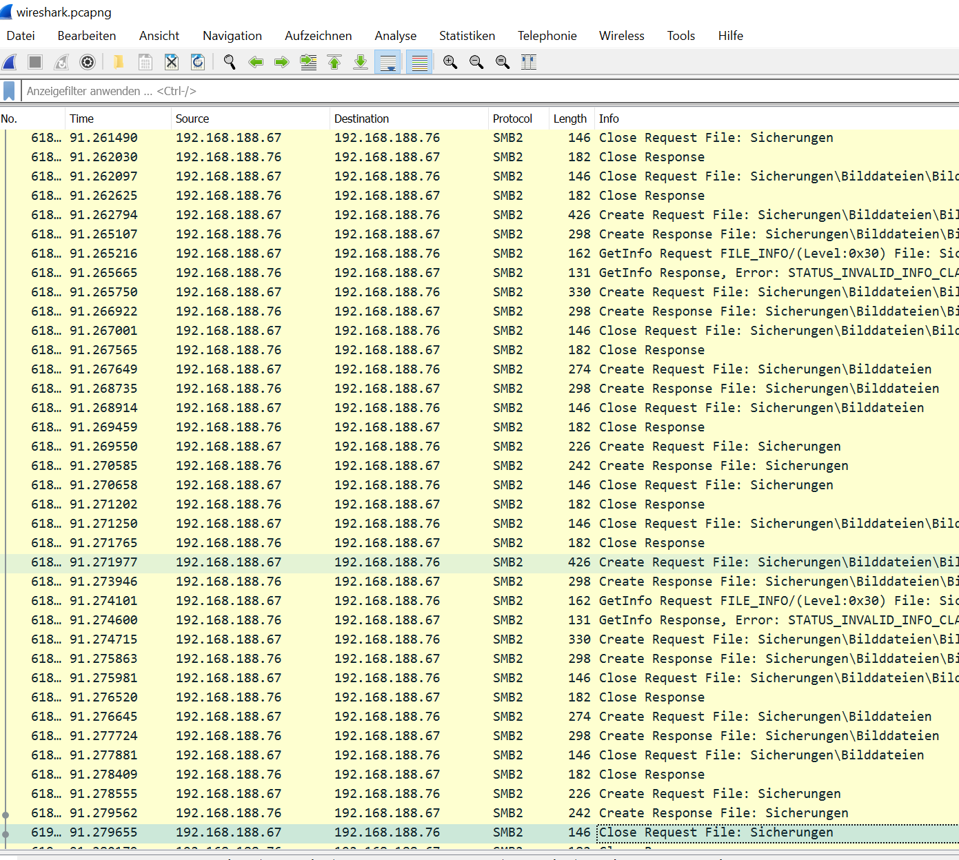

von Klaus H. (klausheffels)
oszi40 schrieb:
>>  20 MB/s nun auch nicht gerade üppig sind für ein Gbit-Netz.
> Wahrscheinlich geht es schneller, eine USB3-HDD anzustecken und die
> Daten zu Fuß zu übertragen.
> 1.Bisher ist die übliche Salamitaktik. Kein Typ, kein ipconfig /all usw.
> 2.Ob er überhaupt das LAN nutzt oder WLAN meint?
> 3.Ob überhaupt die RJ45-paarweise richtig belegt sind?
> 4.http://www.netzmafia.de/skripten/netze/twisted.html
Das ist wohl ein Scherz hoffe ich "2.Ob er überhaupt das LAN nutzt oder
WLAN meint"  mein Rechner verfügt NICHT über W-Lan genau so wenig wie
die Diststation. "3.Ob überhaupt die RJ45-paarweise richtig belegt
sind?" wieso sollten sie das nicht sein das sind 1.Gekaufte Kabel keine
gefrickelten und 2. habe ich die Kabel bereits mehrfach getauscht! 5.Es
wäre sicher mehr, wenn die Platten im NAS nicht so müde wären? Dann
würde wie anfangs geschrieben der andere Rechner auch nicht mehr
hinbekommen. Ich schrieb ja das er 20 Mb/s und mehr hinbekommt also
heute sogar 70 MB/s

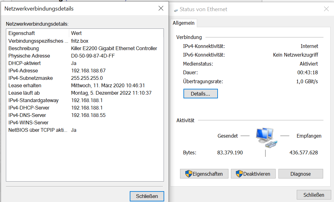

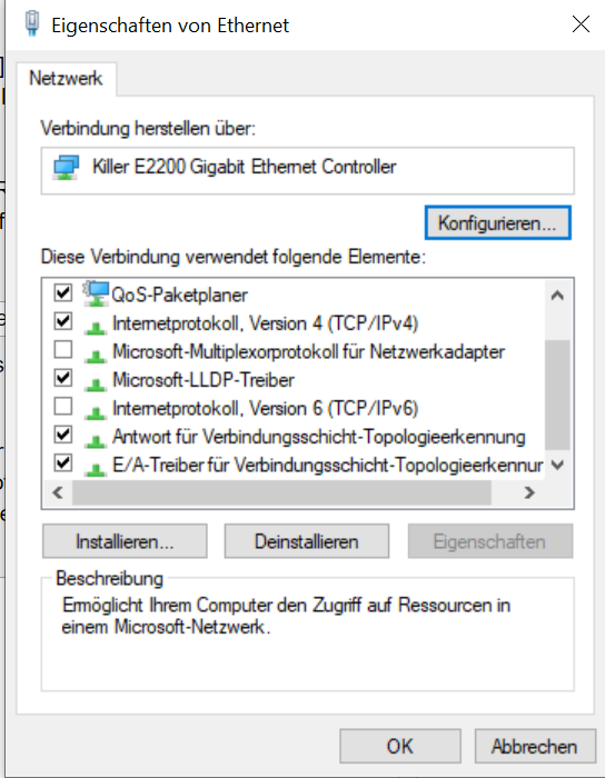

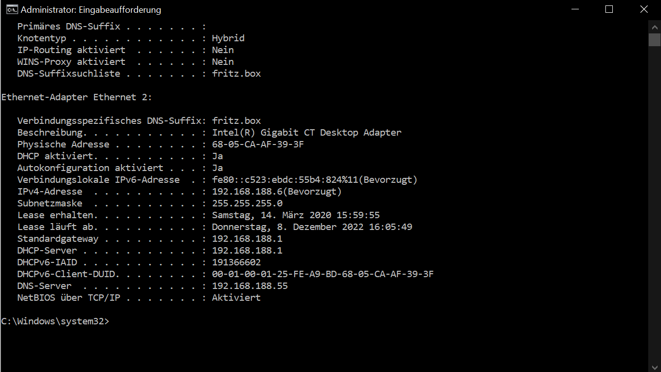

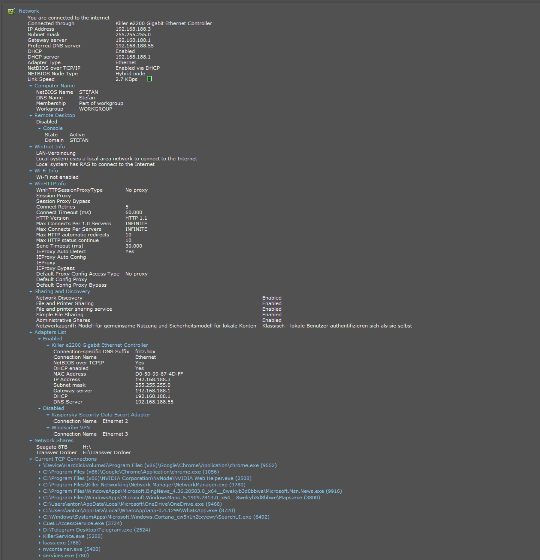

Windows-IP-Konfiguration
   Hostname  . . . . . . . . . . . . : PC2
   Primäres DNS-Suffix . . . . . . . :
   Knotentyp . . . . . . . . . . . . : Hybrid
   IP-Routing aktiviert  . . . . . . : Nein
   WINS-Proxy aktiviert  . . . . . . : Nein
   DNS-Suffixsuchliste . . . . . . . : fritz.box
Ethernet-Adapter Ethernet:
   Verbindungsspezifisches DNS-Suffix: fritz.box
   Beschreibung. . . . . . . . . . . : Killer E2200 Gigabit Ethernet
Controller
   Physische Adresse . . . . . . . . : D0-50-99-87-4D-FF
   DHCP aktiviert. . . . . . . . . . : Ja
   Autokonfiguration aktiviert . . . : Ja
   IPv4-Adresse  . . . . . . . . . . : 192.168.188.67(Bevorzugt)
   Subnetzmaske  . . . . . . . . . . : 255.255.255.0
   Lease erhalten. . . . . . . . . . : Mittwoch, 11. März 2020 09:31:08
   Lease läuft ab. . . . . . . . . . : Montag, 5. Dezember 2022 09:31:06
   Standardgateway . . . . . . . . . : 192.168.188.1
   DHCP-Server . . . . . . . . . . . : 192.168.188.1
   DNS-Server  . . . . . . . . . . . : 192.168.188.55
   NetBIOS über TCP/IP . . . . . . . : Aktiviert
Heute hat sich ergeben dass ich von anderen Rechner zu DS sogar 70Mb/s
hin bekomme, nur von meinem Rechner weiterhin 8 Mb/s aber von meinem
Rechner zum anderen Rechner 90Mb/s  Kabel können es ja Eigentlich nicht
sein da 1. 400Mbit/s Internet anliegen und 2. der andere Rechner auch
mit fast 1Gbit/s auf meinen überträgt in beide Richtungen.

von Thomas W. (Gast)
Moin, -
ein bischen geschnippelt (ich mag keine Salami):
Was/wer ist der DNS auf .55? Mache bitte ipconfig/all fuer
beide Stationen und vergleiche.
Gruesse
Th.

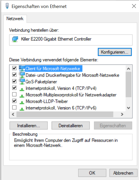

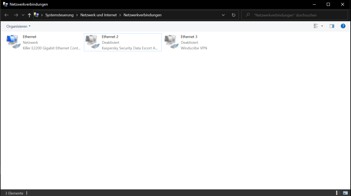

Theor schrieb:
> Klaus H. schrieb:
>> Theor schrieb:
>>> Wir wissen auch nicht ob die Verbindung zu dem fraglichen PC nur über
>>> eine Schnittstelle zu einem Switch geht oder nicht.
>> was genau meinst du
>> damit? meine Verbindung geht direkt zur Fritzbox ohne Umwege
> Ich hatte mich gefragt, ob Dein PC mehrere Netzwerkschnittstellen hat.

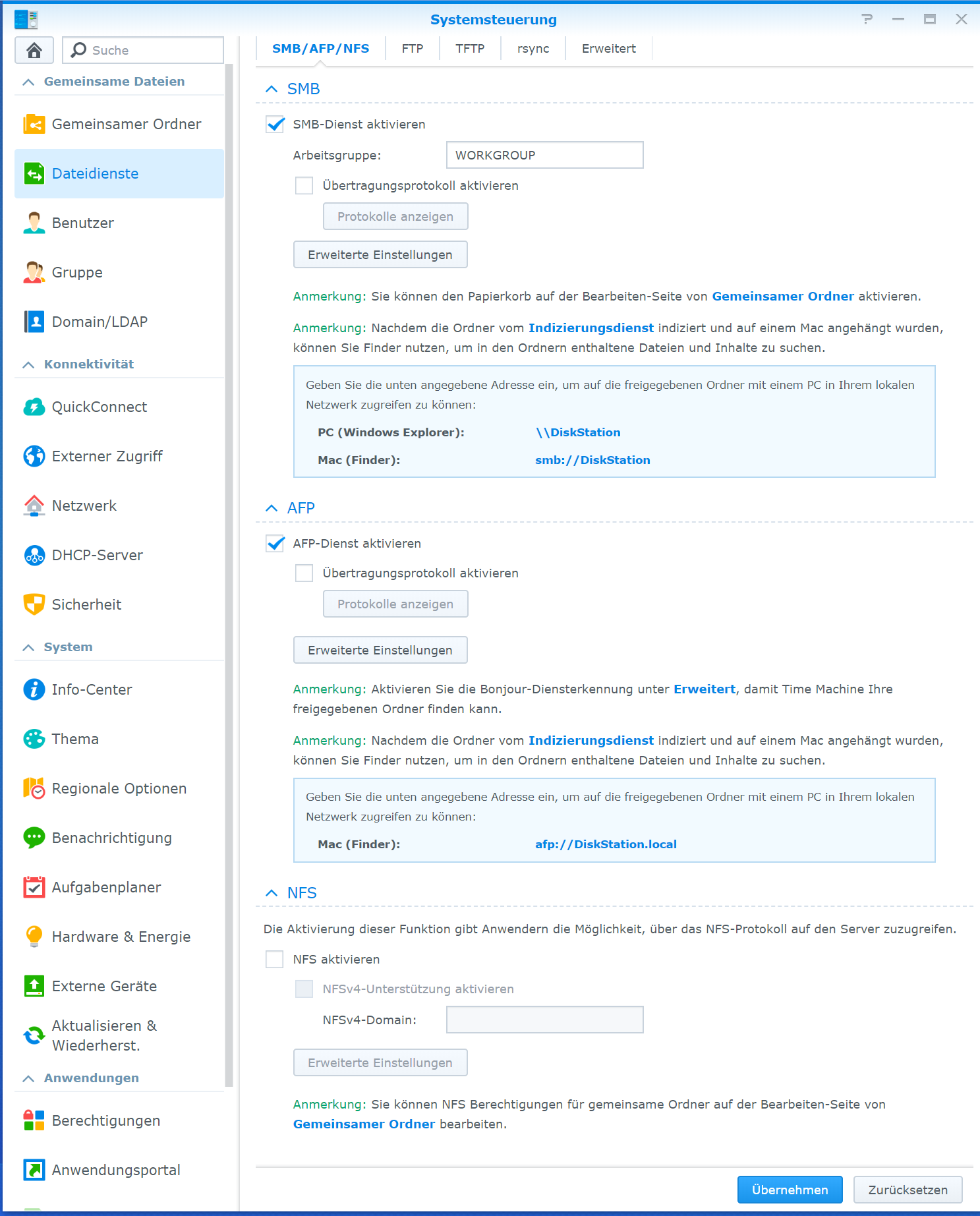

Dazu hänge ich mal der Information halber einige Bilder an , vielleicht
können andere darauf ja was erkennen was ich übersehen habe. Lan
Anschlüsse hat mein Rechner nur einen Falls es welche mit Mehreren gibt.
Auch das Nas hat nur einen

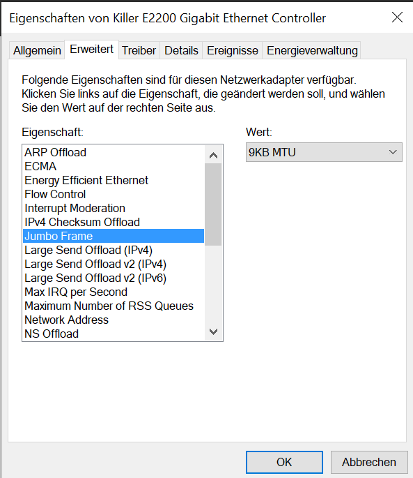

von (prx) A. K. (prx)
Auch ohne Jumbos probiert?
> Gruesse
> Th.
auf der .55 ist das pi hole Raspberry pi.

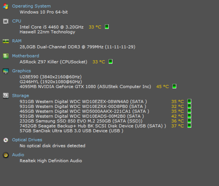

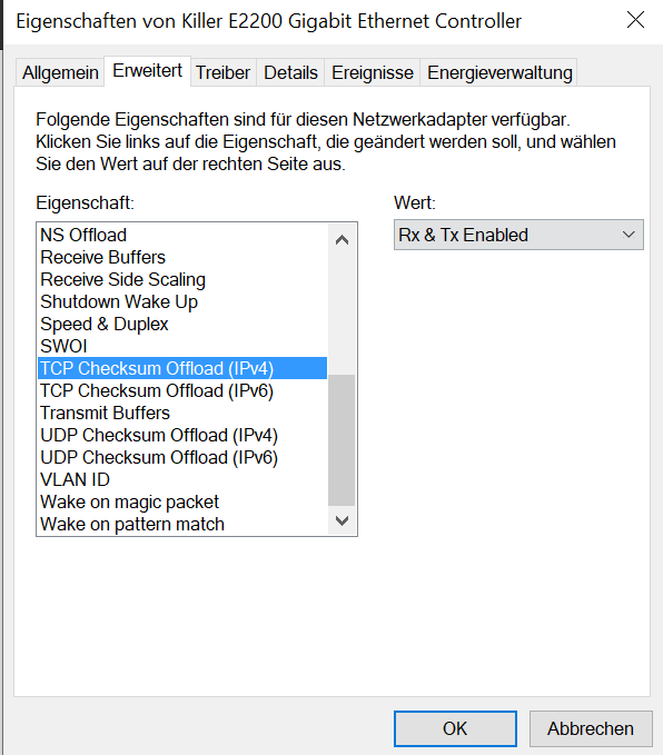

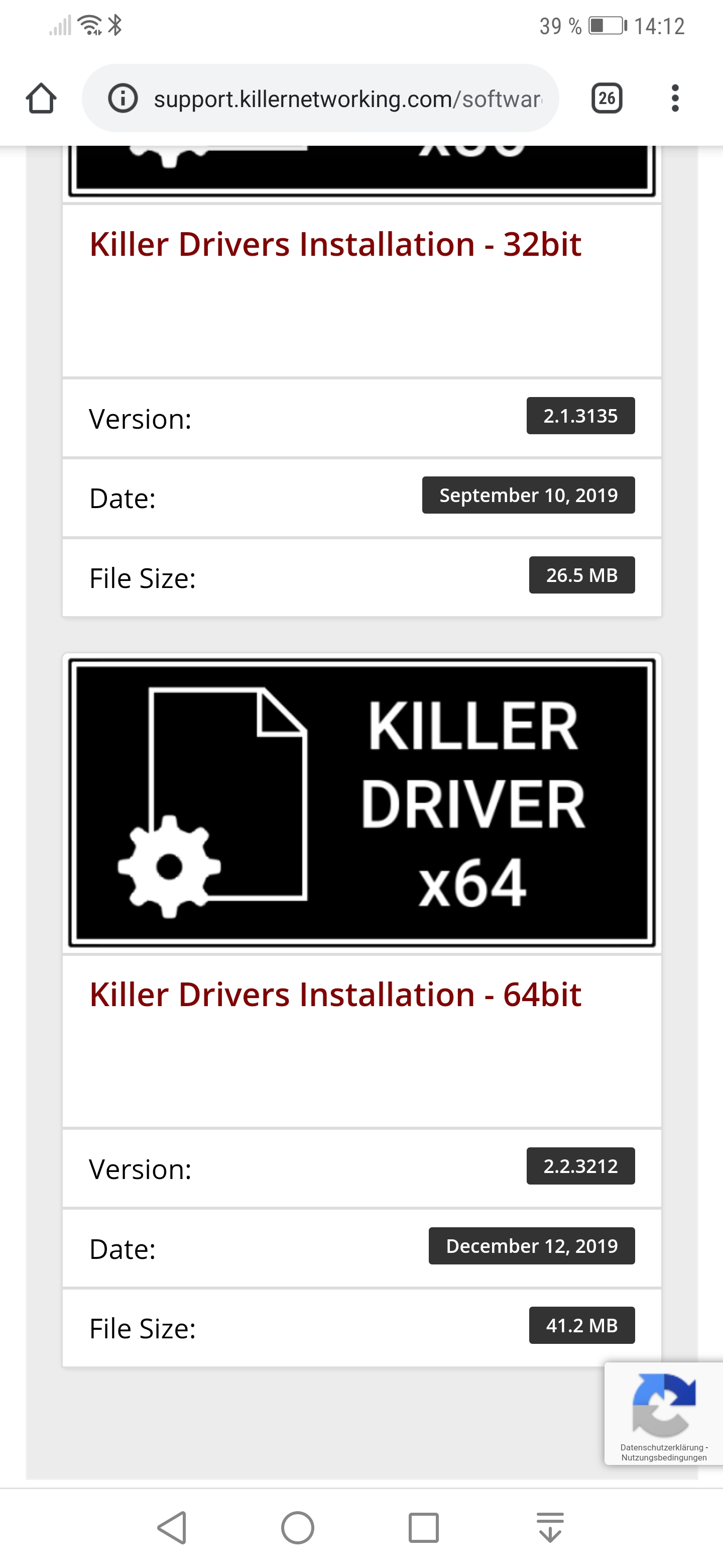

von Rene K. (xdraconix)
Für diese ominöse Killer Nic gibt es doch bestimmt Hardware Treiber vom
Hersteller oder? Denn dort werkelt der Windows eigene Netzwerk Treiber.
(laut deinem Bild)
EDIT: Richtig... Nutze den Killer Treiber mal. Da gibt es einen.
du meinst Jumboframe ausschalten?
Ja. Verwendet man Jumboframes, müssen alle Nodes im IP-Netz sie
verdauen können, sonst gibts Zoff. Lohnen tun sie sich ohnehin nicht
mehr.

Also,  ich habe nun den Treiber von der Herstellerseite installiert,
dieser hat auch Jumboframes Deaktiviert, daraufhin habe ich den Rechner
neu gestartet und nochmal probiert, und immer noch das selbe Problem.
> mehr.
also kann ich auch auf so sachen wie Large MTU und so im NAS verzichten?

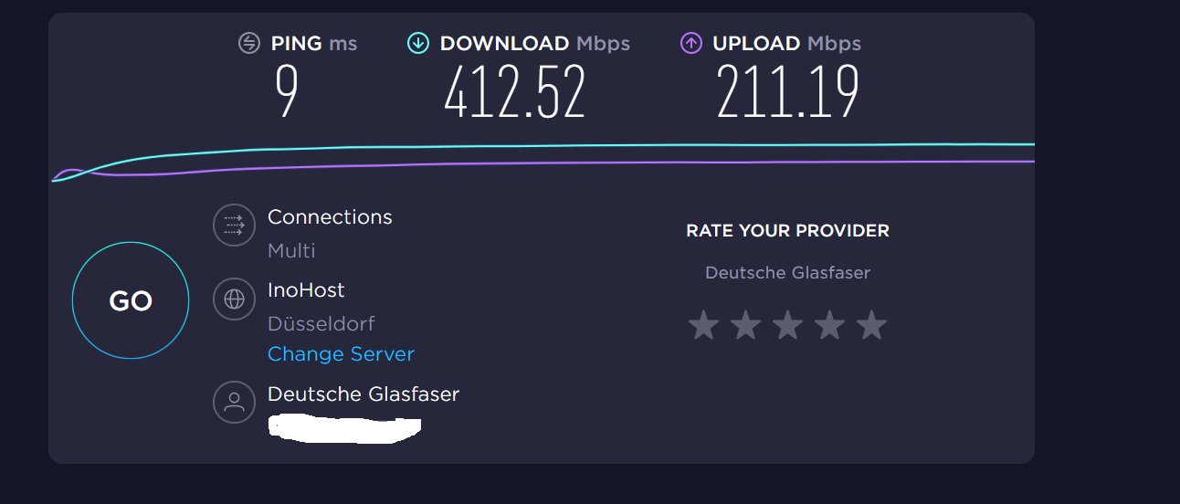

was ich ja auch nicht verstehe ist ja das ich im Internet volle
Geschwindigkeit habe s.Bild. NUR der datentransfer zum NAS und auch NUR
von meinem Rechner  ist Langsam.
Jumbos bringen 98% statt 95% Netzwerkeffizienz.
Der Einfluss auf die Prozessorauslastung ist bei heutigen Netzwerkkarten
gering, da die Schnittstelle zwischen Treiber und Adapter ohnehin mit
64kB Frames arbeitet, die vom Adapter zerlegt und zusammengesetzt
werden. Ausserdem sind die Geräte heute schneller als vor 20 Jahren.
Ok, das ist jetzt auch nicht so die Masse. Jumbo ist jetzt  seit dem ich
den Treiber vom Hersteller installiert habe, durch die Installation
Deaktiviert worden.

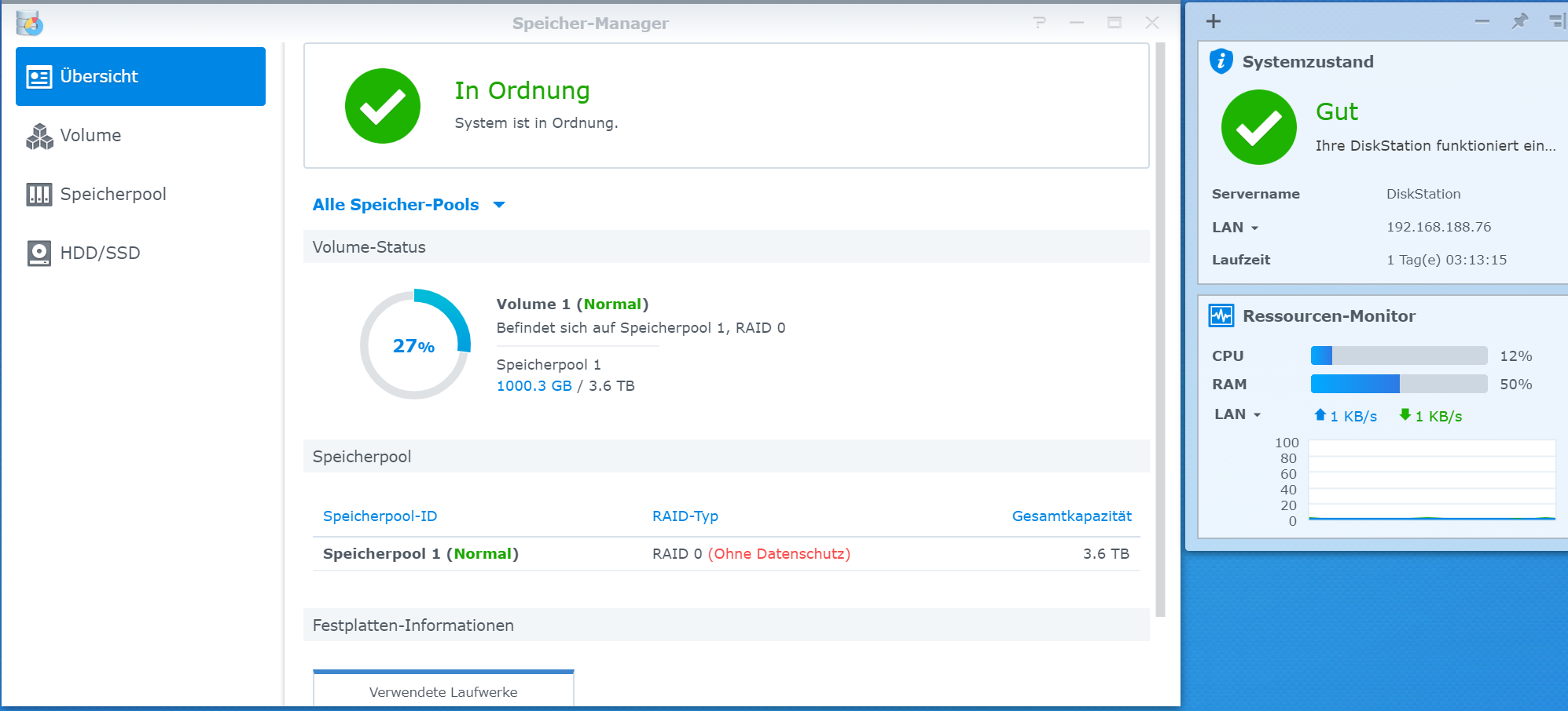

von Theor (Gast)
OK. Moment Mal.
Dieses Bild mit der angezeigten "Internetgeschwindigkeit" - sieht das
auf beiden PCs gleich aus?
Weiter:
Die NAS ist an die Fritz-Box angeschlossen. Richtig?
Ist das eine RAID-NAS?
Wenn ja, hast Du, als Du eine Datei von PC1 und PC2 zur NAS verschoben
hast, beides mal die identische Datei kopiert? Das läuft darauf hinaus,
und ist erstmal nur eine Vermutung von mir, dass RAID unter Umständen
lange braucht Dateien mit gewissen Inhalten, zu "schlucken". Bei anderen
Dateien kann das variieren. (Ich meine ich hätte das bei meiner RAID-NAS
beobachtet; habs allerdings nie nachgemessen).
Theor schrieb:
> OK. Moment Mal.
> Weiter:
Die Internetgeschwindigkeit variiert zwischen 390 und 412 Mbit auf
beiden Rechnern. Ich habe extra für meine Tests eine Dummydatei erstellt
mit Genau 21 GB  aber auch wenn ich andere Dateien verschiebe Hab ich
das Problem .
Die Nas ist an die Fritzbox angeschlossen genau aber hatte das Problem
auch als ich Sie direkt am PC angeschlossen habe.
Bild s.Anhang

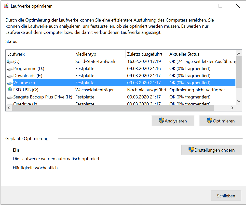

von Theor (Gast)
Ah. Noch eins fällt mir ein: Sind beide Platten defragmentiert? Bzw. wie
hoch ist der Fragmentierungsgrad?
Theor schrieb:
> OK. Also im Moment sind beide Platten beider PCs weder verschlüsselt
> noch komprimiert. Richtig?
Genau
> Eine andere, etwas gezieltere Möglichkeit ist wireshark.
 Ich hänge mal ein bild dazu an
NAS hat die ip 192.168.188.76 und der Rechner 192.168.188.67
was ich auch komisch finde ist das die Geschwindigkeit zuerst ganz kurz
etwas schneller ist und sich dann "einpendelt"
s Bild

Du kannst ja mal FTP oder NFS auf dem NAS aktivieren und es über eines
dieser beiden Protokolle versuchen.
fchk

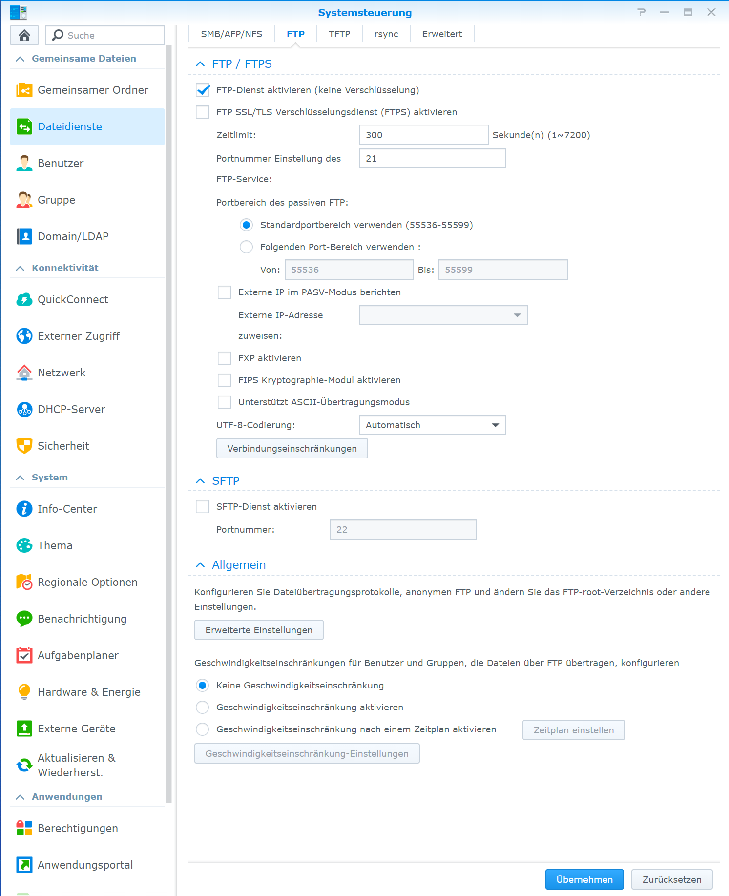

Ich hab mal von den FTP und SMB Einstellungen auf der Diskstation nen
Screenshot gemacht.

Mit Wireshark scheinst Du Dich wenigstens etwas auszukennen. Interessant
aus meiner Sicht wäre das Timing der Pakete und der Ack-Nak Fälle.
oszi40 schrieb:
> Langsam hätte ich mal eine Intel-Netzwerkkarte in den PC gesteckt und
> getestet.
Eine ANDERE Netzwerkkarte braucht Gott seih dank auch andere Treiber.
Damit löste sich auch so manches SW-Problem in Luft auf.

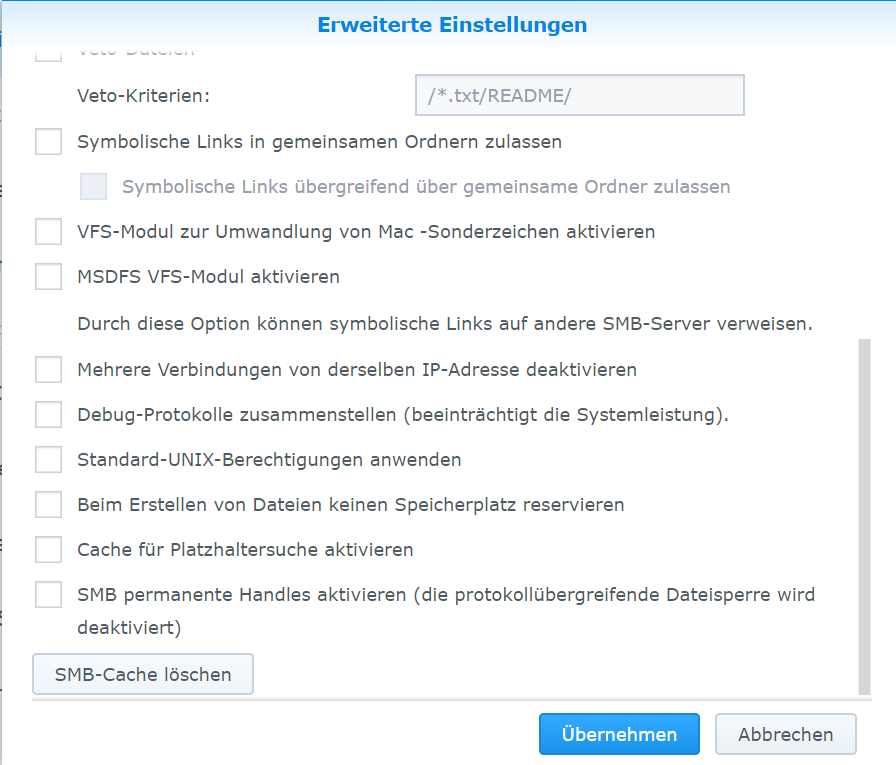

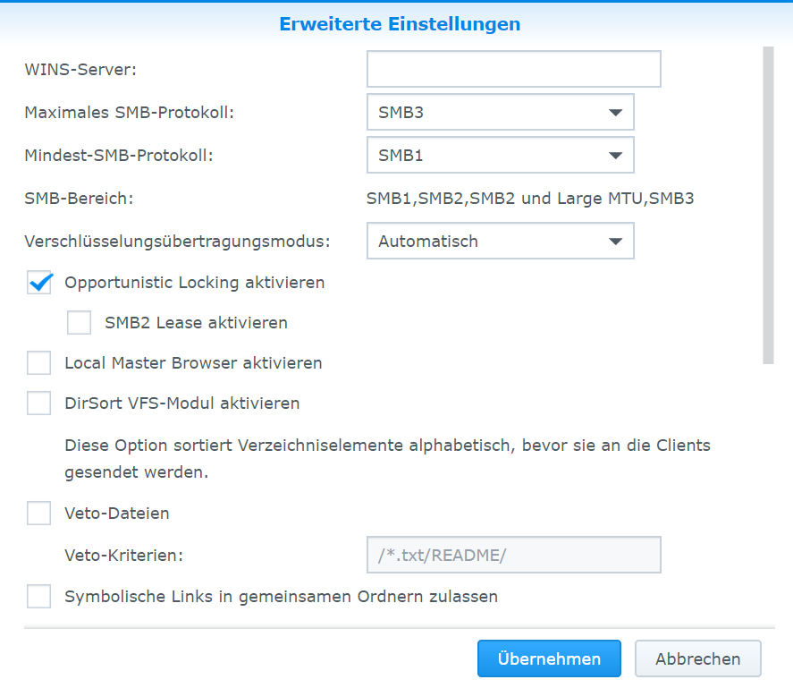

von Timo N. (tnn85)
Mach auch mal ein Screen von "Erweitere Einstellungen" von den
SMB-Einstellungen auf der Diskstation. Hier sind die interessanten
Einstellungen.
Hab selbst ne DS212+.
Die ist mittlerweile auch schnarchlangsam (also unabhängig von der
Datenübertragung). Ob das am BS oder doch an mir liegt... keine Ahnung.
Ob ich über SMB Dateien übertrage oder über das Webinterface (dann über
WebDAV?) macht keinen Unterschied.
Über 20-25 MB/s komme ich nicht. Das liegt aber auch daran, dass ich per
WLAN meine Daten übertrage (keine LAN-Schnittstelle am Laptop)
> Einstellungen.
Stimmt kann natürlich sein das ich da was Falsch eingestellt habe
aber müsste der andere Rechner dann nicht auch Langsam sein..
Bilder s.Anhang

von Timo N. (tnn85)
> Bilder s.Anhang
Außer dieses "Opportunistic Locking aktivieren" sieht es bei mir gleich
aus. Das ist bei mir nicht aktiviert.

was spricht denn dagegen?
im anhang habe ich noch einen Screenshot zum langsamen system.

von ACDC (Gast)
https://www.computerbase.de/forum/threads/killer-e2200.1816342/
es liegt am Killer Chip ;)
Nimm einfach mal ein USB3 auf 1GBe Adapter.

von Lukas (Gast)
Den Killer-Chip kann man einstellen wieviel Bandbreite er welcher
Anwendung zulässt.
Da aus alles ok?
https://www.killernetworking.com/products/killer-e2400/
> Anwendung zulässt.
> Da aus alles ok?
Ja das nennt sich da "Advancet Stream Detect" ,das soll son Gaming
Feature sein zum Priorisieren, das hab ich aber ausgeschaltet sodass er
da nicht dazwischenfunkt.

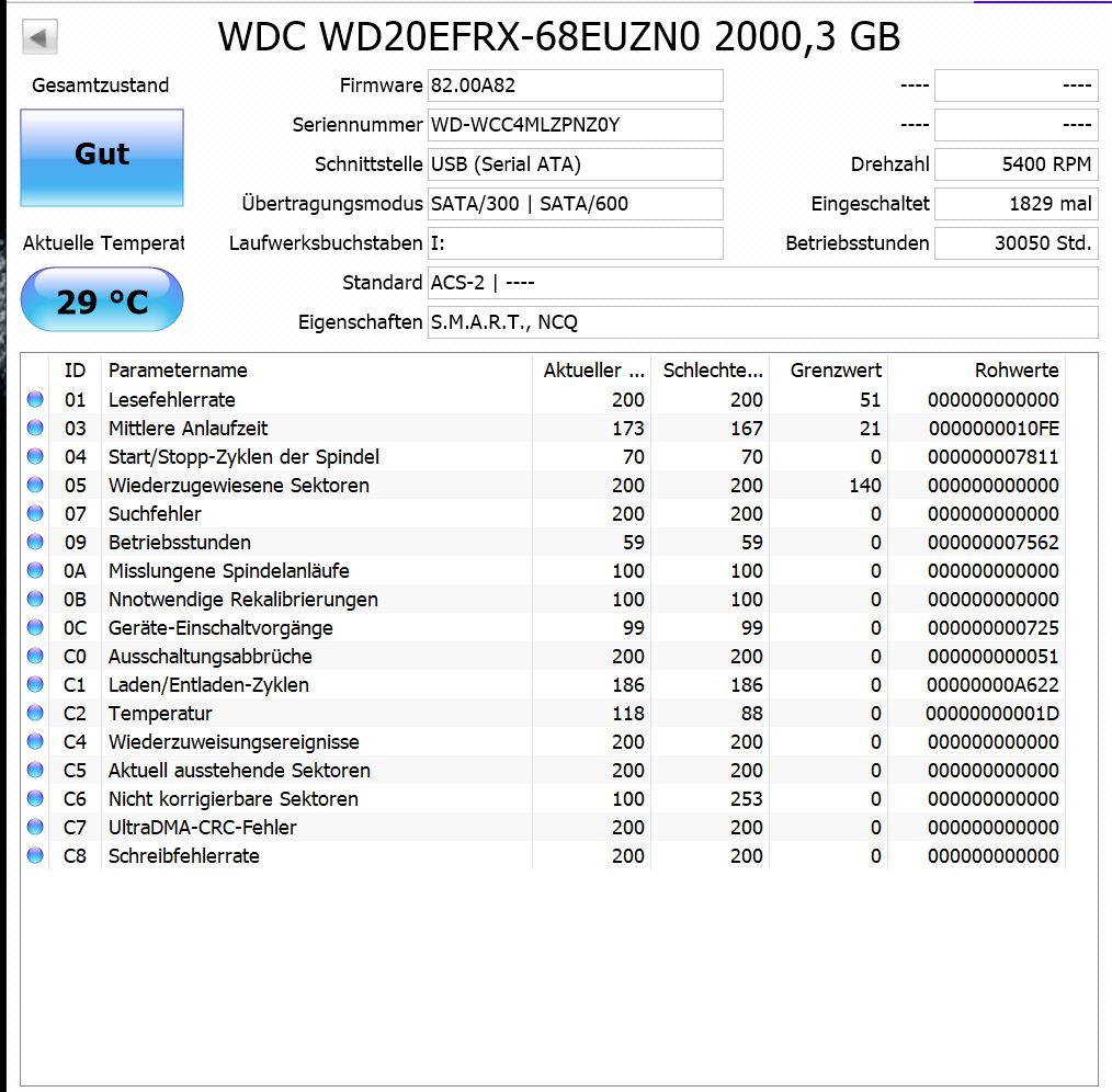

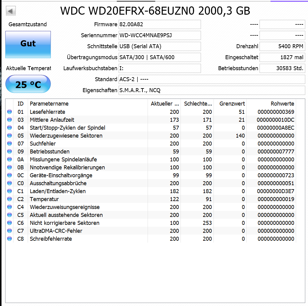

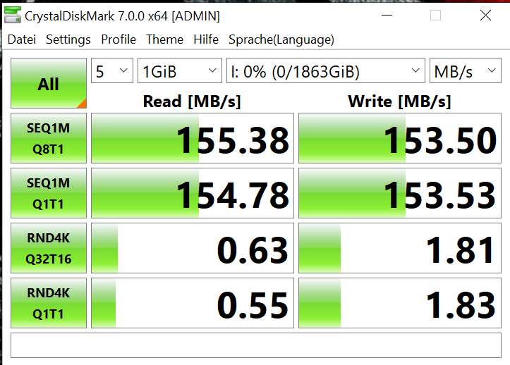

hab mal noch die Smartwerte der Platte ausgelesen, im DSM werden mir
alle werte als ok angezeigt aber im Protokoll wurde mir ein wert als
hoch angezeigt.
kennt sich hier einer mit Smart werten aus? s.Anhang
von Hoorst (Gast)
> hoch angezeigt.
Kannste ignorieren, ist normal. Aber die Einstellungen fürs
Power-Management sind müll, 43k start-stop bei 30k Betriebsstunden sind
Horrorwerte.
Hab die Festplatten jetzt mal ausgebaut und überprüft vorsichtshalber.
scheint alles ok zu sein.
Übertragungsraten sind bei beiden Platten sehr nah beieinander.

Wenn ich das richtig gelesen habe:
PC1 <-> PC2: schnell
PC1 <-> NAS: schnell
PC2 <-> NAS: langsam (bei SMB), schnell (bei FTP)
Das schliesst Probleme mit dem Netzwerkadapter, Kabel und Switch
eigentlich aus.
Möglicherweise hats was mit QoS-Einstellungen von Windows zu tun. Es
kann auch mit esoterischeren Dingen wie MTU zusammenhängen oder diversen
TCP-Einstellungen zusammenhängen (Nagle, Slow-Start u.ä.), normalerweise
sollte da aber nichts verstellt sein. Ich würd mir das alles mal mit
Wireshark ansehen.
von Hoorst (Gast)
21MB/s bei ftp sind nicht schnell und passt zu den 8 MB/s bei SMB.
> eigentlich aus.
Nein.
Ich kann die QoS Einstellungen nicht finden
Computer\HKEY_LOCAL_MACHINE\SOFTWARE\Policies\Microsoft\Windows weiter
komm ich nicht
eigentlich sollte es ja
HKEY_LOCAL_MACHINE\SOFTWARE\Policies\Microsoft\Windows\Psched sein oder?

Ich hatte es ja schonmal soweit dass es mir was angezeigt hat siehe
Screenshot in vorangegangenen posts aber nun will es nicht mehr warum
auch immer... ich muss also irgendwas ändern damit es mir wieder was
anzeigt
Vielleicht sind die Festplatten zu Langsam? müssten die werte nicht
schneller sein?

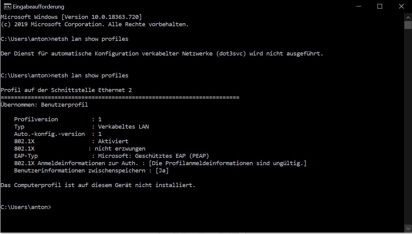

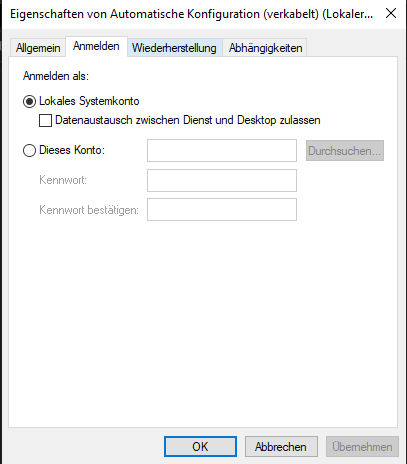

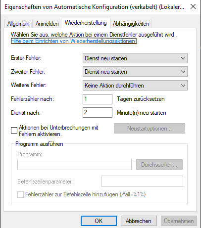

von Klaus H (Gast)
Ich hab mal den dienst gestartet nun sieht es so aus s.Bild aber hat
auch nichts gebracht.

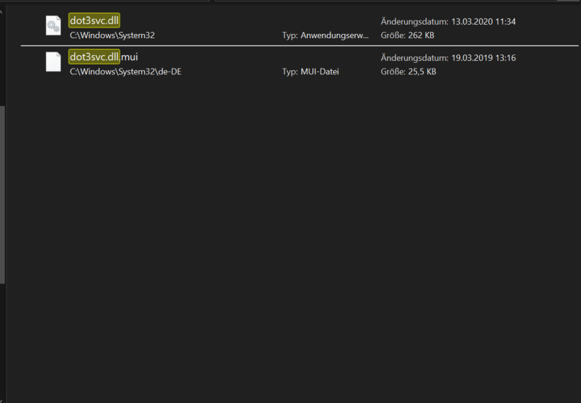

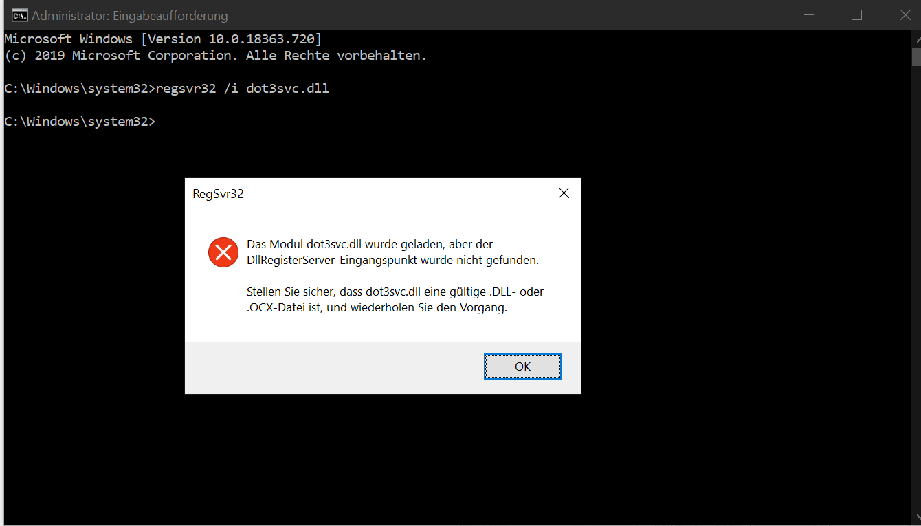

dot3svc.dll in System32 vorhanden?
versuche Eingabeaufforderung als Administrator
regsvr32 /i dot3svc.dll

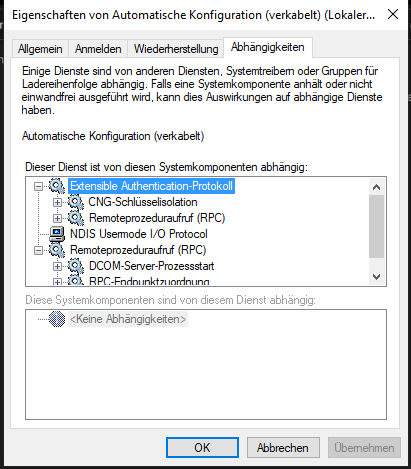

von Klaus H (Gast)
und so sehen die Eigenschaften von dem dienst aus s.Bild

von Klaus H (Gast)
Hoorst schrieb:
> Treiber installiert, Adapter neu konfiguriert?
ja
Siehe Bild.

von Hoorst (Gast)
Noch ein Schuss ins blaue: Mach mal IPv6 in der Adapterkonfiguration
aus.

von Klaus H (Gast)
> aus.
hab ich schon

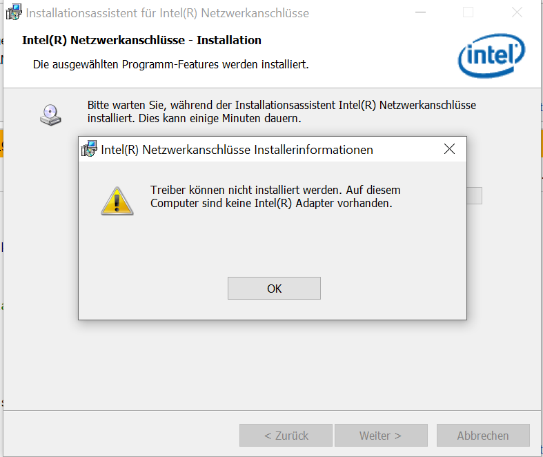

von Klaus H (Gast)
Hoorst schrieb:
> Hoorst schrieb:
>> Im all-inclusive Paket, da sind selbst noch 100er mit drin:
> Korrektur, ab 24.4 entfernt.
https://downloadcenter.intel.com/de/download/22283/Intel-Ethernet-Adapter-vollst-ndiges-Treiberpaket?product=47620
anscheinend ist meine Intel Lankarte keine Intel lankarte ?
Wie heisst sie denn?

Netbios-Protokoll mal auszuschalten. SMB sollte auch über tcp
funktionieren:
https://de.wikipedia.org/wiki/Server_Message_Block
In obigen Bildern ist eine Verschlüsselung beim SMB aktiv. Das bitte mal
ausschalten.
von Klaus H (Gast)
> ausschalten.
wo sieht man das?
Klaus H schrieb:
> Hoorst schrieb:
Hast du dies auch mit der eben dieser Intel Karte probiert oder mit der
Killer-Nic?!?
Welche Intel Karte haste du denn genau gekauft nun?

von Klaus H (Gast)
Rene K. schrieb:
> Klaus H schrieb:
>> Hoorst schrieb:
> Killer-Nic?!?
die in dem link oben von Intel

von oszi40 (Gast)
> dot3svc.dll
https://wikidll.com/de/microsoft/dot3svc-dll
 "Achten Sie darauf, ob es sich um eine 64- oder 32-Bit-Datei
handelt,..."
Wenn du den Reichelt-Link meinst: Da ist offenbar ein 82574L von 2008
drauf und das dortige Datasheet hört bei Windows XP auf. Die Webseite zu
diesem Chip hat von Win10 auch noch nichts gehört. Ok, das muss nichts
heissen, aber je tiefer ich bei Intel grabe, desto verwirrender wird es.
@biz hat uns der Treiber einer Intel 10Gb ein paarmal kritische
ESXi-Server mit sehr vielen VMs gecrasht. Bei Neubeschaffungen dieser
Hosts ist seither Broadcom drin, Intel draussen.

Ich hab eben mal eine Sicherung  gestartet und diese auf das NAS laufen
lassen im Taskmanager wird mir dann eine Geschwindigkeit von 550 Mbit/s
angezeigt das entspräche ja 68Mb/s wenn ich da richtig liege. Was wird
denn da genutzt? Ftp Smb  oder über was läuft die Sicherung?
von Memoria (Gast)
Wie schafft man es 28GB RAM in das System zu stopfen?
8+8+8+4 und dann wahrscheinlich den 4er noch in den ersten Slot?
Bei Dir will ich nicht Memorycontroller sein....
von Klaus H (Gast)
Memoria schrieb:
darum geht es hier nicht und das macht auch keine Probleme
