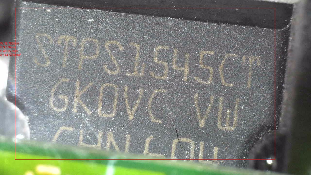

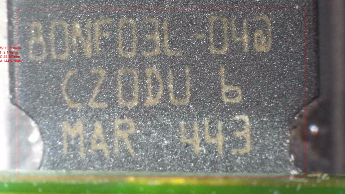

Mein Dremel hat sich leider in magischen Rauch aufgelöst.
Ich suche Bezugsquellen oder Ersatztypen für die beiden defekten Teile:
- STPS1,545CT, TO220, sind zwei Schottky Dioden in einem Gehäuse
- 80NF03L-04, TO220, Power Mosfet

War zu sehr auf die allzu knapp beschnittenen Fotos fixiert.

Die Zwillings Schottky Dioden und der FET teilen sich zusammen ein
kleines Alu Kühlblech. Eine der Dioden wird in Durchlassrichtung
betrieben, die andere antiparallel geschaltet um das Kollektorfeuer des
DC Motors zu eliminieren.
Im Betrieb wird der FET sehr heiss, und heizt damit auch die Dioden auf.
Die antiparallel hat sich wohl durch die Hitze als erstes verabschiedet,
dadurch hat der FET die volle Last abbekommen und sich intern
zusammengegrillt. Zu guter Letzt hat sich die Versorgungsleitung auf dem
PCB in Rauch aufgelöst.
Ich werde den beiden Bauteilen einen eigenen, grösseren Kühlkörper geben
um die thermische Verbindung zu kappen.
