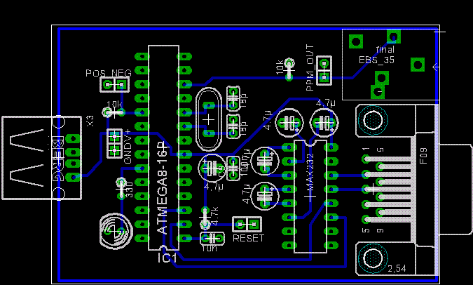

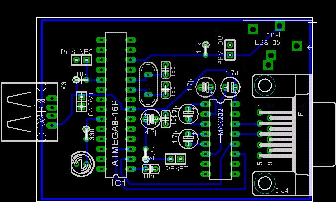

Hallo, ich bin mittlerweile soweit, daß mein kleines Projekt mal auf eine anständige Platine soll und würde diese gerne bei einem der vielen Anbietern machen lassen (ich gönn' mir den Luxus ...). Da dies mein erstes mal ist würde ich Euch (Experten) gerne fragen, ob das mit dem Layout (siehe Anhang) so klar geht, oder ob noch was fehlt ?!? Die Platine ist einseitig und auch kein Hexenwerk, aber in anderen Beiträgen hab ich von Layern für Lötstopplack uvm. gelesen und hoffe auf viel Feedback auf was man achten sollte und was noch besser gemacht werden kann. Vielen Dank schon mal und best Grüße, Michael
Ein paar Anmerkungen hätt ich: * CTS und RTS Signale würd ich noch durchleiten, der MAX232 hat dafür eh noch Pegelwandler frei, und Hardware-Flowcontrol ist schon recht sinnvoll wenn man große Datenmengen seriell übertragen will. * Dem Massepolygon einen größeren Insulate-Abstand verpassen * Manche Platinenhersteller bieten Eagle DRC Konfigs zum Download an, damit kann dann Eagle automatisch checken, ob die Rahmenbedingungen passen * Masseleitungen würd ich explizit routen, auch wenn die nachher vom Polygon überdeckt werden, dann kann man sicher sein, dass die nachher auch sinnvoll verbunden sind. /Ernst

ich denke der Name sagt alles ..... RS232 an R/C Fernsteuerung mit PPM Impulsen ala Graupner. Habe ich mit I/O Warrior gemacht in SMD nach CT´ Falls nicht, vergeßt den Kommentar.

Hallo, erstmals vielen Dank für die vielen Beiträge. Wie schon richtig vermutet wurde, will ich mit einem Joystick und Notebook am Flugplatz stehen und über Lehrer-Schüler die Kiste in der Luft fliegen..... @Ernst: RTS und CTS brauch ich eigentlich nicht, denn die Datenmengen sind recht gering und defitiv schnell genug. Aber zu Deinem Kommentar hätte ich noch eine Frage: War ist der Insulate Abstand ? @Magnus: Alles klar ! Ich werd's mir merken und dann immer beides posten ! @stephan: Ich brauch nur eine ! @all: Muss man denn für die Fertigung sonst nichts beachten (bzgl. Lötstopplack, etc. ....) Beste Grüße, Michael
Ich würde die Widerstände liegend anstatt stehend einbauen. Platz genug hast du ja. Auch würde ich mir den Luxus gönnen und noch eine 10 polige Steckerleiste zur ISP-Programmierung mit aufnehmen. Platz dafür ist ja massig. Brauchst ja die Steckerleiste noch nicht einlöten. Aber wenn die entsprechenden Anschlüsse schon auf der Platine sind wird im Falle des Falles vieles einfacher. Ich würde mir auch in den Ecken noch ein paar Löcher für die Montage in einem Gehäuse vorsehen.

Insulate Abstand ist der Abstand zwischen Massefläche und den anderen Leiterbahnen. Dies Platine willst du Profesionell herstellen lassen? Warum denn das? Hast du kein Zubehör zu Hause? Die Platine hat ja nicht einmal SMD-Bauteile... die sollte ja kein Problem sein selbst herzustellen...oder hast du keine Freunde die ätzen können? Dann Frag doch hier ob das vl wer für dich macht.

Achja... ich würde auch noch etwas Text darauf packen. zb um was es sich handelt oder den dateinamen.
Die Position des Stromversorgungsanschlusses find ich nicht so gut. Versuch doch mal die ganzen Steckanschlüsse räumlich etwas zusammenzufassen. Das Ding professionell fertigen zu lassen ist doch Perlen vor die ... Wenn du noch den Aufwand treibst und eine einseitige Platine machst, ätze ich dir ein Exemplar.
Druck dir das ganze auch mal 1:1 aus und schau nach, ob die Lötpads gross genug sind. Grade bei den Standardbauteilen hat Eagle (für meinen Geschmack) ziemlich kleine Ringerl.

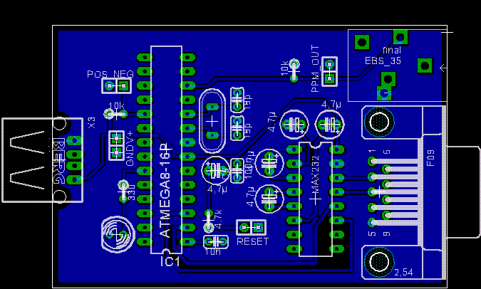

Da überall reichlich Platz ist, die Pads etwas vergrößern? Für einseitiges finde ich persönlich die Eaglestandardeinstellung ziemlich knapp. Die 100n könnten evtl. näher an den AtMega. Evtl. wäre noch Platz für einen ISP-Stecker. Ohne die mechanischen Randbedingungen (Gehäuse etc.) zu kennen: Die USB-Buchse scheint recht weit vorzustehen, falls sie so wie Reichelt USB AW aussieht, könnte das etwas wackelig sein, wenn die Löcher für die Montagenippel so nah am Rand liegen, gerade wenn so ein Gerät draußen mal runterfällt o.ä..
#375995
zu langsam getippt...
> ... treibst und eine einseitige Platine machst ...
Ach die ist ja schon einseitig! Habs nicht gesehen, da
die Massefläche nicht ausgefüllt ist. Sorry.
#375997
>> Habs nicht gesehen, da die Massefläche nicht ausgefüllt ist.

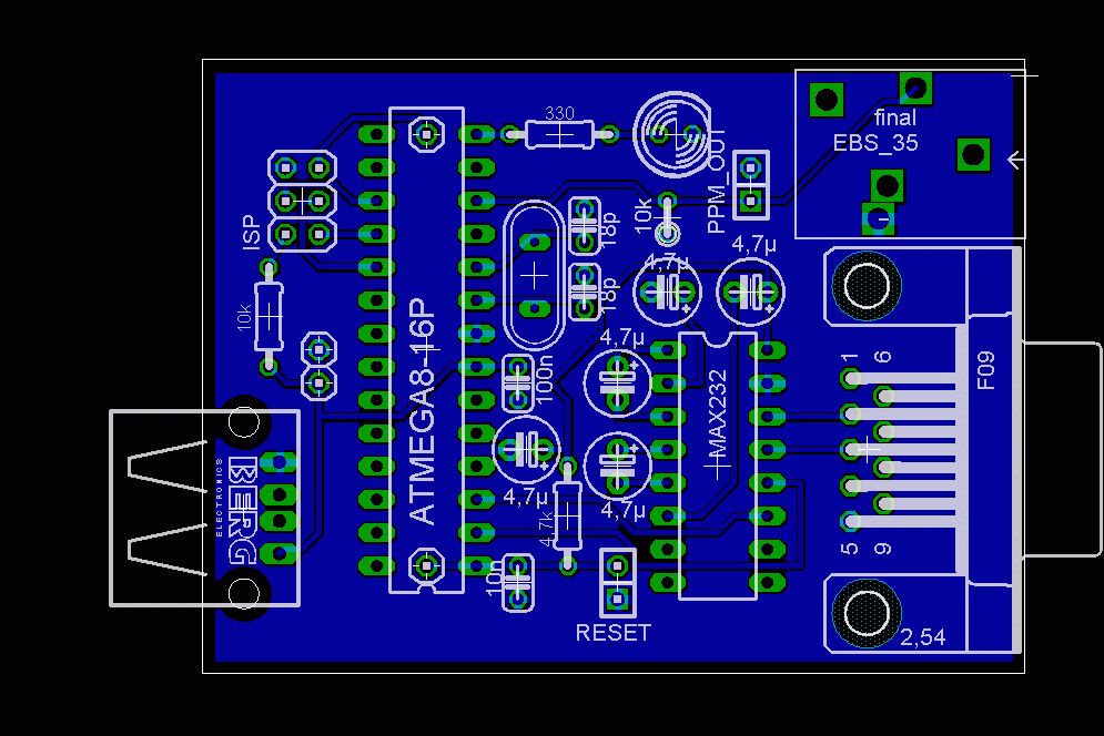

Sorry, war meine Schuld... im Anhang ist das Board noch mal mit
Massefläche.

Den USB Stecker solltest du dringend komplett auf die Platine bringen. Ansonsten ist der RuckZuck abgebrochen. Desweiteren würde ich dir sogar raten nen FT232 zu verbauen. Dann brauchst du nicht nur die Stromversorgungvon USB, sondern nutzt auch die Datenleitungen. Der Chip selber kostet zwar jenseits der 5. Für Lochraster ist das auch nix. Aber dafür würdest du dir quasi den dusselige SubD Buchse und den MAX232 sowie die Caps dafür sparen. Aber nur, wenn du die Platte wirklich fertigen lassen willst. USB Stecker solltest du aber wirklich einziehen.
Hm. USB Komplett auf die Platte klingt nicht schlecht, aber wie kann ich das Ding dann noch sinnvoll einstecken ? Die Datenübertragung per USB ist sicherlich sinnvoll, aber wie schauts dann mit der Ansteuerung von Windows und Linux softwaretechnisch aus? Die Treiber für beide OS' sind für RS232 relativ simple und vorallem schon fertig! Gibts da gute Beispiele ?

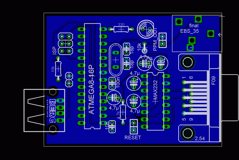

Ich würde die LED etwas weiter vom IC weg rücken. Wenn du sie direkt an der Platine anstossen lassen willst, könnte vl der IC-Sockel(wenn du einen benutzt) im Weg sein. Ich persönlich würde den 100nF Kondensator in SMD(1206-Gehäuse) machen. Dann kannst du den unter den AVR hin setzen ... viel näher würde es ja dann auch nicht mehr gehen ;-). Der FT232R wäre echt eleganter... und ist auch sicher noch machbar im eigenen Ätzgerät :-). Prinzipiel könnte ich dir auch ein Exemplar ätzen( egal ob Einseitig oder Zweiseitig). nur wirds halt nicht so profesionell wie beim Profi ;-). Achja.. welche Frequenz hat das Signal der PPM-Leitung? Könnte da dann nicht die Massefläche das Signal dämpfen?
anbei mal mein Layout. Wie gesagt. Warrior mit ca. 10 EUR, gibts bei segor. www.segor.de und funnzt mit Aero und Konsorten.

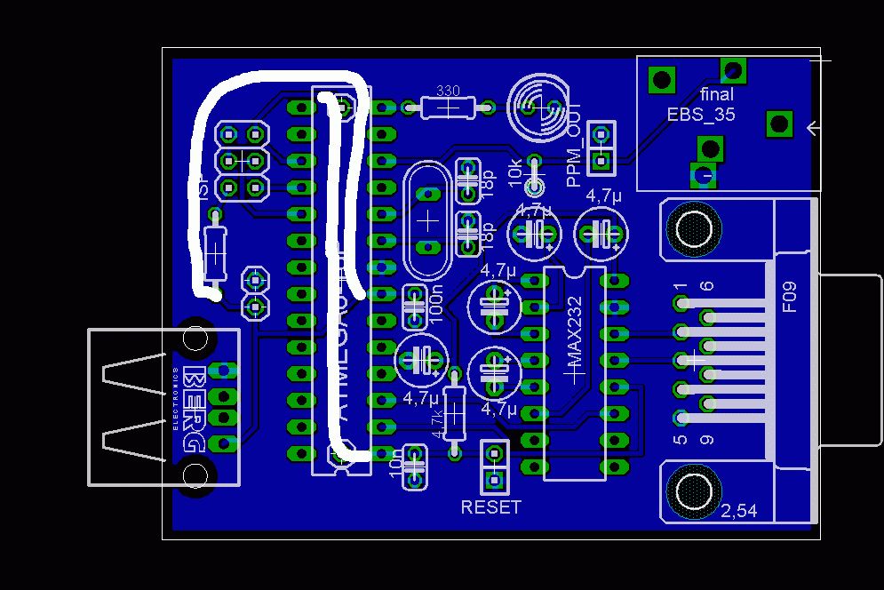

Ist das da eine Drahtbrücke unter dem Mega8 (Reset zum ISP Stecker). Die kriegst du doch auch noch weg. zb so: Siehe Anhang
Ich seh schon, ich hab noch viel zu lernen! Gut erkannt Karl Heinz. Das sollte eigentlich eine Drahtbrücke sein, und daß es nicht zu offensichtlich ist wollte ich sie unter dem IC verstecken .... Ich werd's ändern. Wie sieht sonst aus ?

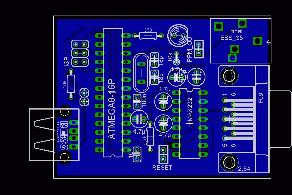

Überprüf noch mal die MAX232 Beschaltung. Wenn ich das mit http://www.mikrocontroller.net/tutorial/uart vergleiche, dann denke ich, dass du Pin 2 mit Pin 6 vertauscht hast. Laut Tutorial: 2 geht über den Kondi nach Vcc 6 geht über den Kondi nach GND Bei dir: 2 geht über den Kondi nach GND 6 geht über den Kondi nach Vcc
Am RS232 Stecker würde ich noch die 'Selbstfreigabe' von RTS/CTS machen. Pin4 mit Pin6 und Pin8 verbinden. Wenn du am PC das Hanshaking abschaltest, spielst zwar keine Rolle mehr. Wenn da aber zufällig Hardware-Handshaking eingeschaltet ist, dann suchst du dir einen Wolf, warum der PC par tout nicht senden will.

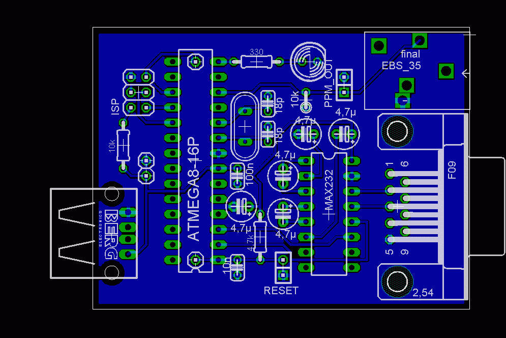

Räusper .... stimmt. Vielen Dank Karl Heinz ! Anbei die Änderungen! Das mit RTS und CTS kann ich wirklich vergessen, denn meine Treiber schalten das Handshaking immer ab. Aber ich werd's mir für die Zukunft merken! Hab gestern in der Arbeit nen Riesen - Uralt HP 6100C Flachbettscanner abgestaubt und gestern abend beim Essen eröffnet mir meine Nachbarin (ne ganz liebe Rentnerin, die ab und an mal fürn "Buam" kocht), ob ich nicht zufällig einen Gesichtbräuner brauchen kann! Die Antwort könnt Ihr Euch sicher denken. Wollte eigentlich gar nicht mehr weiter essen sondern das Ding gleich einpacken und ab in den Keller ..... Bilder folgen .....
Jetzt seh ich auch nichts gröberes mehr. Das einzige was ich noch tun würde: Da unten ist so ein schöner breiter Rand. Der schreit förmlich danach, dass du mit einem Rechteck etwas Platz freischaufelst und deinen Namen reinschreibst (muss in der Draufsicht natürlich spiegelverkehrt sein). Das Gefühl sich auf einer Platine verewigt zu sehen, ist einfach toll. Der EBS_35, was ist das eigentlich für eine Buchse? Ich weiss schon, da kommt das Lehrer-Schüler Kabel ran. Ist das eine normale 7-pol Din-Buchse? Könnte man die Stromversorgung von dem Teil nicht auch hier vornehmen lassen. Das Teil braucht sowenig Strom, dass es den Sender- Akku nicht wesentlich belasten würde.

Naja... die Spannungsversorgung von 10V wäre nicht wirklich tragisch. 1x7805er + 2Kondensator+ 1Diode(eventuell auch noch eine Verpolschutzdiode) und eben die Buchse. Den Widerstand an der PPM-Leitung könntest du aber eigentlich auch noch liegend machen.. sieht etwas besser aus. Ich würde die Pads der Steckerleisten, Led,Widerstände und Kondensatoren etwas grösser machen. Dann hast du etwas mehr Fläche zum löten und die Pads halten etwas mehr(mechanisch jetzt eigentlich gemeint) mehr aus.
Alles klar. Wird gemacht. Sollte eigentlich keine Doktorarbeit werden, aber wenn schon denn schon ! Das Problem ist dann die Fernsteuerung nicht immer gleich sind. Graupner hat selbst innerhalb der eigenen Produktpalette relativ große Unterschiede (pos. und neg. PPM, mal mit Spannungsversorgung an der Buchse und mal ohne, manche haben gleich ne DSC, usw.). Da ist der USB die sicherste und einfachste Lösung. Danke für die Tipps ! Am Nachmittag gibts nen Update ....

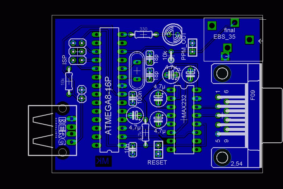

Hallo Leute, also die erste Platine ist fertig...... Anbei mal ein Bild. Die erste Version war zwar für die Tonne, aber die zweite dafür um so "besser". Die erste Platine hab ich 2 Minuten belichtet und dann entwickelt. Am Farbumschlag hat sich schon gezeigt, daß dies viel viel zu lange belichtet war, denn die eigentlichen Bahnen sind schön verlaufen sodaß fast die ganze Platine schwarz war. Das ätzen hab ich mir dann gleich gespart. Die zweite Version (die mit dem Bild) hab ich dann 45 Sekunden belichtet und sah nach der Entwicklung schon recht vielversprechend aus. Dann noch für ne knappe Stunde ins Ätzbad (mann ist das ne lange Zeit) und fertig ist das Resultat. Folgendes ist mir aufgefallen: Die Platine ist in manchen Bereichen sehr scharf und in manchen eher unscharf. Ich denke das kommt durch die Anordnung der UV Lampen im Scanner. Denn Bereich die direkt über einer Lampe waren sind besser als die der Zwischenräume. Beim nächsten mal werde ich die Platine auf dem "Scannertisch" rumfahren, damit sich eine homogenere Ausleuchtung hoffentlich einstellt..... Vielen Dank an alle und ich werde weiterhin mein Ergebnisse posten!

Mein Glückwunsch. Sieht zumindest auf dem Photo nicht schlecht aus.
> Die Platine ist in manchen Bereichen sehr scharf und in manchen > eher unscharf Hmm. Das könnte ein Fehler von uns sein. Wir haben dir eine Information vorenthalten: Du musst das Layout spiegelverkehrt ausdrucken und die Folie dann mit der Schichtseite, auf der der Toner ist, auf den Photolack legen (und natürlich anpressen). Machst du das anders rum, dann hast du klarerweise zwischen dem Toner und der Photoschicht das Folienträgermaterial liegen. Das heist aber auch, dass das Layout eigentlich einen Schatten auf die Photoschicht wirft und dieser Schatten hat nur dann eine einigermassen scharfe Grenze, wenn das Licht senkrecht drauf fällt. Bei streifendem Lichteinfall ist der Lichtweg deutlich länger und der Schatten nicht mehr scharf begrenzt. Ordnest du das ganze aber so an, dass der Toner direkt auf der Photoschicht liegt, dann ist da nichts dazwischen und der Toner blockiert richiggehend die Lichtstrahlen direkt an der Photoschicht. Dadurch sind aber auch die Ränder immer scharf, egal von wo das Licht kommt.

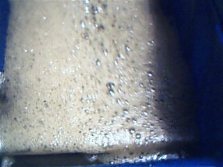

So.. jetzt kann ich euch endlich mal ein paar Fotos vom Schaumteppich zeigen. Das ätzen dauert bei mir ca 10min.. aber es ist eben noch nicht optimal. Eine Heizung wird noch folgen.. und ein Lindenholzluftauströmer auch noch.

Nein. Bei dem Fe3Cl ist kein Bier drinn. Derweilen benutze ich noch die grossbohrigen Luftauströmer aus Sand. Ich hab mir gerade eine Lindenholzauströmer gekauft(für 99Cent), der sollte feineren Schaum zusammen bringen. Mal sehen :-) mfg Schoasch
