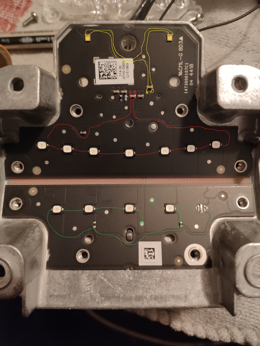

Moin,
Ich bin relativ neu in der Elektrotechnik und bräuchte Hilfe bei einem
Projekt.
Ich habe hier ein LED-modul und bekomme es nicht zum laufen, es hat 12
schwarze Leitungen und ich würde gerne prüfen ob es noch funktioniert
und welche Leitung für was ist. 2 der Leitungen sind für 2 einzelne
LEDs, das könnte ich schon feststellen.
MfG Thomas

dann tu mal auf die Platine draufgucken. wenn du die mal abnimmst und
auch noch von der anderen seite nen kurzen Blick draufwirfst kann man
den Schaltplan schon fast im Kopf zusammensetzen. Falls das mit dem
gucken Probleme macht lad mal vernünftige Bilder von oben/unten hoch,
dann macht das jemand für dich. Pinbelegung ergibt sich dann falls da
nicht zufällig ein µC draufsitzt.

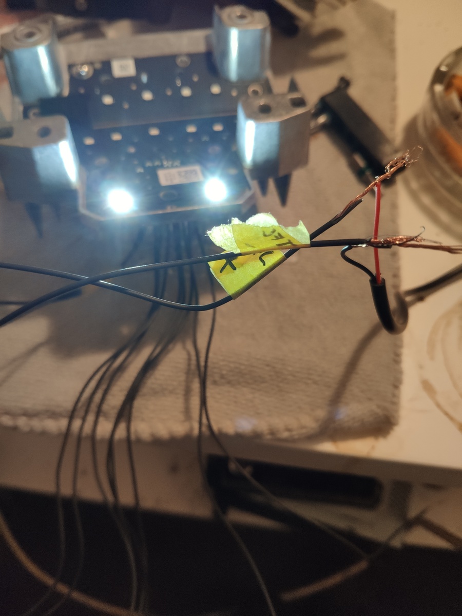

Was genau meinst du, und woher weißt du das? Spannung an zwei Leitungen
und dann leuchte zwei LEDs? Spannung an zwei anderen Leitungen, und es
leuchten zwei andere LEDs? Hab ich das so richtig verstanden?

Bisher haben nur die zwei kleinen ganz oben beleuchtet, diese sind
parralel geschaltet, mir geht es aber primär darum das die beiden Reihen
im unteren Bereich leuchten.

> Bei den zwei einzelnen hat es mit einer Spannung von 5v schon
Von wo kommt denn das LED-Modul? Wie und wo war das vorher
angeschlossen?
Einfach so 5V draufgeben, ohne zu wissen wieviel Strom die Dinger
vertragen ist nicht gut. Wenn da kein Vorwiderstand vor den LEDs ist,
dann gehen die dir so direkt kaputt.
Stell dein Multimeter auf Diodentest und piep alles von den
Anschlusskabeln bis zu den LEDs durch und zeichne einen Schaltplan.

probier dann ob du die Platine nicht doch runterbekommst.
Oben sind alle LEDs in Reihe (nachdem was ich auf dem Bild erkenne)
Unten auch, aber zwischen LED 2 und 3 (von rechts, inkl. fehlender) ist
eine Trennung, dafür sind die beiden Äußeren verbunden.
Ohne fehlende LED geht da nichts. Da es mehr als 3 LEDs in Reihe sind
muss da definitiv ein Schaltwandler sein, daher könntest du die LED
testweise erstmal brücken.
was du machen kannst:
- hoffen dass der Schaltwandler einen verpolschutz hat, led brücken und
mit 12V testen ob was leuchtet. wenn der keinen Schutz hatte und du
falsch rätst merkst du das am Qualm.
- Platine doch runter, Chip identifizieren und Leitungen durchklingeln.
Da sind auf jeden Fall silikon Wärmepads drunter, die haften auch etwas,
kleben aber nicht wirklich, manchmal hilft rohe Gewalt weiter.

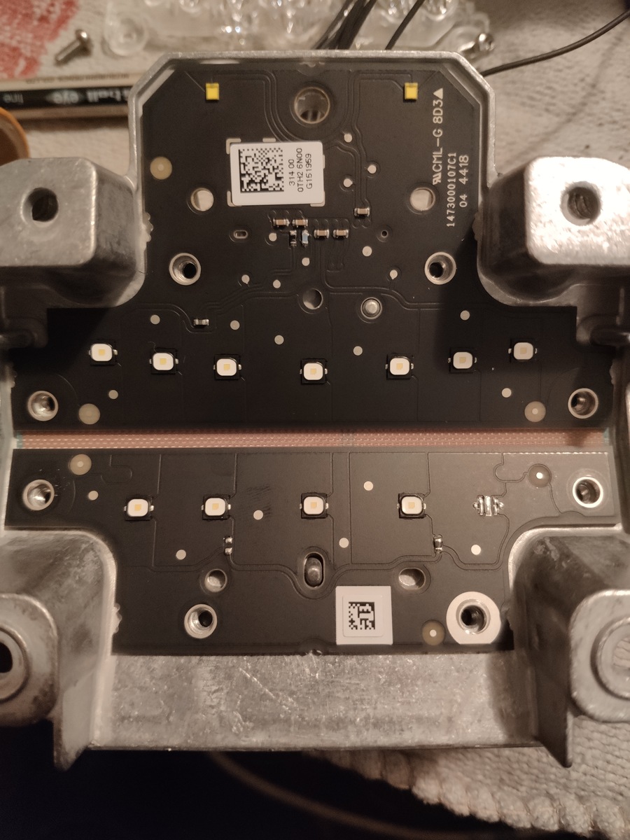

Möglicherweise ist die fehlende LED schon überbrückt,. Zwischen ihr und
der links daneben ist ein kleiner SMD Widerstand, wahrscheinlich 0 Ohm.
An anderer Stelle auf der Leiterplatte gibt es eine ähnliche aber
ungenutzte Überbrückungsmöglichkeit.

Sieht doch eher so aus als wäre der Treiber nicht mit auf dem Modul,
siehe Bilder.
eine led mal mit ca. 3-4V und Vorwiderstand (einige 100-1000 Ohm) testen
um die Polarität herauszufinden. wenns nicht leuchtet kanns sein dass
jede LED mehrere Dies hat, dann ist die Spannung halt ein vielfaches.
Die kupferfläche vor/hinter jeder LED hat zum Glück einen leicht
zugänglichen Testpunkt zum einfachen Messen.
für das untere Panel mal mit dem Multimeter durchklingeln, ich würde
stark auf die Pins zwischen den Rot und Gelb markierten im Bild tippen.
Dieses Bild in besserer Ausleuchtung und Auflösung wäre auch nicht
schlecht, aber ich denke das Markierte sollte so stimmen.
Gast #6175125
Schlimm.
Doppelter Aufwand, das Auto war wohl teuer, die Hersteller dumm.
> wunderbar
> geklappt
Du bist Anfänger.
Du hast wohl erst noch zu ernen, daß man LEDs nicht an einer (festen)
Spannung betriebt, sondern mit einem definierten Strom.
Denn der Spannungsbedarf von LEDs sinkt wenn sie warm werden, ist also
nicht konstant.
Klemmt man sie an eine feste Spannnug, steigt der Strom mit der
Erwärmung rapide, bis die LED kaputt geht.
Es kann gut sein, daß du mit deiner unüberlegten Aktion die LEDs schon
irreversibel geschädigst hast.
Nutze das nächste Mal ein strombegrenztes Netzteil mit klein gestelltem
Strom, oder weil viele billige Netzteile dabei nicht gut sind, ein
Netzteil mit einem Widerstand in der Leitung zur LED als
Strombegrenzung.
Und wenn man noch nicht weiss, wie rum die LED Polarität ist, die
meisten LEDs aber nur 5V aushalten, nimmt man ein 5V Netzteil mit einem
(10mA hält jede LED aus) 1k Widerstand. Dann weiss man zumindest, wierum
es richtig ist. Man weiss aber sowieso nicht, wie viel Strom die LED
maximal aushält, wenn man ihr Datenblatt nicht hat. Und den Strom zu
erhöhen, bis die LED kaputt geht ist auch keine gute Lösung um das
