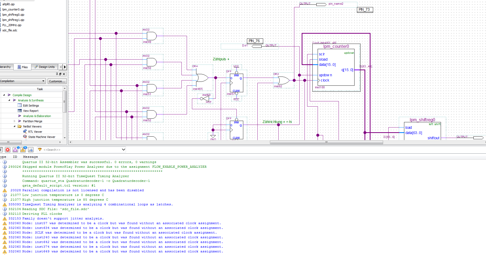

ich habe hier ein altes Projekt reaktivieren müssen und grundsätzlich
funktioniert es auch.
Allerdings kommen diverse Warnings die ich gerne verstehen/beseitigen
würde. Hab die Warnungen und ein hoffentlich repräsentatives Stück vom
Symbolplan angehängt.
Frage 1:
Im Symbolplan sieht man z.B. den Bereich der ersten Warnung (FF INST57).
Klar das FF erzeugt quasi ein Clocksignal für den lpm_counter0. Muss der
Fitter das Signal nun auf den Clock-Tree legen oder nicht? Und wenn ja
wie sag ich ihm dass er das machen soll?
Eigentlich bin ich der Meinung dass es sich beim Ausgang von FF INST57
zwar um einen Clock-Impuls handelt, der Clocktree aber nicht benötigt
wird, da dieser Impuls ja nicht weit im FPGA geroutet werden muss. Hab
ich das soweit richtig verstanden? Dann wäre die Frage wie ich Quartus
dazu bringe dass er die Warnung nicht mehr wirft.
Frage 2:
"TimeQuest Timing Analyzer is analyzing 4 combinational loops as
latches." Klingt erstmal böse.... kann ich mir im Symbolplan irgendwie
anzeigen lassen wo die latches sind?
Besten Dank und viele Grüße,
Fabian
Im Prinzip ja. Allerdings ist eben der Schluss, dass "der nicht weit
geroutet werden muss" und deshalb "nicht weit geroutet wird" ein
Fehlschluss, solange du die Toolchain nicht anweist, genau das auch zu
tun. Von sich selber aus tut die nämlich gar nichts, als nur das Design
irgendwie ins FPGA zu packen. Und das gerne auch heute so und morgen
ganz anders.
> Muss der Fitter das Signal nun auf den Clock-Tree legen
Das ist im Grunde auch nur "Sand in die Augen gestreut". Denn dieser
"Takt" ist eben im Grunde kein Signal, das Taktqualitäten und was auf
dem Taktnetz zu suchen hat.
> Dann wäre die Frage wie ich Quartus dazu bringe dass er die Warnung nicht
> mehr wirft.
Du musst die Warnung akzeptieren, denn die Schaltung hat ja genau dieses
Problem. Vermutlich wurde die Warnung seinerzeit auch schon "geworfen"
und ignoriert.
Ich würde mal den Synthese-Report genauer untersuchen. Besonders auch,
ob irgendwas "wegoptimiert" wird, weil z.B. keine Defautlwerte angegeben
sind und die Toolchain sich einen aussucht, der zu einem "einfacheren"
Desgin führt.
