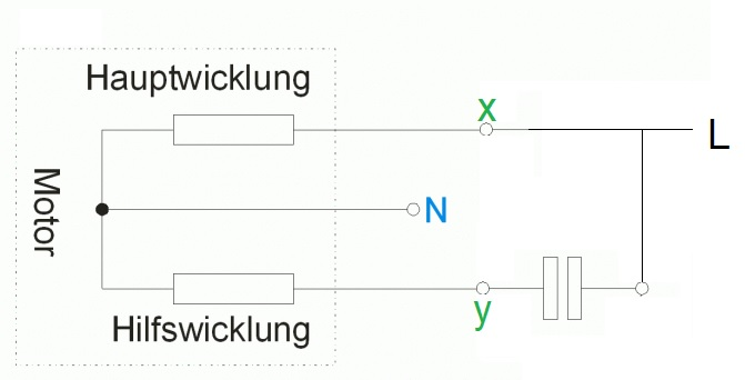

Ich habe einen einphasigen 230V Motor mit Betriebs-Kondensator. Siehe
Bild.
Genauer gesagt ist es ein elektrischer Seilzug (Kran)
Angenommen der Motor bekommt Strom wie in der Skizze dargestellt und
fängt an sich in eine Richtung drehen. Die Richtung wird ja durch die
Phasenverschiebung mit Hilfe des Kondensators vorgegeben.
Nun verbinde ich WÄHREND DER FAHRT die beiden Kontaktstellen "x" und "y"
(in grün eingezeichnet) durch einen Schalter, Relais oder was auch
immer.
Was passiert ?
Fliegt die Sicherung? Geht der Motor in Rauch auf?
Oder passiert überhaupt nix und der Motor dreht fröhlich weiter ?
Wäre gut.
Die Hilfswicklung
Wenn Du ihn nicht zu stark belastest, wird er weiter drehen.
Aber nicht fröhlich.
LG
old.

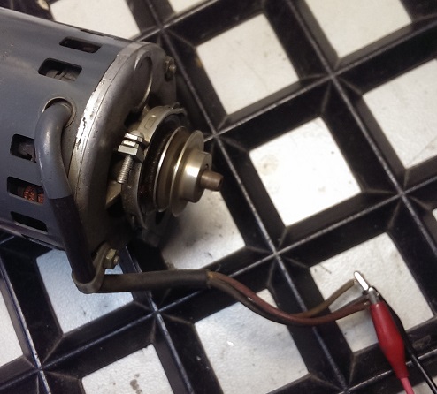

Alles korrekt, eben getestet mit 80VAC.
Brummt dann stark.
Übrigens läuft er so auch selbst an, sogar mit mehr
Moment als mit Betriebs-Kondensator.
Ob das für alle Motoren gleich gilt, kann ich
nicht sagen.
LG
old.

Cool, vielen lieben Dank @old. fürs Ausprobieren.
Was an der zusätzlichen Brücke ist denn das Problem für den Motor?
Die Tatsache, dass L zusätzlich an der Hilfsspule anliegt?
Oder dass L (kommend vom Kondensator) zusätzlich an der Hauptspule
anliegt ?
Grüße
Generell ist das keine gute Idee. Die Verlustleistung steigt. Einige
Hilfswicklungen vertragen das nicht, weil diese fuer eine Teilspannung
ausgelegt wurden um Kosten zu sparen.
Dass der Motor noch dreht, liegt zum Teil auch daran, dass es solche
Motoren frueher statt mit C auch mit einem R gab, um eine
Phasenverschiebung fuer die zweite Wicklung zu erreichen.

Das gibt es bei Kühlschrankkompressoren heute noch, aber die
Hilfswicklung wird schnell abgeschaltet.
Dieter schrieb:
> Einige
Davon darf man gerade bei einem Seilzug ausgehen, der Motor benötigt
abwärts ja kaum Drehmoment.
