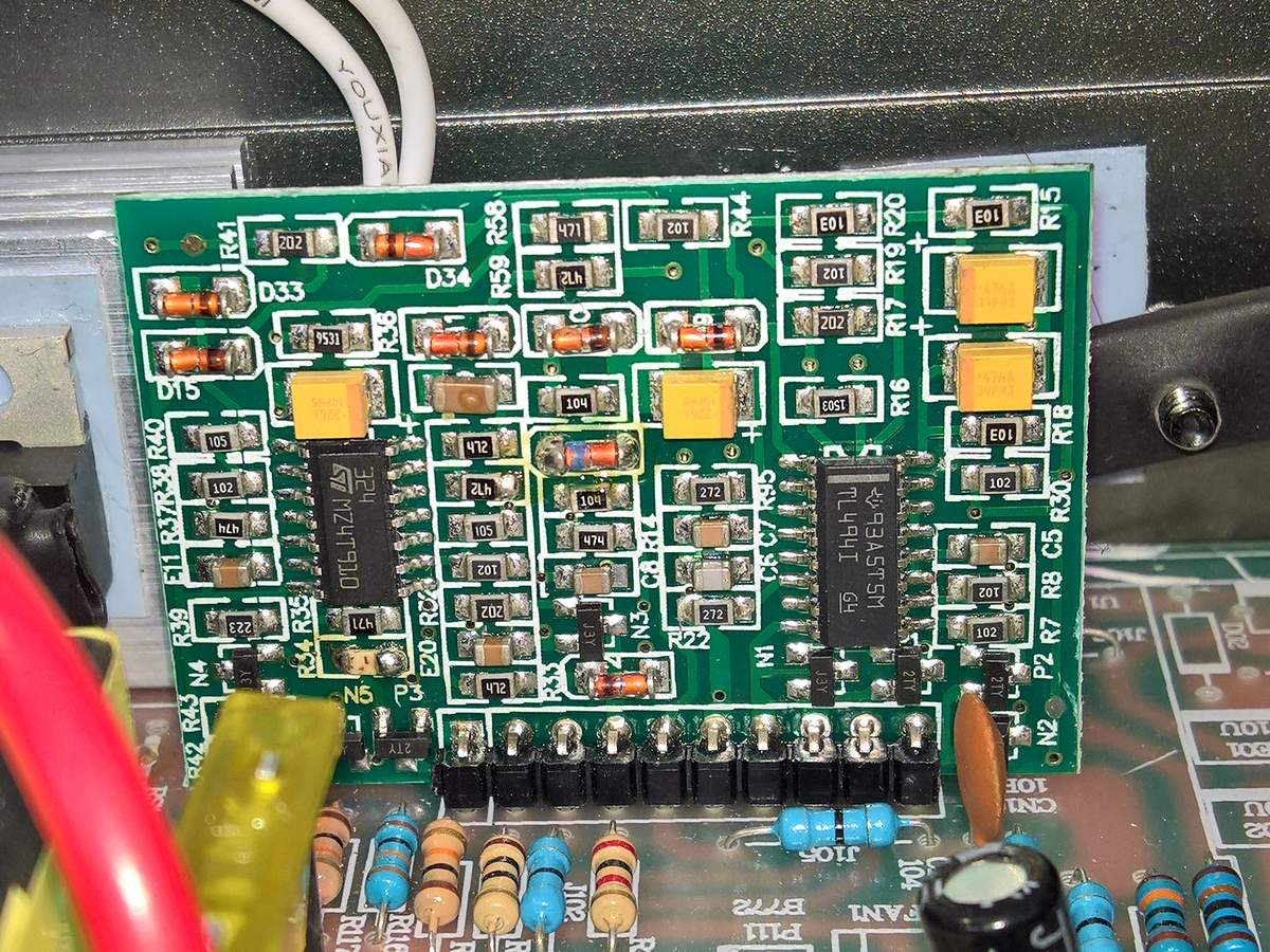

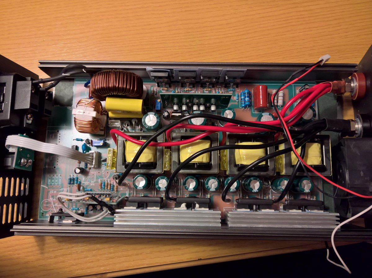

Ich hab einen Spannungswandler dessen Effizienz ich erhöhen möchte. Bei
Trafos ist es ja grundsätzlich so dass sie besser funktionieren je höher
die Frequenz ist. Die MOSFETS die im originalen verbaut sind erlauben
keine höhere Frequenz ohne dass die Schaltverluste überwiegen. Nun will
ich aber bessere MOSFETs einbauen, die höhere Frequenzen ermöglichen
sollten. Nun muss ich aber der Treiberschaltung der MOSFETs beibringen
diese mit einer höheren Frequenz zu treiben. Ich habe ein Bild
angehängt, das dürfte die Treiberschaltung sein, nun ist die Frage ob
hier einer weiß, was man daran verändern muss um die Frequenz mit der
die MOSFETs geschalten werden zu erhöhen.
von Timo N. (tnn85)
Du bist aber hartnäckig :)
Dich kann nichts von deinem Vorhaben abbringen. Nun gut, dass ist
manchmal auch keine schlechte Eigenschaft. Ich will mal sehen wie weit
du kommst.
Hier:
http://www.ti.com/lit/ds/symlink/tl494.pdf
Steht ja im DB wie man die fOSC Oscillator frequency anpassen kann durch
Auswahl von C_T und R_T modifizieren kann.

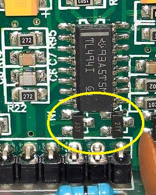

von Tüftler (Gast)
Wenn ich das also jetzt richtig sehe, müsaste der 272 Widerstand bei R22
dafür zuständig sein. Da müsste ich jetzt also nurnoch einen
präzisionstrimmer einbauen, dessen mittlerer Wert dem des Widerstandes
entspricht, dann kann ich die Frequenz nach oben und unten verstellen.
Die Frequenz die dann an den MOSFTEs anliegt müsste sich ja mit dem
Multimeter messen lassen. Nur warum hat der Ti Chip zwei Beinchen um die
Frequenz einzustellen? Das ist einmmal die Bezeichnung CT auf pin 5,
dort steht im Datenblatt "Capacitor terminal used to set oscillator
frequency"
und einemal RT auf Pin 6 dazu steht "Resistor terminal used to set
oscillator frequency" gibt es also zwei Wege den Oszillator zu
verstellen, und ich kann mir einen aussuchen, bzw die bauer des Gerätes
haben sich einen ausgesucht?
von Timo N. (tnn85)
> frequency"
Hm...Das du das nicht weißt macht mich stutzig.
Die Frequenz wird bestimmt daduch wie lange der Kondensator (CT) zum
Aufladen braucht. Je größer der Widerstand (RT) und je größer seine
Kapazität (CT) desto länger dauert es und desto niedriger ist die
Frequenz.
Schau auch mal hier:
http://www.ti.com/lit/an/slva001e/slva001e.pdf
Speziell Figure 6. Oscillator Frequency vs RT/CT
von Tüftler (Gast)
Ich hatte bisher noch nie mit Oszillatoren zu tun, bin ja auch erst 20,
vorgestern noch 19, da hat man noch Zeit das in Ruhe zu lernen. Jetzt
kapiere ich das aber, je kleiner der Widerstand ist, desto schneller
läuft der Oszillator. Der Widerstand ist also eine Art Ballast der sich
erst immerwieder laden muss surch die Zeit die dabei vergeht wird das
Timing das Oszillators bestimmt.

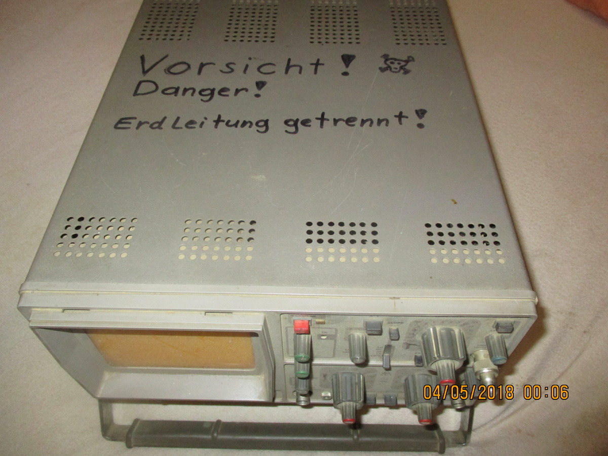

Gibt es eigentlich eine Möglichkeit, zu messen, wie schnell der
Oszillator taktet? Ich hab mal versucht am Gate der MOSFETs gegen GND zu
messen, aber da verändert sich die Taktrate ständig, was meiner Meinung
nach mein Fehler sein sollte, immerhin sollte die Taktfrequenz von dem
Oszillator doch statisch sein, also gleich bleiben, oder?
von MiWi (Gast)
Wie wäre es wenn sich der selbsternannte Tüftler einmal das
gundlegenste aller Werkzeuge für diese Art der Bastlerreien anschaffen
würde: ein Oszi? mit ein bischen Geduld bist Du mit 100€ dabei und nein,
daran wird dann nicht getüftelt sondern damit wird gearbeitet.
(Sonst kommst Du noch auf die absurde Idee die Bandbreite gleich einmal
nach oben zu drehen indem Du einen hochfrequenteren Quarz für den
Prozessor verwendest...)
von Peter D. (peda)
Tüftler schrieb:
> Bei
> die Frequenz ist.
Wie kommst Du denn auf dieses schmale Brett?
Trafos betreibt man nur bis zu der Frequenz, für die sie ausgelegt sind.
Darüber steigen die Kern- und Wicklungsverluste stark an.
Der beste Wirkungsgrad ergibt sich bei der niedrigsten Frequenz, bei der
sie gerade noch nicht sättigen.

von Tüftler (Gast)
Ich hab ein Oszi, nur an dem brauchste nicht rumbasteln, das kenn das
Wort Prozessor noch nicht, das ist noch gute solide Röhrentechnik, aus
der Zeit als Bildschirme noch grün waren und Prozessoren noch 10.000
Dollar kosteten und dann vielleicht 50.000 Transistoren hatten, wenn
überhaupt.

von Tüftler (Gast)
Seien wir mal ganz ehrlich, ich glaube nicht dass ein Inverter für einen
VK von 170€ gerade das allberbeste Hochleistungsbauteil ist. Ich würde
jetzt einfach mal probieren, die Frequenz etwas zu erhöhen, und dann zu
sehen wie weit sich das Gerät belasten lässt, und wann wo die nidrigste
Verlustleistung auftritt. Dieses Rumprobieren hat sich als zuverlässiger
erwiesen als jedes berechnen. Natürlich hlässt sich so ein Trafo gut mit
der Wärmebildkamera beobachten so dass man schön sieht was wo wie heiß
wird. Wie geschrieben, ich stelle meine Vermutung dass die Frequenz zu
niedrig gewählt wurde daher, dass für "hohe" Frequenzen schnelle MOSFETs
gebraucht werden mit nidrigen Schaltverlusten und die sind nicht ganz
billig, wenn ich nur an den RDS On von 28mOhm denke, es gibt Mosfets die
haben bei 222A eine Verlustleistung von um die 44W und einen RDS On von
2,8mOhm, da kostet dann eines aber eben um die 7€ diese hier wollte ich
final verbauen:
https://de.rs-online.com/web/p/mosfet/1811911/
und jetzt vergleicht die mal mit den originalen, das sind die hier:
https://de.rs-online.com/web/p/mosfet/5409812/
Wenn ich nicht völlig blöd bin, müsste ersteres MOSFET viel besser sein
als das was jetzt verbaut ist, hat auch nidrigere Schaltverluste, ist
aber eben tuerer, dass man sowas nicht ab werk in einen Inverter einabut
der für Conrad im EK nur ein Paar Euro kostet ist klar.

von Tüftler (Gast)
Der Wandler verwendet nur intern die Hochfrequenz und wandelt sie danach
über IGBTs in 50Hz um. Die Ausgangsfrequenz müsste also gleich bleiben,
die IGBTs sind auch nicht die besten, wie ich gesehen hab. Dass man die
Frequenz des Ausgangs nicht ändern darf weiß ich schon, das könnte den
angeschlossenen Geräten nicht so gefallen, so einige Motoren würden
dadurch zu ganz neuen Drehzahlen finden, und Netzteile und alles was
keine Glühlampe oder einfacher Tauschsieder ist, würden sich auch
bedanken. Gut im Moment ist die Frequenz am Ausgang bei 50Hz, bis 60Hz
könnte man vielleicht noch gehen, würde die drosseln und Spulen der
Ausgangsstufe am Inverter vielleicht etwas effizienter machen, 60Hz sind
noch in der Toleranz, aber wie gesagt, kHz auf den Ausgang legen, AUA.

Sorry, hab natürlich vergessen, das wird nicht einfach über IGBTs
umgewandelt, sondern ist dann erstmal um die 400V Gleichspannung, also
macht der Zerhacker aus der Batteriespannung hochfrequenten
Wechselstrom, dessen Frequenz will ich auch erhöhen. Der wird dann durch
die Trafos gejagt, und dann zu Gleichstrom durch Dioden gewandelt. Der
Gleichstrom müsste dann was um die 400V haben, und wird durch die IGBTs
und einen PIC der das ganze steuert über entsprechende Endstufen
(Spulen, Drosseln) zu Sinus. Würde mich auch mal interessieren wie viel
bit der PWM Sinus hat, die besten Wandler haebn so weit ch weiß 12bit.
Den Mod. Sinus Wandlern (Ich besitze einen Rein Sinus wie oben
beschrieben) fehlt die letzte Stufe mit dem PIC und den IGBTs die sind
im Grund einfache Zerhacker, die den Batteriestrom meist auf was um die
150kHz zerhacken, durch Trafos erhöhen, dann die Frequenz an 50Hz
anpassen, und ihn dann raushauen. Deren Vorteil ist sie sind kleiner,
und viel billiger aber dafür machen sie Elektronik und alles was
halbwegs "intelligentW ist, also heute so ziemlich alles schon gerne mal
kaputt.
von Sven S. (schrecklicher_sven)
Wenn es so ist, wie ich vermute, sind diese beiden Transistoren die
ganze "Treiberschaltung". Ein ordentlicher Mosfet-Treiber könnte die
Effizienz steigern, wäre aber ein etwas komplizierter Eingriff in das
Gerät.
Außerdem müsste man auf unerwartete und unerwünschte Effekte achten.
Möglicherweise müssen die Mosfets rel. langsam geschaltet werden, weil
sie weit (ein paar cm sind schon weit) auseinander liegen, und die
Gate-Leitungen unterschiedlich lang sind.
Von den Mosfets, die ich durchprobiert habe, sind die Optimos von
Infineon die effizientesten.

von Tüftler (Gast)
Das werde ich mir mal ansehen, wenn es wirklich so ist, müsste ich mal
nach einem richtigen Treiber suchen, und die beiden FETs durch ihn
ersetzen. Das dürfte für mich kein Problem sein, damit kenne ich mich im
Gegensatz zu Wechselströmen so richtig aus. Ja, die FETs liegen weit
auseinander, da ist auf der einen Seite das Daughterboard und dann gehen
die Traces auf die Hauptplatine einmal zu allen FETs. Nicht gerade
optimal.
von Tüftler (Gast)
Der ST Chip neben dem Ti Chip ist ein Amplifier, der kann nicht als
Treiber benutzt werden?
> als
Das ist ein LM324, ein langsamer Operationsverstärker.
von schmitti (Gast)
Das verhältnis von C und R bestimmt nebenbei auch den minimale
Duty-Cycle der PWM. Ich kenne die schaltung nicht, wird wohl 50/50
Push-Pull konfiguriert sein. Aber da mal n Auge drauf werfen, das man am
Ende diese 50/50 auch ereeicht und nicht bei 45 "hängen" bleibt.

von Tüftler (Gast)
Was wäre denn ein stärkerer Treiber, nur damit ich mal weiß, was der
Fachmann da nehmen würde? Wir haben 8 MOSFETs die je eine Gate Ladung
von typisch 152 nC haben.
von ACDC (Gast)
na 8 mal UCC27322
von Timo N. (tnn85)
Sofern da noch keine Gatetreiber in deinem WR sind, hast du doch gar
keinen Platz auf der Platine um Gatetreiber einzusetzen? Willst jetzt
schon ne neue Platine erstellen?
https://www.infineon.com/cms/en/product/power/gate-driver-ics/
von Peter D. (peda)

von Tüftler (Gast)
Da würde ich das ganze dann entweder fliegend einlöten, oder wenn das
nicht geht ein Breadbaord einabuen nur mit den Gate Treibern drauf, weiß
schon jetzt kommt wieder "WÄÄÄÄ das macht man aber so nicht" Aber ich
denke mal dass das immernoch besser wäre, als kleine MOSFETs als Treiber
zu benutzen, immerhin gibt es einen Grund warum das eine Treiber und das
andere MOSFET heißt, außerdem würden es ja alle machen, wenn es denn so
gut funktionieren würde.
Hallo Tüftler,
also den Experimetiergeist, den Du mit 20 an den Tag legt, habe ich bei
mir auch gehabt, aber in heutiger Zeit teilweise in geordnete Bahnen
lenken können, damit nicht so viel kaputt geht.
Du willst also ohne Oszilloskop an dem TL494 an den Oszillator-Pins
herumfummeln. Wenn Dir der Oszillator mal stehen bleibt oder in ganz
niedrige Frequenzbereiche kommt, rettet nur noch eine statisch
funktionierende Strombegrenzung in diesem Gerät Dein 170 Euro teueres
Experimetieropfer vor der Zerstörung zu bewahren.
Du hast nichtmal eine Versuchsschaltung zum TL494 vor Dir aufgebaut, um
sein Verhalten zu studieren, wobei das IC nur 40...55 cent kostet. Das
Dabla hast Du vermutlich auch nicht ganz verstanden.
Du brauchst nur einmal mit der Prüfspitze richtig abzurutschen und Dein
Experimentieropfer ist dahin. Das kostet die FETs und vermutlich ein
Treiber-IC. Schlimmstenfalls brennt am Trafo was durch.
Schaffe Dir erst mal ein Oszilloskop an. Da reicht schon ein analoges,
das man heutzutage für unter 100 Euro nachgeworfen bekommt. Besser wäre
natürlich ein DSO der Einsteigerklasse, es muß ja nicht neu sein. Blind
im Dunkeln herumzuwursteln ist nur eine Notlösung, aber nicht der
richtige Weg.
Zum TL494 findest Du im Forum recht viel. Es ist eines meiner
lieblings-ICs.
mfG

von Tüftler (Gast)
Ich bin gerade dabei das Datenblatt des TL494 zu studieren. Dass das
Abrutschen mit der Messspitze keine gute Idee ist, hab ich schon mal bei
einem anderen Projekt gemerkt, wobei da ein 20Ah Lithium Akku dahinter
hing, und ich so entdeckte wie gut sich mit Messspitzen schweißen lässt.
Daher nehme ich für solche geschichten wenn irgendwo Pins im Signalweg
sind, dei sich packen lassen auch mittlerweile Hirschmann microklepse.
Dass es einen Kurzschluss gibt wenn der Oszillator stehen bleibt, ist
auch irgendwo klar, daher nur am Labornetzteil mit Strombegrenzung,
sonst ist gleich wieder was hin, weiß ich auch. Dass ich mal ein
gescheites Oszi brauche ist auch klar, hab zwar schon eins, aber das ist
schon etwas gut alt, ist ein Tektronix 453A stammt noch aus dem tiefsten
Röhrenzeitalter. Wenn ich den Oszillator messen wolte mit dem Oszi,
Messspitze auf den Ausgang vom 494, und Gnd auf Gnd vom Inverter
richtig?

Treiber abgeschossen, und das macht nicht jeder Jäger...
mit dem Tek453 bist Du doch schon gut genug ausgestattet, auch wenn es
so alt wie Deine Eltern ist, außer daß es recht groß ist. GND an GND und
den Oszillator bekommst Du an Pin5 und das Ausgangssignal an Pins 9...12
je nach Verschaltung. Am besten Draht oder eine Öse anlöten oder
ähnlich.
Das Oszilloskop ist geerdet und es sollte zu Deiner Spannungsversorgung
keine Potentialdifferenz geben.
Das strombegrenzte Netzteil nützt als Schutz nichts. Vorher haben die
eingebauten Elkos bereits ihre Kurzschlussströme entladen.
MfG

von Tüftler (Gast)
Hier übrigens mal ein Bild von der Platine des Wandlers...
