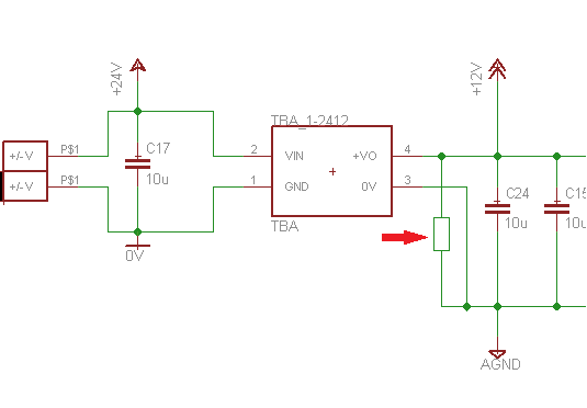

wie im oben gezeigten Bild versorge ich ein paar Temperatursensoren und
Potis. Es werden 24 V aus einem Netzteil in 12 V mit einem DC/DC-Wandler
TBA-1-2412 umgewandelt und dann in 3.3 V Die Spannungen, die an den
Sensoren und Potis abfallen, werden mit ADC´s (12 Bit) ausgewertet. Die

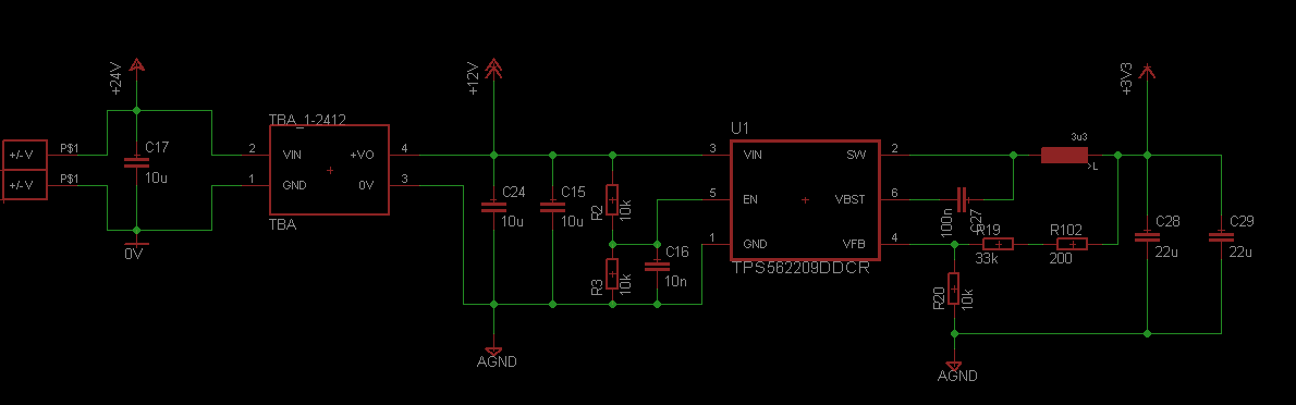

ADC-Module haben als Referenzspannung von 3 V, die aus 3.3V erzeugt wird
(siehe 2.Bild). Das Problem ist: Die Werte der ADC´s  in der Software
können nicht ausgelesen werden, da diese schwanken sehr stark (über 100
Counts). Ich hab mit dem Oszilloskop die Versorgungsspannungen und die
Referenz gemessen (12 V , 3,3 V und 3V). Man sieht dass alle instabil
sind. Was soll man hier machen um die Schwankungen zu vermeiden.
PS: Die Schaltung mit 12 V und 3,3 V hab ich auch für die Versorgung des
digitalen Teils auf der Platine verwendet. Hier weist die Schaltung
allerdings mehr Stabilität.
Grüße

Ich hab den Schaltregler entlötet und wieder die 12 V mit dem
Oszilloskop gemessen. Die 12 V schwingen jetzt nicht mehr.
Wie gesagt, den Schaltregler verwende ich auch mit der gleichen
Schaltung für den digitalen Teil. Heißt das, dass es am Layout liegt?

Sofern die Typenangaben stimmen, handelt es sich um einen DC/DC-Wandler
mit 1W Leistung, d.h. er liefert am Ausgang bei 12V maximal knapp 100mA.
Der nachgeschaltete Schaltregler schafft wiederum ca. 2A. Laut
Datenblatt erfolgt eine Strombegrenzung erst bei 2,5A bis 4,3A, bezogen
auf eine Induktivität von 2,2µH. Du verwendest zwar 3,3µH, aber trotzdem
ist die Strombegrenzung deutlich höher als der Ausgangsstrom des
DC/DC-Wandlers.
Auf Grund des effektiv negativen differentiellen Eingangswiderstandes
(mittlere Stromaufnahme steigt bei sinkender Eingangsspannung) ergibt
solch eine Kombinationen einen wunderbaren Oszillator. Aus diesem Grunde
darf ein Schaltregler niemals "stärker" sein als die ihn versorgende
"aktive" Spannungsquelle.

- Was für Kapazitäten genau hast du gewählt (10u / 22u)?
- Welche Spule (Typ)?
- EN Pin Spannungsteiler mal mit 1k bestücken oder direkt an Vin
(EN_Vmax=17V) nur zu Testzwecken, unwarscheinlich, dass es das ist.
- Lastwiderstand an den Ausgang des TPS (irgendwas was ein paar 10mA
Grundlast an 3,3V macht).
- Layout zeigen?
- Ist der Widerstand für den Bodeanalyzer (R102) eine Copy & Past Sache
oder hast du einen Bodeanalyzer? Wenn ja was kam dabei raus?
22u
L-1212FPS 3,3µ
mit 10k laut dem Datenblatt
