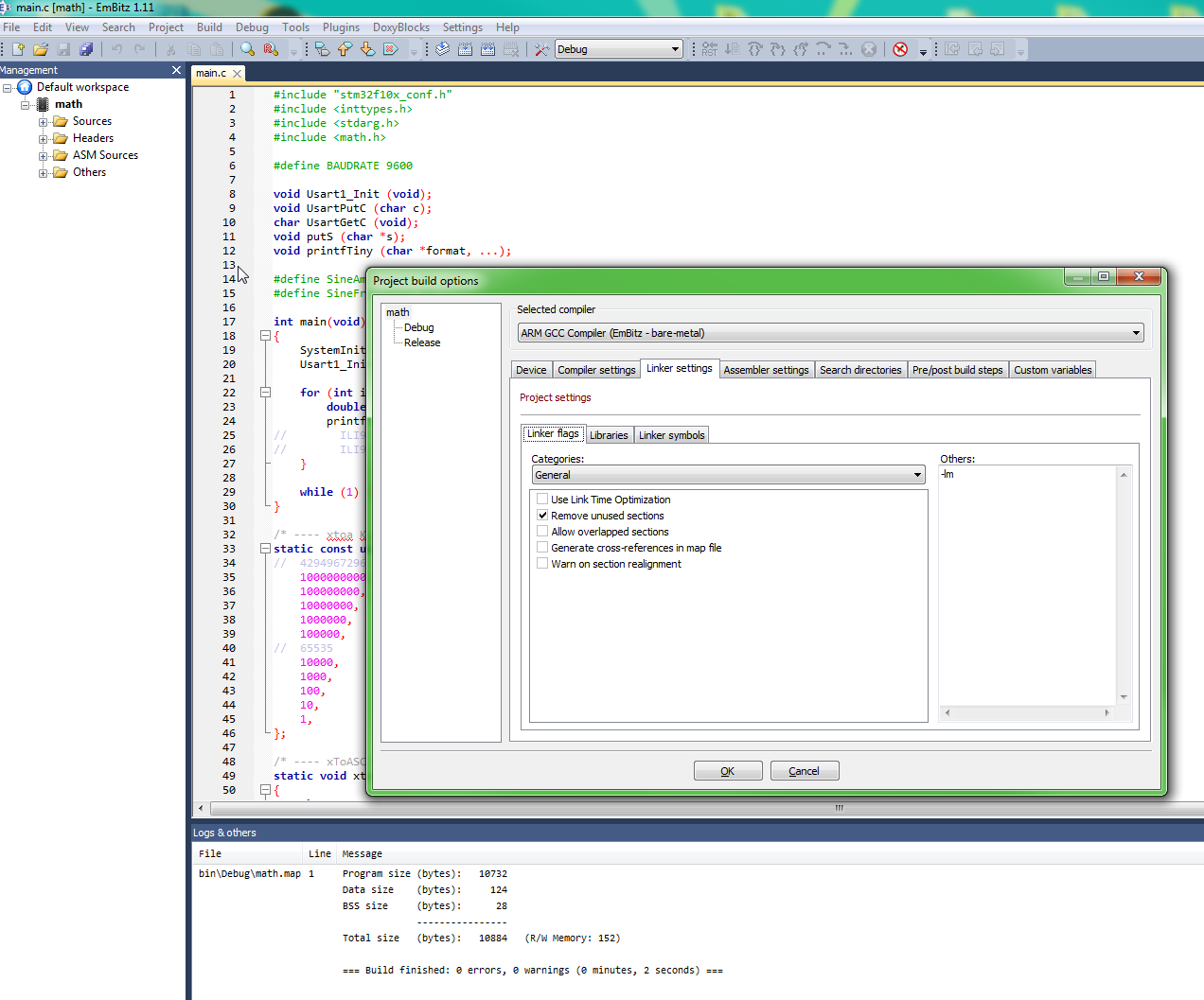

von Felix F. (wiesel8)
gehe auf Project->Build Options. Sieht dann so aus:
https://www.mikrocontroller.net/wikifiles/5/5c/Fpu_2.png
Dort dann auf Linker-settings und -lm eintragen.
mfg

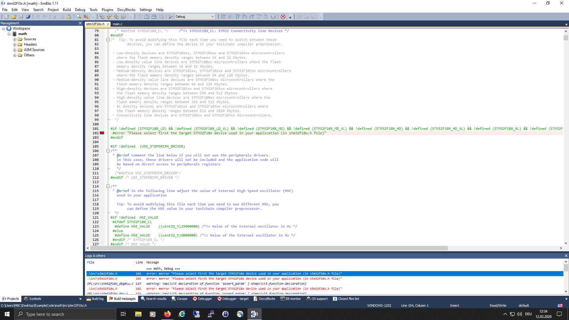

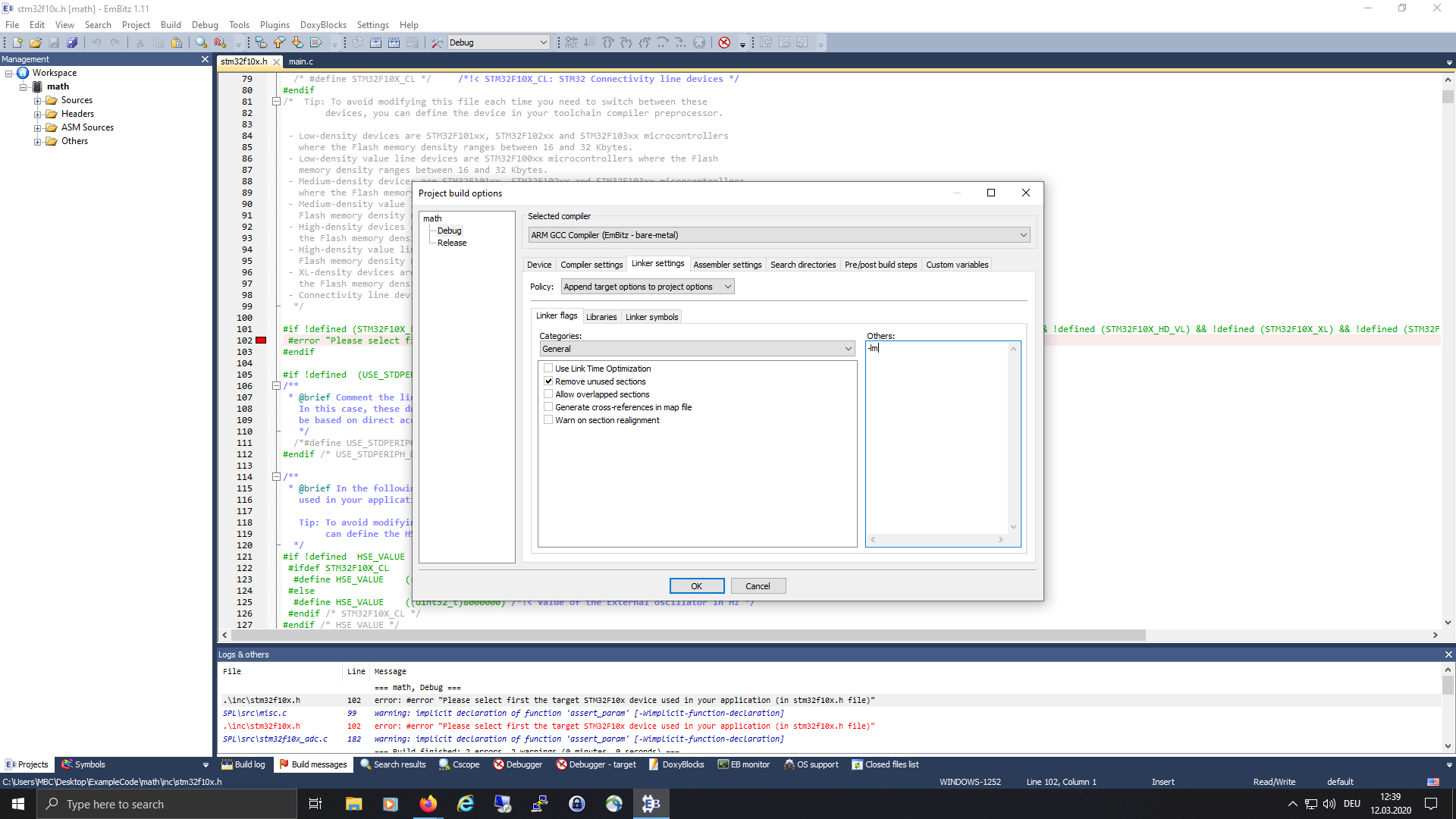

von Max (Gast)
Wo in Linker Settings ?
Siehe Screenshots, ich bekomme dann einen anderen Fehler.
Du hast kein Device definiert. Wie hast du das Projekt erstellt? Über
den Wizard wird das alles automatisch gemacht.
Zeig mal die Ausgabe des Build Logs.
mfg

von Max (Gast)
Danke Felix und Apprentice, jetzt geht es. Ich habe das -lm an die
falsche Stelle getan. Danke für das Empty Projekt, damit war es dann
klar wie es geht. Meinen Besten Dank nochmal.
