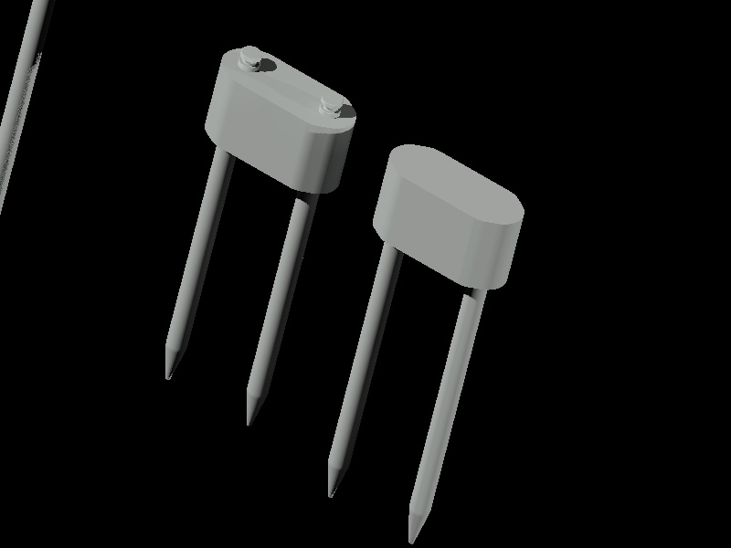

Ich bin dabei mir Erdfeuchte Meßsensoren zu bauen.
Ich hatte vorher am Raspberry Pi die üblichen günstigen Dinger von
Ama...
5 Stück für 10 Euro.
Jetzt möchte ich die Meßstäbe aus Edelstahl bauen.
75mm langer VA Rundstahl in 4 mm Durchmesser. Bild folgt noch.
Was mich jetzt interessiert ist. Ich war davon ausgegangen das bei den
gekauften Sensoren die Beschichtung abgegammelt ist in ca 2 Monaten in
der Erde. Habe aber feststellen müßen das immer ein Kabel von 2 auch
abgegammelt ist. Das ganze wird ja irgendwas mit galvanischen Strömen zu
tun haben.
Wenn ich jetzt z.B. ein Kupferdraht an die VA Stäbe montiere, ich denke
ich umwickle es es einfach und dann in Epoxy eingieße. Baue ich mir
dadurch den Schwachpunkt genau an diese Kontaktstelle?
Kann ich dem entgegenwirken in dem ich ein Kabel nehme welches auch aus
VA ist? (falls es das überhaupt gibt)
oder garnicht erst vergiessen sodas ich das Kabel ersetzen kann?
MFG Sönke

Gast #6175873
Misst der Raspi auch mit echter Wechselspannung (über Kondensatoren
angekoppelt)?
Eine Zuleitung ab könnte von Gleichspannung und damit Elektrolyse kommen

#6178183
Die Kapazität läßt sich schon sehr genau und zuverlässig messen. Was
allerdings nichtlinear ist, ist der Zusammenhang zwischen Feuchte und
Kapazität. Man muß also das Meßgerät kalibrieren und die Korrekturwerte
z.B. im EEPROM abspeichern.
#6178192
Frank E. schrieb:
> Das "Messung" zu nennen, ist sehr gewagt. Das Einzige, was klar ist, ist
> dass bei erhöhter Feuchtigkeit die Kapazität ansteigt, das war es dann
> aber auch schon.
Naja … anders ist’s bei der eingangs erwähnten Methode ja auch nicht.
Dass bei erhöhter Feuchtigkeit meist der Leitwert ansteigt, ist da auch
so ziemlich das Einzige, was klar ist.
On-Topic: die Anschlussstellen vor Feuchtigkeit schützen, dann kann da
auch nix korrodieren. Ich spiele gerade etwas mit Elektrochemie rum, und
habe die Elektroden in einer luftdicht verschlossenen Dose mit
Krokoklemmen angeschlossen – das läuft einige Wochen mit ordentlich
Strom, weit mehr, als man für ’ne Messung der Leitfähigkeit nehmen
würde, und zumindest die Anschlussstellen in der besagten Dose weisen
bislang keine Beeinträchtigungen auf. Außerdem noch die Sache mit der
Wechselspannung statt Gleichspannung betreiben, wie oben schon angemerkt
wurde, und so ein Konstrukt sollte für lange Zeit problemlos seine
Schätzwerte abgeben.

Gast #6178652
Der TO sucht keine Alternative zum Messen der Erdfeuchte, sondern er
möchte wissen, warum bei seinem Sensor die Leitungen elektrisch
abgammeln.

ein sehr guter Beitrag meines Erachtens. Man kann die Spannung am Fühler
schaltbar machen und jeweils nur für sehr kurze Zeit einschalten. Die
Zersetzung dauert dann sehr lange
