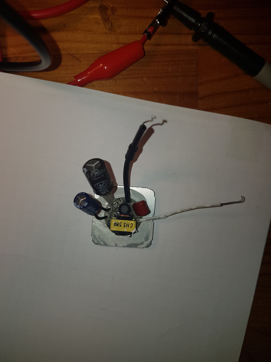

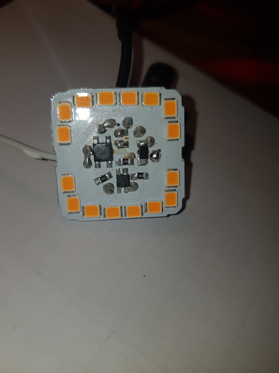

Ich habe aus Interesse mal so ein LED Leuchtmittel auseinander genommen
und ein bisschen auf der Platine nachgemessen was dass integrierte
Netzteil so bringt, komme auf 40 Volt. Ich kann jedoch nicht erkennen an
welchen 2  bauteilen schlussendlich die LED s hängen. Hab die vor und
Rückseite abgelichtet s. Bilder. Falls einer einen Tipp hat wäre ich
sehr dankbar. Natürlich lasse ich mich auch gerne forenüblich
beleidigen.

(Firma: matzetronics) #6175907
Kann ich auf den Fotos auch nicht, aber im Allgemeinen hängen sie
zwischen der positiven Versorgung (also an Plus des dicken Elkos) und
der Drossel, die wie ein kleiner Trafo aussieht. Geregelt wird der Strom
mit dem kleinen Vierbeiner, der mit Sicherheit ein LED Current Mode
Controller ist. Der Strom wird durch den Shunt eingestellt, das ist der
'5R60' Widerstand neben dem kleinen Kerl.

#6175949
Vorsicht beim Messen, die Spannungen liegen wahrscheinlich auf
Netzpotential.
Da ist zwar was drauf, was wie ein Trafo aussieht, das ist vermutlich
aber nur eine Drossel um die EMV-Vorschriften einzuhalten und nicht um
eine galvanische Trennung herzustellen.
Gast #6175954
Xicht R. schrieb:
> Natürlich lasse ich mich auch gerne forenüblich beleidigen.
Na gerne: Zu dumm, Bilder hochzuladen, doppelt hält besser.
Wenn ich das richtig sehe, ist das ein Schaltregler. Wenn alle 16 LED in
Reihe sind, müssten dort eher 50 Volt stehen. Mit etwas Geduld ist es
kein Problem, per Multimeter durchzuklappern, wie die geschaltet sind
und wo die beiden Enden zu finden sind.
Da würde es helfen, wenn auf den ICs eine Typenbezeichnung zu erkennen
wäre. Die sind gerne mit Lack beschmoddert und lassen sichnicht so
einfach knipsen. Ich glaube schon, dass es ein Schaltnetzteil ist.
Ich würde da nicht unter Netzspannung messen, sondern die LEDs und deren
Verbindungen spannungslos abklappern.
OP #6176163
Danke für die Antworten.
Also am Nullleiter des Eingangs bis zum letzten Elkos liegen 40 Volt an,
daher nicht galvanisch getrennt, somit kein Netzteil. Habe den letzten
Elkos abgenommen, und noch weitere LEDs dran gehängt. Was passiert, alle
LED s leuchten (Die auf der Platine und die zusätzlich angeschlossenen).
Das heißt der Kondensator hängt parallel dran und liefert Strom für mein
drangebasteltes LED-Array? Warum tut er das, wenn er doch bei
Gleichstrom zumachen sollte?

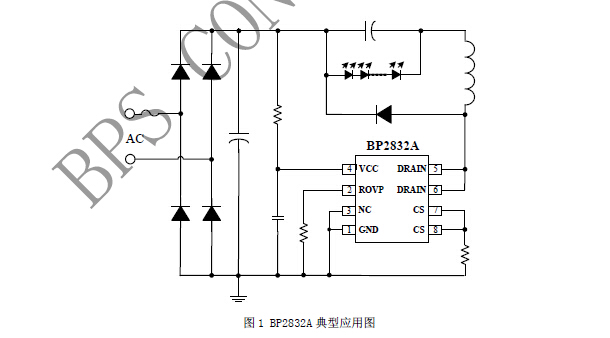

(Firma: matzetronics) #6176259
Ich hänge mal die Beschaltung des BP2832 an, in der man sieht, das die
Drossel eine Speicherdrossel ist, die mit dem IC zusammen als
Buck-Konverter fungiert.
Der BP2832 hat zwar mehr Anschlüsse, aber es war klar, das die Herren
Chinesen da was anderes entwickeln würden, was eben nur noch vier Pins
braucht.
Und wie man sieht, ist das alles streng vertraulich, also nicht
weitersagen :-P
Nee, der Kondensator ist ein Siebelko, der muss keine Gleichspannung
leiten. Das Schaltbild wird dem des BP2832 recht ähnlich sein.
Das ganze wird von der Spannung über dem 5,6 Ohm Widerstand gesteuert,
der die Strommessung macht. (Oben im Schaltbild der Widerstand an den CS
Pins, aka Current Sensing) Übersteigt die Spannung eine interne
Schwelle, schaltet der Ausgang ab und die Speicherdrossel übernimmt
kurzzeitig die Speisung der LED (über die Diode). Sinkt die Messspannung
wieder ab, feuert der Ausgang des ICs wieder die Speicherdrossel und
lädt sie auf, und die LED leuchten weiter.
