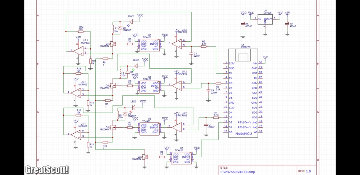

Ich habe die angefügte Schaltung (10W RGB LED Treiber) mal irgendwann
aus einem YoutubeVideo gehabt und auf Lochraster aufgebaut. Das lief
auch alles. Dann das ganze nochmal neu gelayoutet in TH und als
"professionelle" Platine bestellt. Das funktionierte soweit auch noch.
Jetzt habe ich ein neues Design gemacht. Es gibt zwei Unterschiede:
1. Die Versorgungsspannung der TC4420 liegt nun auf +5V statt auf VCC,
damit auch 30W LED betrieben werden können. (TC4420 verträgt bis zu
18V/20V, 30W LED hat um die 30-36V)
2. Die 5V Versorgung findet nun über eine standardmäßige und erprobte
LM2596 Stepdown Schaltung statt, um auch einen Batteriebetrieb
möglich/sinnvoll zu machen.
Nun hat sich folgendes Problem gezeigt: die LEDs flackern nur, bei HIGH
Pegel vom NodeMCU und das auch nicht mit voller Leistung (300mA/Farbe)
sondern mit etwa 50mA.
Daraufhin dachte ich mir, dass die TC4420 vielleicht nicht genug
Spannung haben weil 5V ja nun doch nahe an den minimalen 4.5V liegen.
Also LM2596 auf 8V gedreht. Plötzlich kein flackern mehr und auch die
volle Leistung der LEDs ist da.
Nun kann es natürlich sein, dass ich mir damit die OpAmps gegrillt habe.
Deren Umax ist nämlich 5.5V...
Nichtsdestotrotz verstehe ich nicht, warum die Schaltung mit 8V statt 5V
funktioniert.
Ich hoffe jemand kann mir dabei auf die Sprünge helfen, denn mich macht
das echt ratlos.
Viele Grüße,
Vincent

von Vincent H. (vincenthaude)
Hier nun der Schaltplan.
von ArnoR (Gast)
Schließ doch erstmal die Freilaufdioden richtig an und berichte dann
nochmal.
von MaWin (Gast)
Ach du Scheisse, wie kommt man auf so einen Schwachsinn ?
Eine 1N4001 ist als 50Hz Diode viel zu langsam für PWM.
Dein 'Regler' ist eigentlich ein Linearregler, durch den MOSFET-Treiber
mit Input-Hysterese zum hysteretic step down umerzogen. Die Bauteile
sind dafür aber falsch angeordnet, der Strom durch den shunt ist weg
wenn der MOSFET abschaltet.
Tonne auf-> Müllschaltung rein -> Tonne zu -> Grundlagenbuch Elektronik
kaufen
Hysteretic step down arbeitet so:
http://www.starchips.com.tw/pdf/sct2932/
Nicht ohne Grund nutzen die eine schnelle Schottky-Diode, messen high
side und schalten den Messwiderstand um.
Du willst auch noch dimmen, macht der Chip digital, wenn du analog
willst kann das der AL8861 (und hunderte weitere).
> nochmal.
Inwiefern sind die denn falsch? Müssen die bis zu VCC hoch?
MaWin schrieb:
> kaufen
> http://dse-faq.elektronik-kompendium.de/dse-faq.htm#F.8
Danke für das ausführliche Feedback.
Als Freilaufdiode habe ich sogar eine 1N5819 genommen, weil ich die 4001
nicht da habe und im SMD Design eine SS54.
Ich schaue mir mal die Links von dir an, danke!
Was ich wiederum nicht verstehe; warum funktioniert es dann, wenn es
eigentlich nur Mist ist?
Habe das Video gefunden, aus der die Schaltung stammt:
https://youtu.be/DkJ1f5UIuak
EDIT:
Die Induktivitäten sind nur zur Glättung des Stromes da, nicht um aus
dem Linearregler einen Hysteretic Step Down zu machen.
Der SCT2932 scheint ja nicht viel anders als der PT4115 zu sein. Den
verwende ich auch für 1W/3W LED.
von MaWin (Gast)
Einerseits weil eine unbestimmte Hysterese vom Eingang des TC4420 kommt,
andererseits weil das Abschalten zwar keinen Strom mehr misst, also
sofort wieder einschaltet, aber die ganze Elektronik langsam genug ist.
Es entsteht eine hohe Frequenz mit viel zu hohen Schaltverlusten, die
zudem den völlig falschen Strom durch die LED schickt weil die
Freilaufiode falsch angeordnet ist.
Danke für die Erklärung. Dein zweiter Link oben hat mir ein paar gute
Anregungen mit Step-Down Reglern gegeben, das werde ich mir nochmal
genauer anschauen ;)
Die Freilaufdiode müsste bis hoch zu VCC gehen, richtig?
von ArnoR (Gast)
Ja.
