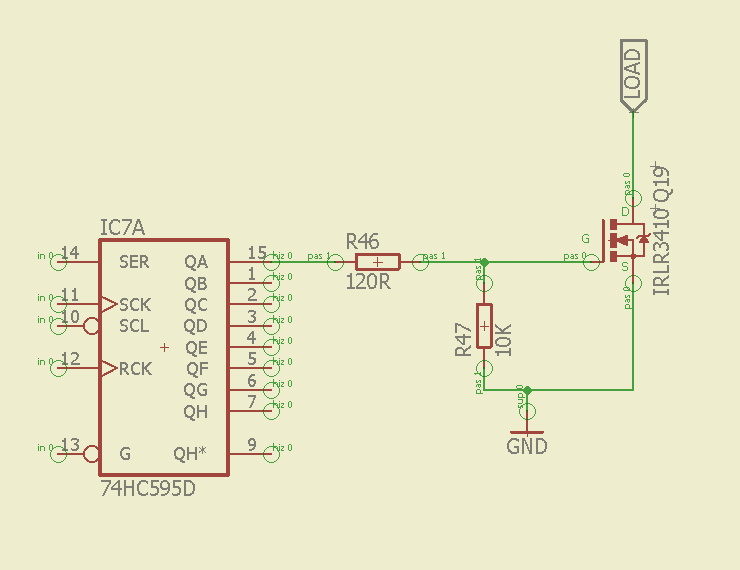

Hallo liebe Elektroniker,
Ich hätte mal eine Frage zur Beschaltung eines Mosfets.
Soweit ich die Materie verstanden habe, spielen eine Hand voll Faktoren
eine Rolle bei der Beschaltung eines Mosfets. Ein paar davon wären:
1) Vermeidung von zu hohem Strom beim Umladen des Gates
(Gate-Serienwiderstand)
2) Unterdrückung von Schwingungen am Gate (Gate-Serienwiderstand)
3) Sicheres Ausschalten (Pulldown-Widerstand)
4) Sicheres Einschalten (Treiber entsprechend Vgs(Th)
Um diese Anforderungen zu bedienen, gibt es verschiedene Maßnahmen, die
wiederum beeinflusst werden von gewissen Umgebungsvariablen wie
Schaltzeiten, parasitäre Kapazitäten und Induktivitäten, zu erwartende
EMV Einflüsse, etc.
Nun geht es mir konkret erstmal um die Schwingungen am Gate.
Diese sollen vermieden werden, wenn man einen Serienwiderstand vor das
Gate setzt. (siehe Anhang).
Dazu 3 Fragen:
1) Entstehen die Schwingungen beim Ein- oder beim Ausschalten? Ich
vermute letzteres...
2) Sorgt der Pull-Down Widerstand nicht bereits dafür, dass keine
Schwingungen entstehen?
3) Bilden Gate- und Pulldown Widerstand nicht eigentlich einen
Spannungsteiler, der meine Gatespannung reduziert?
Ich würde mich sehr freuen, wenn mir jemand weiterhelfen könnte.
Vielen Dank vorab,
Milli
Gast #6176714
"Natürlich. In Deinem Beispiel um nicht ganz 1,2%."
DAS ist ein Skandal!! Kann da mal jemand eine Petition aufsetzen? ;-)
Jep, ist ein Spannungsteiler, aber völlig unproblematisch.
Gast #6176735
Bei beiden Vorgängen. Sinnvollerweise sitzt der Serienwiderstand nahe am
Gate. Man hat einen niederohmigen Treiber mit einem Stück Leitung (=
Induktivität) und den GS-Kondensator. Das ist halt quasi ein
Schwingkreis.
Nein, der ist nur dazu da, dass bei hochohmigem Treiber (z.B. µC im
Reset) das Gate auf eine stabile Lage bleibt, am Besten im Auszustand.
Das hängt aber von der gewünschten Funktionialität ab.
Ja, wie gesagt wurde, wird das bei den Werten nicht auffallen. Wenn das
kritisch sein sollte, dann ist die Schaltung sowieso falsch
dimensioniert.
Man kann jedoch den Gatewiderstand direkt ans Gate legen und den
Pulldown an den Treiber, dann ist es kein Teiler mehr ...
