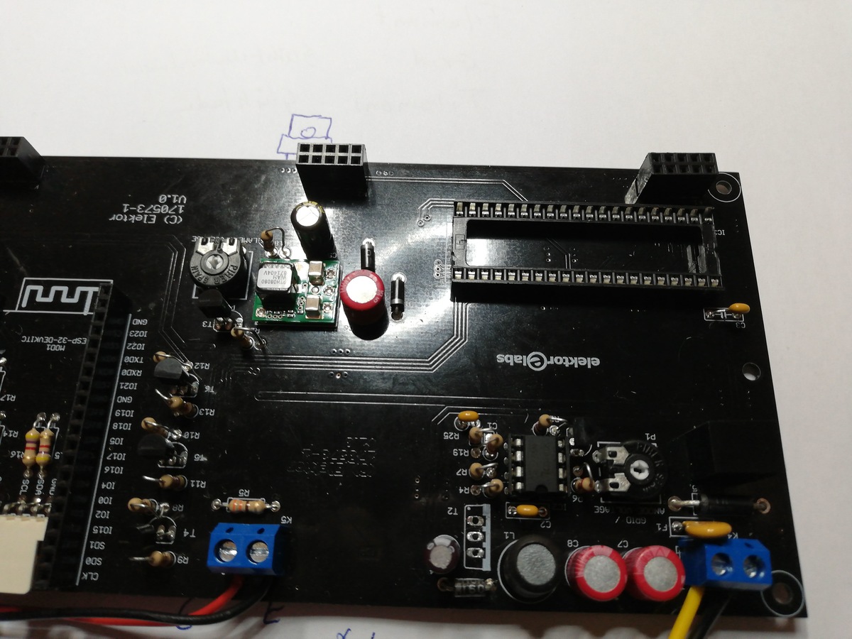

Habe eine VFD -Tube Clock mit ESP32 DevKit von Elektor  zusammen gelötet
aber bei mir wird T2 =IPP200n51N3 sehr heiß ,wenn ich IC2 ICM7555 aus
der Fassung nehme wird  der T2 nicht mehr heiß wenn ich T2 wieder
einstecke und die Diode D3 von einer Seite aus löte und wieder Spannung
anlege wird der T2 wieder sehr heiß.
Ich Messe auch keine 50 Volt an der D3 Diode.
Können Sie mir weiter helfen .
Das würde mich freuen.
mfg
manolito

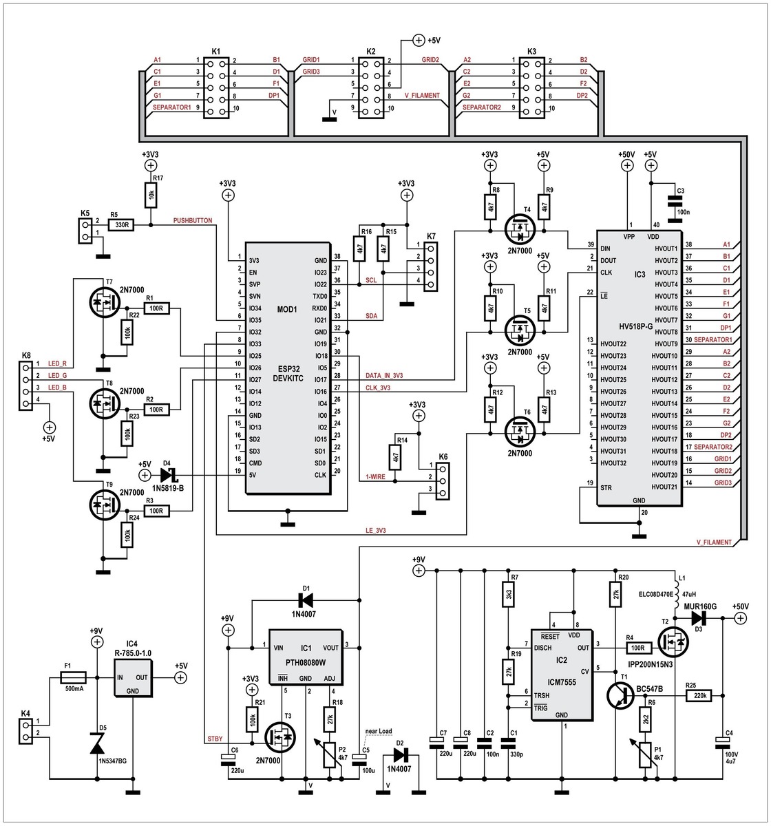

Kann sein, aber die Schaltung ist eh Murks. Diesen MOSFET mit einem
ICM7555 bei 75kHz ansteuern zu wollen, und auch noch über zusätzliche
100 Ohm, das ist schon reichlich schwach.
Da gehört ein bipolarer 555 rein, und der Gatewiderstand deutlich
verkleinert.

Dieser step up Boost Wandler hat keine Überstrombegrenzung. Hochlaufen
des Stroms im kontinuierlichen Modus wird nicht verhindert. Es soll ein
überdimensioniert dicker MOSFET mit 500mA Sicherung richten. Die
Schaltung wird schon beim 'Erfinder' nicht richtig funktioniert haben.
Ich würde die Spule gegen 470uH/1A ersetzen, statt 330pF besser 2n2
nehmen, den 150V/50A MOSFET gegen einen AO3442 (100V/2A) oder ähnlich
ersetzen.
Und in dessen Source nach Masse Leitung einen 0.47 Ohm Widerstand
einbauen, das Source über 100 Ohm mit einem BC547 verbinden, dessen E an
GND und C an RESET des 555 und den RESET micht direkt, sondern über 47k
an plus.
Die 100 Ohm am Gate des MOSFET dürfen auf Grund der massiv geringeren
Gate-Kapazität des AO3442 und Schaltfrequenz bleiben, könnten aber auch
entfallen (0 Ohm) weil der ICL7555 sowieso nicht so viel Strom bringt.
Wenn der 7555 wegen schlechtem Platinenlayout trotz geringem Strom in
RESET geht kommt ein kleiner Kondensator (150pF) von RESET nach Masse.

von Manolito (Gast)
Platine

Schwingt nicht.
5 liegt ziemlich hcoh, die 27k sind wohl für NE555 berechnet, nicht für
ICL7555.
erhöhe R20 mal auf 270k, und messe hoffentlich eher 6-7V.

Hmm, der 7555 ist halt kein Schaltregler, er verändert bloss die
Pulsweite. Vielleicht betreibst du ihn gerade ohne Last.
Jetzt mal eine blöde Lösung: trenne Pin 4 von VCC und verbinde mit Pin
5.

von Netzteil Vfd uhr ESP32 DevKit-C (Gast)
Habe Fehler gefunden , habe C1 330p vertauscht mit R25.die Röhren
leuchten nun muss ich die Software für VDF-Tube uhr mit ESP32 DevKit-c
darauf laden.
Habe keine Ahnung wie ich das mit Arduino machen soll. Sa wäre Hilfe
angesagt.
von pegel (Gast)
Und C4 hat das überlebt? Erstaunlich!
Ja ,ich hatte nur kurz die Spannung angelegt T2 wurde direkt heiss.
