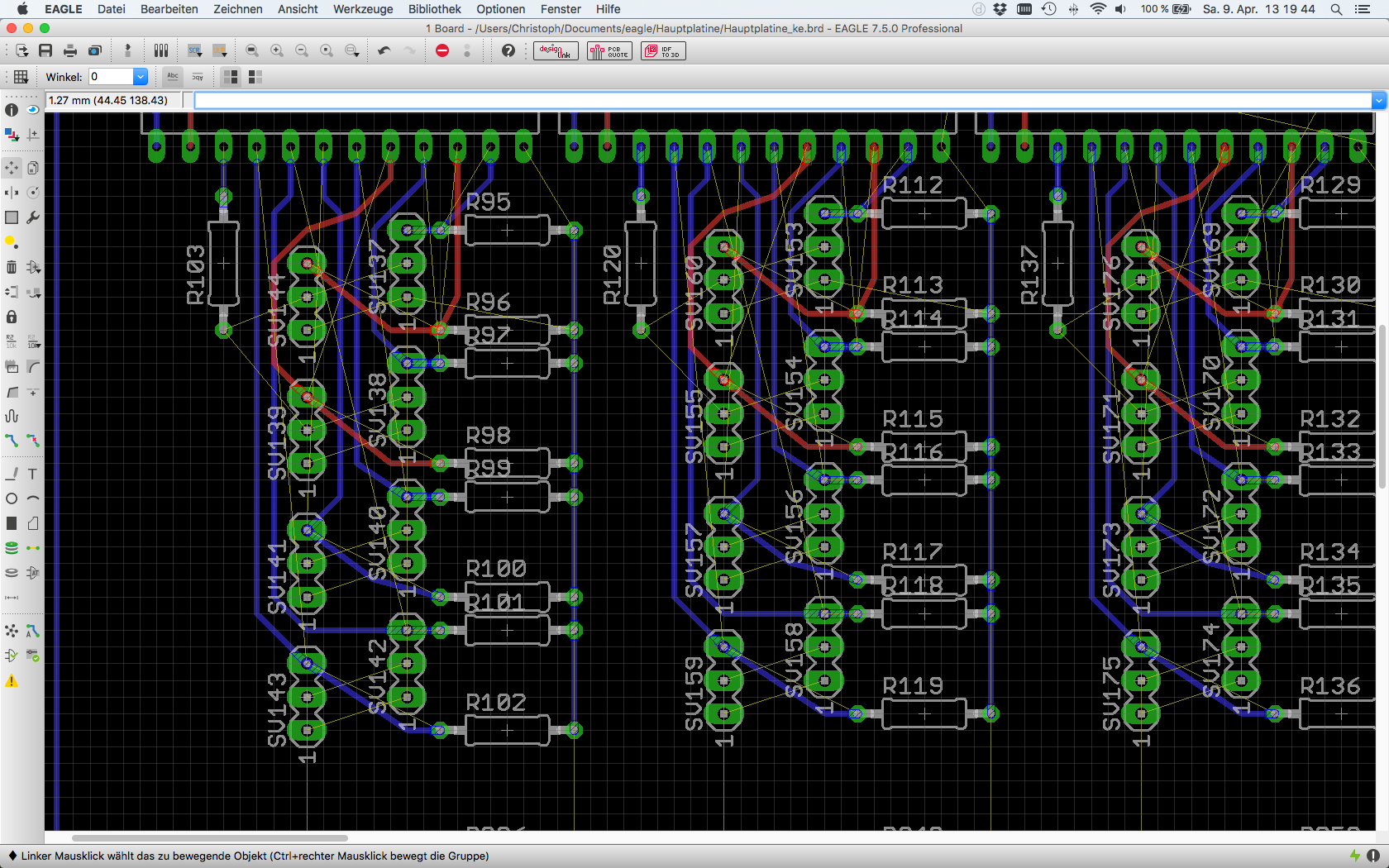

Gast #4538998
Hallo ich habe ein ähnliches Problem.
Ich habe über 1000 Airwires und diese sind immer gleich angeordnet. Also
habe ich diese Airwires die immer gleich sind kopiert und an
entsprechender stelle wieder eingefügt. Danach habe ich die Bauteile an
die entsprechende Stelle gelegt. Warum verschwinden die Airwires nicht?
Zudem wird mir im DRC der Overlap-Fehler angezeigt. Kann ich diese
billigen?
Danke für die Antworten
Gruß Chris
Gast #4539011
Die Airwires sind nur "Gedankenstützen", die dir zeigen, welche
elektrischen Signale verbunden werden müssen. Mehr nicht. Und wenn du
einen Leiterzug mit "route" verlegt hast und damit die elektrische
Verbindung auf der Platine hergestellt ist, verschwinden die
dazugehörigen Airwires sofort.
