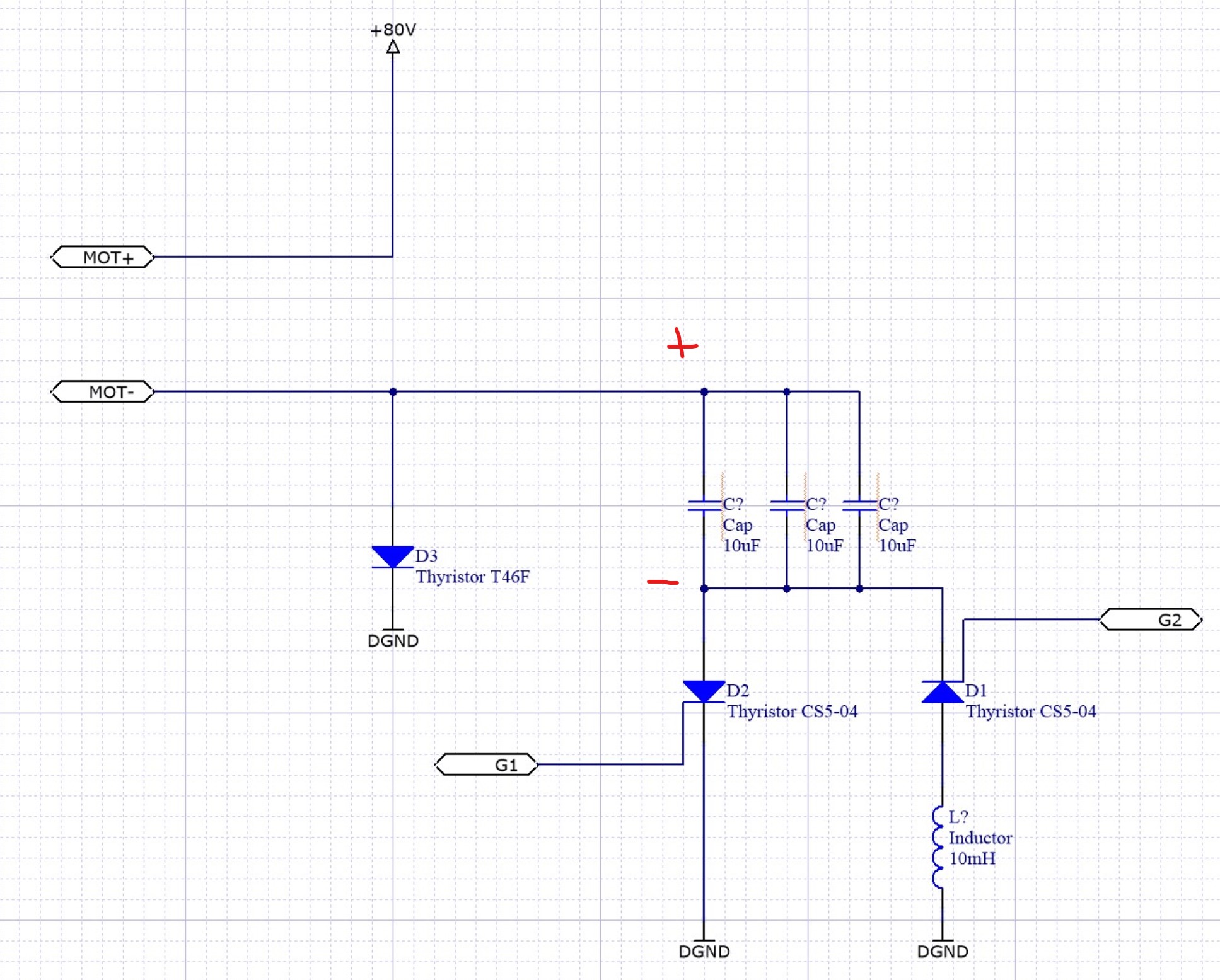

Habe eine defekte Motorsteuerung für ein Hydraulikpumpe eines Staplers
zur Reparatur hier.
Symptome: Motor hat Anlaufschwierigkeiten und startet nur sporadisch.
Motor schaltet auch nichtmehr aus, wenn er eigentlich sollte
(Ansteuersignal weg).
Es handelt sich um einen  grösseren DC Motor mit Bürsten, welcher
einiges an Strom zieht. Schätze Irgendwo um die 50A.
Habe auf der Steuerung einen defefekten Thyristor (D1) gefunden
(Kurzschluss dauernd).
Nun habe ich die Schaltung skzizziert und komme nicht 100% darauf, wie
die überhaupt funktionieren sollte.
Fragen:
D3 ist der Haupt-Schaltthyristor. Die andern beiden Thyristoren sind zum
Löschen von D3. Soweit sollte es klar sein.
Eine Standardlöschschaltung ist ja mit den 3 Kondensatoren und D2.
Sobald D2 gezündet wird, laden sich die Kondensatoren und D3 wird
gelöscht.
Sobald die Kondensatoren geladen sind, löscht D2 von selbst.
Da D1 ständig leitend war (Kurzschluss), funktionierte die
Löschschaltung nicht, was erklärt warum der Motor nichtmehr abschaltete.
Aber wofür ist D1 überhaupt? Fürs Ausschalten benötige ich doch nur die
C's und D2. Und für was ist die Induktivität? Ist D1 zum Entladen?
Eventuell kann mir ja hier jemand weiterhelfen.

Darüber kann man die Löschkondensatoren wieder schnell entladen und so
für die nächste Löschung bereit machen. Man hat so immerhin PWM mit
mehreren 100Hz bei ordentlichen Leistungen realisiert.

Gast #6178394
Designer schrieb:
> Ich denke hier kommt kene PWM zum Einsatz, da keine Drehzahlregelung. Da
> ist nur Ein und Aus..
Es ist aber die damals übliche Schaltung dafür.
> Ich dehe nicht, wie D1 sinnvoll entladen sollte, so wie er verschaltet
> ist.
Überleg dir wie die Kondensatoren nach dem Löschen geladen sind.
> Und was bribgt die Induktivät? Definierte Stromspitze beim
> Entladen?
Das genaue Gegenteil.

#6179128
Designer schrieb:
> D1 ist ja dann in falscher Richtung gepolt.
Nein.
Wenn D3 wieder zündet, ist der Minuspol der Kondensatoren negativ gegen
GND.
Jetzt wird D1 gezündet, und die Drossel sorgt dafür, daß der vorherige
Minuspol der Kondensatoren am Ende positiv wird. Erst durch diesen
Kunstgriff kann der Strom lange genug an D3 vorbeigeleitet werden, so
daß dieser löscht.

Gast #6179913
Designer schrieb:
> Jetzt kommt der Teil den ich nicht ganz versteh:
>> daß dieser löscht.
> "Die Drossel sorgt dafür, dass der vorherige Minuspol am Ende positiv
> ist"
> Kannst du mir das genauer erklären?
Stichwort "Polarität an einer Induktivität beim
Ein/Ausschalten" - es findet ein Umschwingvorgang statt
der die Polarität am Kondensator umkehrt.
Daher hat C die zum Löschen des Hauptthyristors notwendige
Polarität.

Gast #6180423
D1 hat nur die Funktion einer Diode. Zündet D3, der Hauptthyristor, wird
D1 leitend. Die 3 Kondensatoren zusammen mit der Induktivität bilden
einen Schwingkreis der eine halbe Schwingung ausführt. Weiteres
Schwingen wird durch D1 verhindert. Die Kondensatoren sind nach dieser
halben Schwingung andersrum gepolt. Wenn D2 jetzt gezündet wird, kann er
D3, dem Hauptthyristor den Strom abwürgen. Dies ist eine
Standardschaltung, sie müsste in jedem Buch über Leistungselektronik
stehen.
