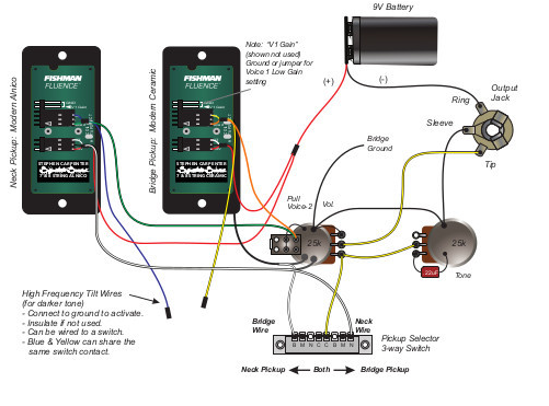

habe folgendes Problem. In einer Gitarre sind aktive Tonabnehmer
verbaut. Die Stromversorgung bei aktiven Tonabnehmer erfolgt in Gitarren
meist so,dass Batterie "9V+" dauerhaft an der Platine angeschlossen ist.
Der Minuspol liegt am hinteren pin des Stereoklinkenausgangs des
Instruments. Man benutzt ja bei Gitarre Mono Kabel, sodass dieser
hintere Kontakt auf Masse liegt. Damit schließt man beim einstecken des
Kables den Stromkreis und schaltet die Tonabnehmer ein, während über den
TIP des Klinkenausgangs das Signal läuft.
Nun habe ich folgendes vor: es soll ein weiterer Kreis (Sustainer)
eingebaut werden, der ebnfalls mit 9V Block betrieben wird. Lt. Aussage
des Herstellers, sollte man auf jeden Fall 2 verschiedenen
Batterien/Kreise verwenden, da sich sonst wohl Tonschwankungen ergeben
würden. Betreibt man diesen Sustainer Kreis in Gitarren mit passiven
Tonabnehmern aktiviert man die Batterie genauso wie die aktiven
Tonabnehmer also über den hinteren PIN am Stereokolinkenausgang.
Meine erste Idee war einfach beide Platinen/Kreise mit jeweils +9V ihrer
eigenen Batterie zu verbinden, und die beiden Minuspole parallel an den
hinteren PIN des Klinkenausgangs, sodass beide gegen Masse gebrückt
werde, wenn der Stecker eingesteckt wird, und somit beide aktiviert.
Hatte deswegen den Hersteller angefragt. Aussage war, dass das nicht so
gehen würde, weil sich die Batterien so gegenseitig leerziehen würden.
Die Schaltung sollte wenn mölglich selbst nicht zuviel Energie
verbrauchen. NPN?, MOSFET?
für ein paar Hilfen wäre ich Euch sehr dankbar

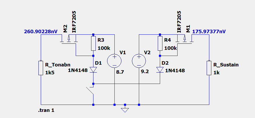

Im Anhang ein anderer Vorschlag, das wäre meine bevorzugte Lösung.
Die FETs sind ein (zufälliges) Beispiel, das geht praktisch mit jedem
kleinen pMOSFET. Die Dioden dort sind Si-Dioden, sie verhindern nur den
ggf. noch geringen Reststrom über R3 und R4 und die Lasten, wenn die
Batteriespannungen unterschiedlich sind. Aber selbst wenn die nicht drin
sind: Die Restströme dürften sich noch unterhalb der Selbstentladung der
Batterie bewegen.

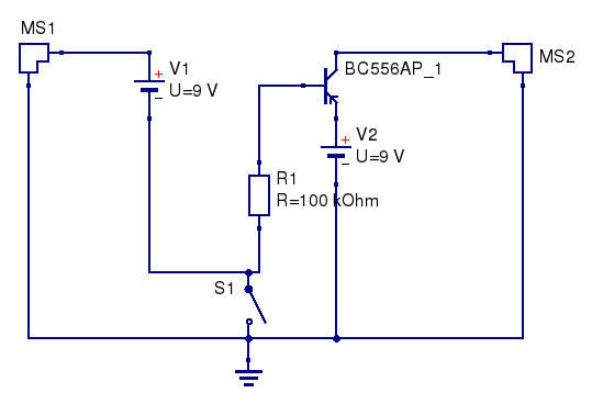

Die Schaltung von MaWin würde ich erst mal verwenden. Der Leckstrom ist
bei gleichen Batterien wirklich sehr klein.
Ansonsten besorg Dir sowas:
https://de.wikipedia.org/wiki/Reedschalter
als öffner.
Zum Beispiel:
Hersteller: CHERRY SWITCHES
ZF MP201702 Reed-Kontakt 1 Öffner 30 V/DC, 30 V/AC 200mA 3W
Omnipolarer Reed-Sensorschalter im zylindrischen Kunststoffgehäuse.
Den plazierst Du so in der Gittarre und einem Magneten im Koffer, so
dass dieser öffnet, wenn das Teil im Koffer liegt.
Die angefügte Schaltung versagt aber, wenn die Batterie V1 leer sein
sollte, weil sich dann im anderen Kreis der T1 wieder leitend wird.
