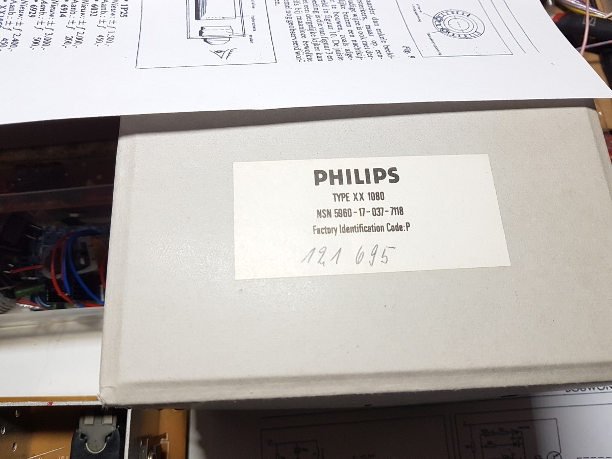

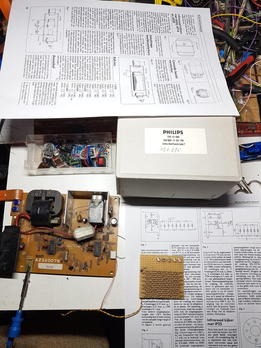

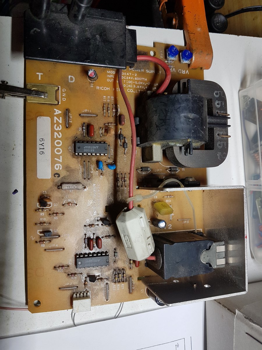

Hallo liebe Gemeinde,
Leider wird was das Thema Nachtsichtgeräte und deren Technik angeht
immer ein großes Geheimnis gemacht, leider ist mir nicht ganz klar
wieso. Meine Frage bezieht sich auf einen Philips XX 1080
Bildverstärker der 1.Generation. Ich konnte 2 neue Röhren günstig für
17euro bei E..y Erwerben. Nach langer suche im Netz konnte ich zwar ein
paar wenige Datenblätter und Infos über die Röhre erwerben, leider aber
nichts zur Stromaufnahme (Anode Spannung)  die Max. Zulässige

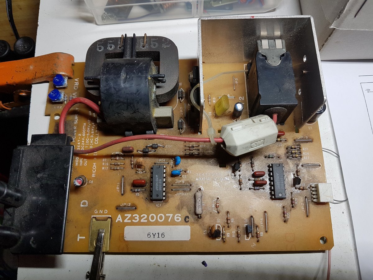

Beschleunigungsspannung ist 15KV. Diese stelle ich mit dem auf dem Bild
abgebildeten HV Transformator aus einem alten Laserkopierer und einer
zwei Stufen Kaskade her. Ich möchte nur die Röhre nicht einfach
anschließen und experimentieren denn diese Spannung bricht bei Belastung
um einiges ein. Wenn ich den Anode Strom wüsste könnte ich den
Spannungseinbruch berechnen oder mit einer Dummylast experimentieren.
Ich Messe die HV mit einem auf dem Bild zu sehenden Spannungsteiler aus
100x 10Mohm  (1Gohm) Teilungsverhältnis 1:100. Dann kommen noch 330V zur
Fokusierung dazu die ich aber anders generieren.
Also kurz nocheinmal zusammengefasst: ich benötige die Stromaufnahme
(Anode Strom) dieser Röhre oder einer vergleichbaren.  LG.

von Werner H. (werner45)
Der Bildwandlerstrom liegt im unteren µA-Bereich.
von Markus R. (markus_r131)
Ok danke, der Inverter schaft 250uA ich denke für zwei Röhren ist das
etwas wenig oder?
Wieso zu wenig? Das reicht für wenigstens 50 Röhren.

von Nachtkijker met deze buizen (Gast)
Markus R. schrieb:
Dieses Dokument, auch bei
https://patric-sokoll.de/Museum/Auto/Roehren/06/06884/06884.html zu
laden, sagt...
• 40uA wenn die Fokusspannung aus den 15kV gemacht wird
• 18uA wenn die Fokusspannung sonstwie gemacht wird
... für 6032 und andere Röhren. Überdimensioniert, denke ich.
Vergleich...
Philips XX1080 125uA/lm
RCA 6032         5uA/lm
... Das sind natürlich Maximalwerte, die auch von der Kathodenspannung
abhängen.
Da die Philips eine höhere Verstärkung aufweist und die Augen bei
Dunkelheit sowieso adaptiert sind, werden die 250uA wohl reichen.

von Hp M. (nachtmix)
So wird das wegen Sprühentladungen, evtl. auch direkten Überschlägen
nicht funktionieren.
Du kannst die Widerstände aber alle hintereinander in einem
Kunststoffschlauch unterbringen.
Alternativ den Spannungsteiler eingiessen, wobei man Lufteinschlüsse
vermeiden muss.
Ich verwende diesen Vorteiler schon seit einigen Jahren und kann sagen
das es bis 20KV überhaupt keine Probleme mit überschlägen oder
Ozonbildung kommt. Wen ich Zeilentrafos überprüft habe dann sieht es
schon anders aus. Abhilfe schaft da das einlegen in Speiseöl. Für
größere Spannungen verwende ich einen Teiler 1:1000 mit 3W je
Wiederstand dieser Aufbau ist in Kunstharz eingegossen und Funktioniert
bis 110KV aber das nur am Rande da ich selbst kaum damit zu tun habe.

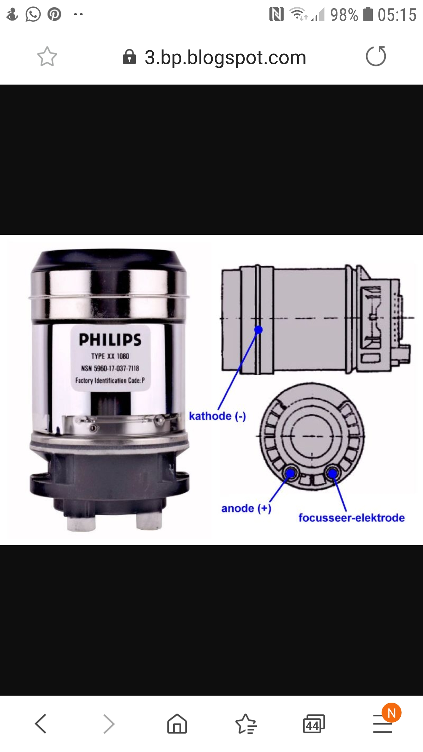

Nocheinmal zur Anodenspannung und zur Fukusierelektrode.
1. ich lege eine Spannug von 14KV DC  an die Anode an (+)
2. Kathode mit Masse und HV (-) verbinden
3. Zwischen der Anode und der Fukusierelektrode einen Wiederstand von
1Gohm und einen 30Mohm Wiederstand von der Fukusierelektrode gegen Masse
(Kathode) das wäre der ideale Spannungsteiler für die Bildschärfe.
Nur wie hoch sollte die Leistung des 1Gohm Wiederstand sein? Bzw. der
30Gohm ??? Leider sind Wiederstände in diesem Bereich recht teuer um nur
mal so zu experimentieren, man könnte ja alles berechnen aber dazu giebt
es keine genaue Daten.
Bei 15kV werden es wohl knapp 15uA Querstrom durch den Teiler mit 1GΩ
und 30MΩ. Damit dann 225mW am 1GΩ und lächerliche 6,75mW am 30MΩ.
Ok vielen Dank das ist ja wirklich sehr wenig also würde ich mit sehr
kleinen wiederständen um 1/4 Watt auskommen.

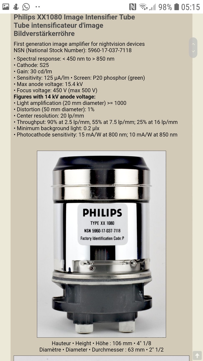

Was bedeuten diese angaben:
- Center resolution: 20 lp/mm
- Throughput: 90% at 2.5 lp/mm, 55% at 7.5 lp/mm; 25% at 16 lp/mm
- Photocathode sensitivity: 15 mA/W at 800 nm; 10 mA/W at 850 nm
- Sensitivity: 125 µA/lm • Screen: P20 phosphor (green)

von ich sehe es (Gast)
Die Auflösung ist in der Mitte vom Bildschirm so groß daß du pro mm
Querschnitt 20 Paare von schwarzen und weißen Linien gerade noch
getrennt voneinander erkennen kannst
Bei 2,5 Linienpaaren pro mm gibt die Röhre einen Kontrast von 90%
zwischen "schwarz" und "hell". Bei 7,5 Linienpaaren einen Kontrast von
55% und so weiter
Bei IR von 800nm Wellenlänge würde die Fotokathode theoretisch einen
Strom von 15mA geben wenn 1 Watt IR-Strahlung auf die Kathode fällt.
Kannst du also mit deiner Optik sagen daß du 1mW IR-Leitung bekommst
dann fliest 15µA Strom
Bei 125µA Strom gibt der Leuchtschirm eine Helligkeit von 1 Lumen
Das Material ist unter der Bezeichnung P20 genormt was Lichtfarbe und
Nachleuchtdauer definiert
