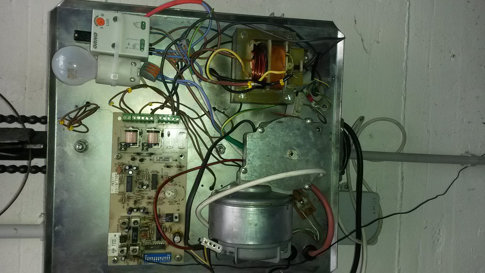

Leider ist bei unserem 35 Jahre altem Garagentorantrieb für ein
Doppelschwingtor die Elektronikplatine gestorben. Erst war nur der
Gleichrichter defekt, blöderweise habe ich beim Einbau mit externem
Netzteil die Adern vertauscht und die Platine ist irreparabel
abgeraucht. Der Motor und Mechanik funktioniert einwandfrei.
Typ: Einhell ta 185/50

Sieht doch alles nach preiswert beschaffbaren Teilen aus, kein µC in
Sicht. Weshalb also keine Reparatur?
Wenn Endschalter vorhanden sind: Wendeschützschaltung mit Selbsthaltung.
Steht sicherlich im Moeller Schaltungsbuch.

Naja. Alle Käfer tauschen und alle Dioden und Ts prüfen. Man kann auch
sequentiell prüfen ob wenigstens der Empfangsteil überlebt hat inkl dem
HT decoder chip...ein bis zwei Wochen gehen da aber ggf drauf, wobei man
ja aktuell vll weniger Freizeitstress hat ;) Erstanalyse: 3h wenn man
messfähig ist.
Klaus.
(Firma: matzetronics)
Alles nach dem Spannungsregler sollte noch heil sein. Das wäre der
Empfänger mit TCA440 und der Dekoder (sieht mir nach 2272 aus - übrigens
ohne Rolling Code!).
Spannungsregler neu, die beiden ICs oben sind vermutlich irgendwelche
billigen CMOS und dann noch die paar Widerstände und evtl. die
Transistoren für die Relais.
Das einzige wirkliche Problem wäre der alte TCA440, aber selbst den
sollte man als NOS noch bekommen.

Habe jetzt auf die Schnelle einen Atmega in eine prov.
Streifenrasterplatine gesteckt und programmiert, die Ein- und Ausgänge
per Draht angelötet und mit den Endschaltern angeschlossen. Der Motor
wird über die 2 Relais von der Originalplatine angesteuert. Auf dieser
sitzt die andere "huckepack" verkehrt herum an der Decke.
Spannungsversorgung kommt von einem dicken 24V= Netzteil direkt zu den
Relais, parallel dazu auf einen 7812 (12V für die Funksteuerung) und
weiter über einen 7805 auf den AVR. Der pennt die ganze Zeit und
reagiert nur auf den Interrupteingang vom Taster bzw. Funkrelais bzw.
auf die Endschalter.
