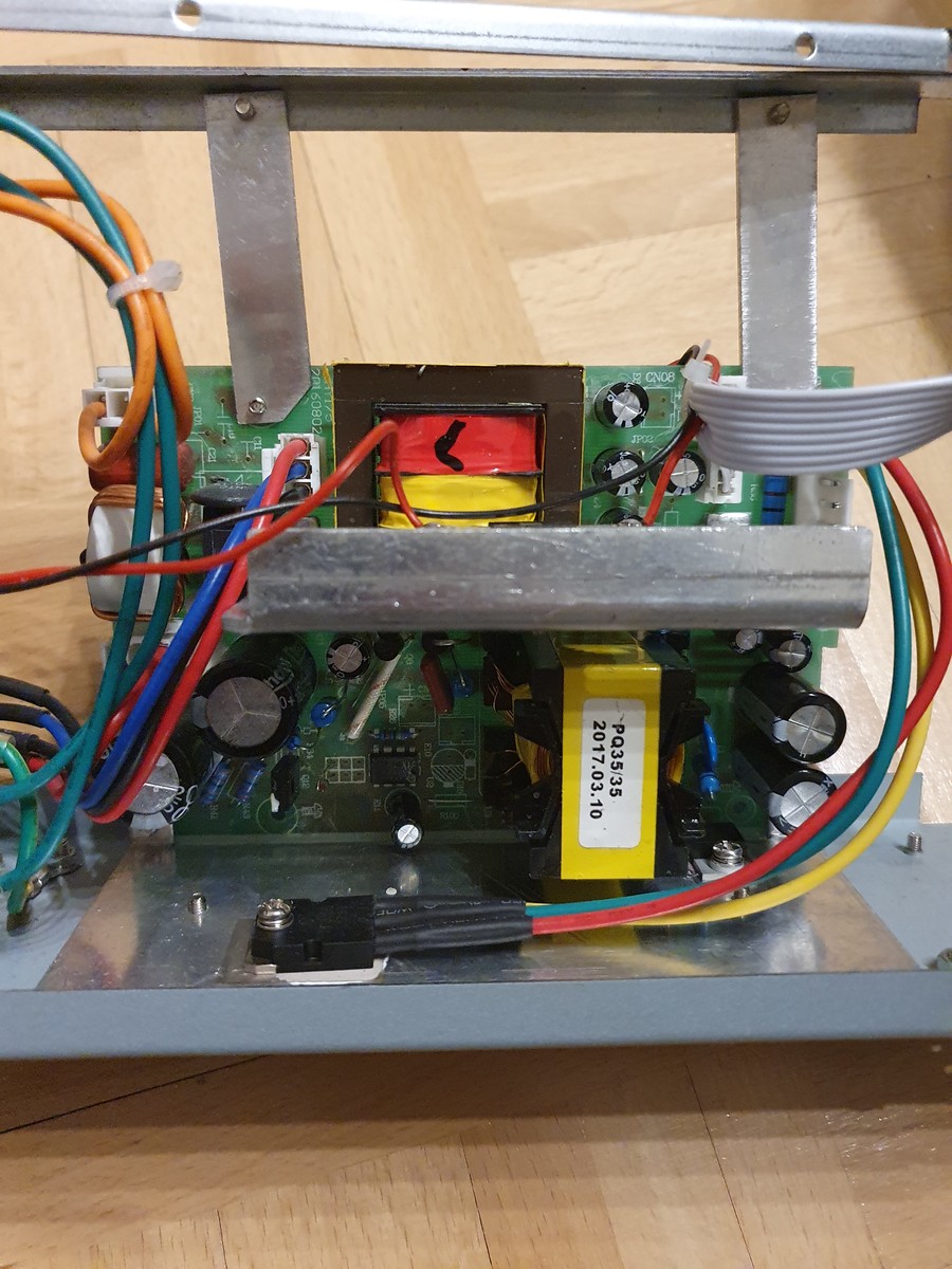

scheinbar ist gestern mein PeakTech 6225A Labornetzteil kaputtgegangen.
Zuerst habe ich einen Li-Ion Akku aufgeladen und anschließend einen
WS2812B Stripe versorgt. Plötzlich ging der Stripe aus und nun lässt
sich zwar sowohl die Spannung als auch der Strom noch einstellen, aber
sobald ich einen Verbraucher anhänge, bricht die Spannung zusammen und
es fließt auch kein Strom mehr.
Kann mir jemand erklären, was ich an dem Teil selbst überprüfen kann und
ob sich ggf. eine Reparatur lohnt? Ich habe leider nur ein Multimeter
zur Verfügung.
Ich hänge mal ein Bild vom Innenleben an, vielleicht hilft das. Das
Bauteil unten scheint ein Tip3055 zu sein. Wie stelle ich fest, ob
dieser noch funktioniert oder defekt ist?
Vielen Dank und ein schönes Wochenende.

von Johannes O. (jojo_2)
Hast du noch ein anderes Netzteil oder eine anderweitige
Strom/Spannungsquelle verfügbar?
Wie siehts mit einem ordentlichen Multimeter aus, was hast du da?
Das Ding unten ist ein einfacher Transistor. Ich sehe leider nicht ob
der auf dem Board mit den Kabeln gesteckt ist. Trenne den mal vom Board,
entweder die Kabel dort auslöten oder abstecken. Dann kannst du
versuchen, die PN-Übergänge per Multimeter auszumessen. Fällt da
irgendwas merkwürdiges auf? (=Kurzschluss zwischen zwei Anschlüssen,
unendlich hoher Widerstand/keine Flussspannung?)
Dann kannst du einen Strom in die Basis reinschicken und die
Stromverstärkerung messen. Such dir dafür einen sinnvollen Betriebspunkt
aus dem Datenblatt aus.
Auch ne Alternative: Wenn du denkst, dann wirklich dieses Bauteil defekt
ist: Wenn du es da hast, einfach auf gut-Glück ersetzen. Das ist ja
recht leicht zugänglich.
Der Fehler, dass die Ausgangsspannung bei Belastung sofort
zusammenbricht sieht für mich nach der Ausgangsstufe aus. Vermutlich
kommt der Basisstrom noch durch und stellt damit, ohne Last, die
Spannung auch passend ein. Wenn der Transistor aber nicht mehr
funktioniert, bricht die Spannung bei höherer Belastung ein.
Ich hatte exakt dieses Problem bereits mal bei einem ganz anderen
Netzteil.
(Kann aber auch daran liegen, wenn die Reglerschaltung keinen
ausreichend hohen Basisstrom liefern kann).

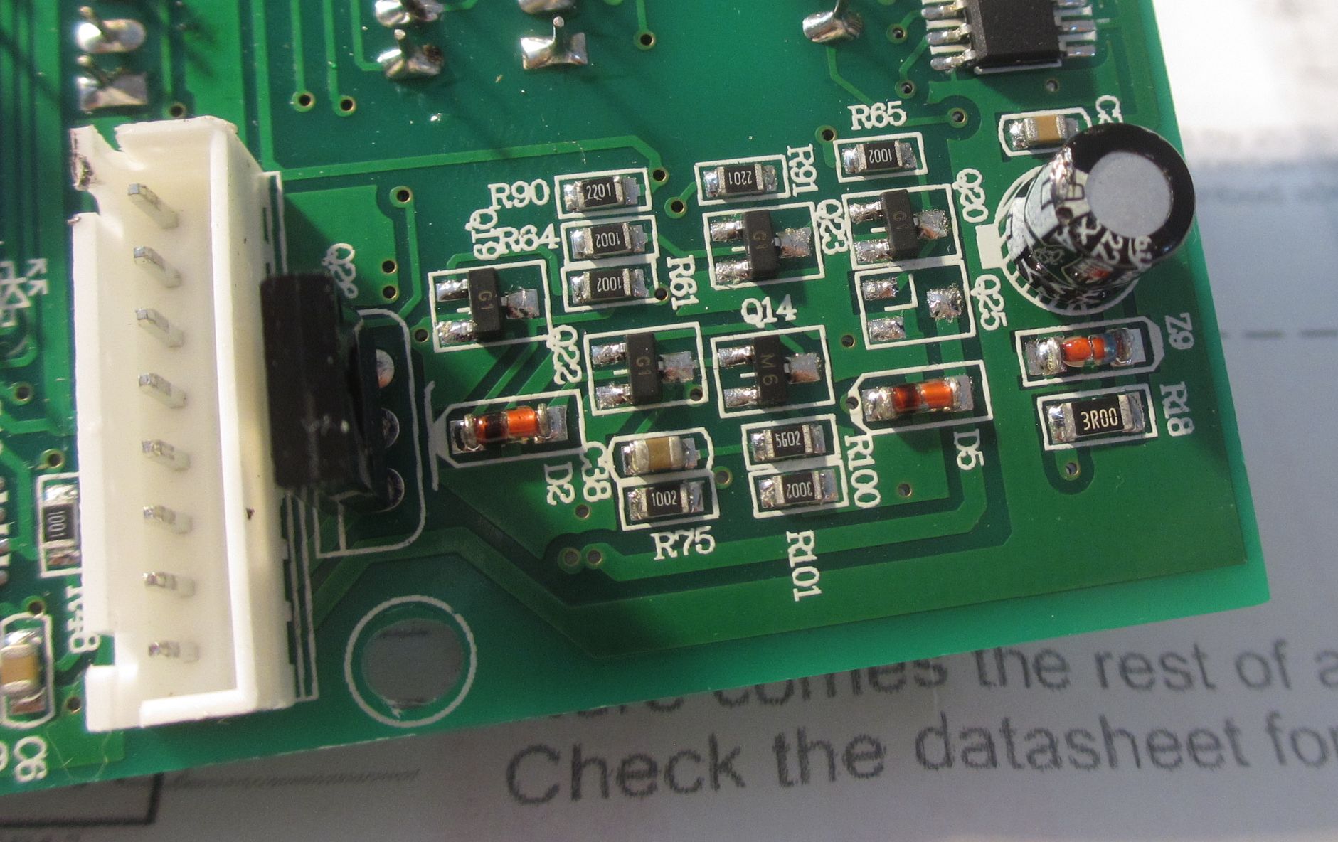

Das wäre auch mein erster Ansatz. Ich habe gerade ein NT repariert bei
dem u.a. der Shunt durch war. Optisch war nichts zu erkennen.

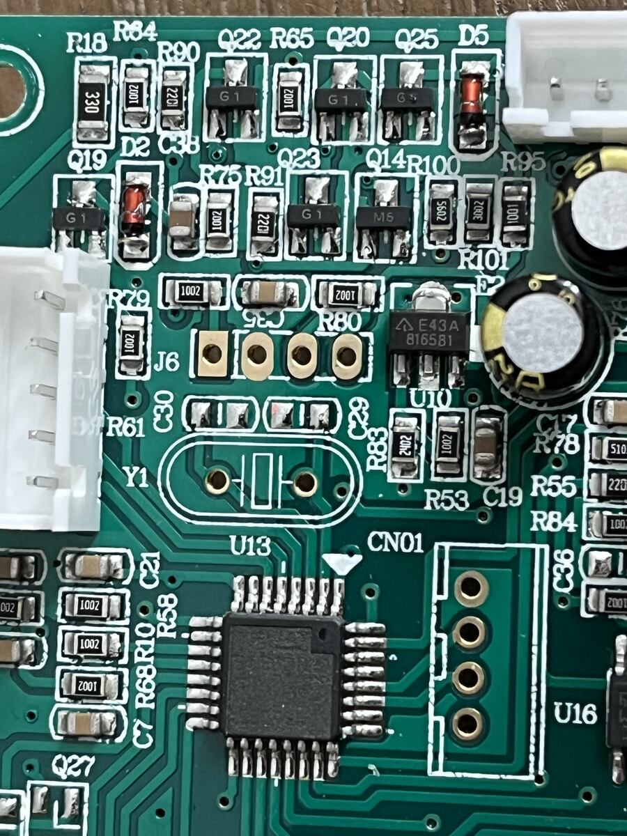

Der Shunt könnte der rot eingekreiste sein.
@TO
Zeige mal bessere Fotos mit verschiedenen Ansichten und besserer
Beleuchtung.
Was ist das für ein Chip > gelber Pfeil?

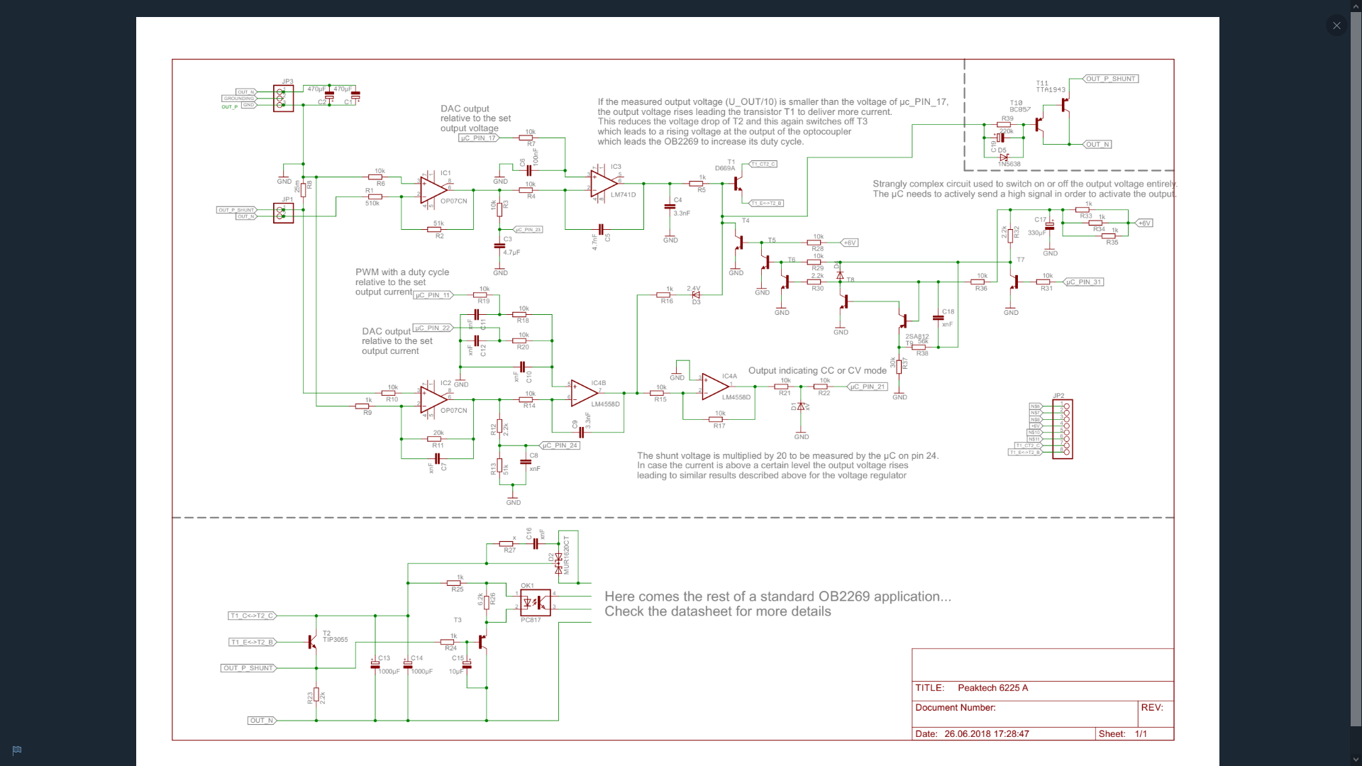

von Rainer S. (enevile) Benutzerseite
hinz schrieb:
> Kein Schaltplan, aber immerhin:
> https://www.electrobob.com/peaktech-6225a-review/
Unten im Kommentar hat jemand einen Schaltplan gepostet.
https://www.dropbox.com/s/wj405m435snhx5f/Peaktech%206225%20A.pdf?dl=0
Habe es direkt mal als Bild eingefügt.

von Klaus R. (klaus2)
...so, gerade nochmal mit dem Schaltbild geschaut. Q25 war letztendlich
kurz (wieso auch immer) und hat damit vermtl den Ausgang dauerhaft
abgeschaltet.
Was mich interessiert:
Wieso kann der Strom über PWM und DAC seitens uC gestellt werden, was
ist der Sinn? Wieso steht da "above" a certain level - ich dächte, dass
der uC, wenn der trom höher als eingestellt ist, den 3055 eher
"zu"steuert?
Klaus.

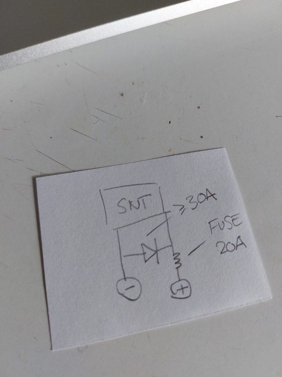

...er meinte evtl. antiparallel zum Ausgang - und so hat Peaktech das
(nun) auch in Serie getan. Ne 30A Stecksicherung in Reihe wäre zu einer
"fairen" Crowbar aber noch nett gewesen.
Klaus.
Til schrieb:
> Tut es eine einfache 1N4148?
Uff :) Bremsscheiben werden auch nicht mit M3 befestigt. Nimm was
fettes. Und als crowbar noch ne 30A Sicherung in Reihe zw out &
+diode. Google wenn du nicht weißt was ne crowbar ist.
Klaus.
von Oschn (oschn)
Hey, danke für die Antwort. Aber:
Klaus R. schrieb:
> Nimm was fettes.
Und zwar? Mit was für Strömen/Spannungen kann man rechnen bei E-Motoren
oder LiIon-Batterien? 1N5401 vielleicht?
Kannte ich noch nicht. Schaltung ist mir (noch) zu kompliziert. Also
zumindest mit Thyristor und so und wie soll ich das im 6225 A verbinden?
Oder meinst du ganz altmodisch wie eine Brechstange zum Kurzschließen?
Also so vielleicht?
out+ --> 30A --> Diode(--|<--) --> out-

von Armin X. (werweiswas)
Jack V. schrieb:
>, mit über 50A im Kurzschluss würde ich also schon rechnen – lieber mit mehr.
Moin
Rechne, im Kurzschlussfall, bei Markenzellen im 18650 Format mit 100A.
Bei einem 6,2Ah Akku von Metabo, mit den damaligen 20700 von Sanyo hatte
ich mal kurzzeitig bis zu 240A gemessen.
Deine Diode kommt an Plus und Minus des Netzgerätes so dass diese bei
einem verpolt angeschlossenen Akku den ganzen Strom übernimmt und
sich(im Zweifelsfall selbst) opfert.

von Christian K. (christian_k705)
Ich habe gerade mal die Platicne ausgebaut - mechanisch sieht der
Transistor Q25 doch erst mal unauffällig aus, oder?
von Dieter W. (dds5)
Christian K. schrieb:
> mechanisch sieht der Transistor Q25 doch erst mal unauffällig aus, oder?
Oder!
Anstelle der "1" hat er einen Pickel, das reicht um kaputt zu sein.
> Oder!
Ok.
Das sah für mich aus, wie Versiegelungsflüssigkeit der Platine.
Wo bekomme ich denn am besten einen passenden neuen her?
